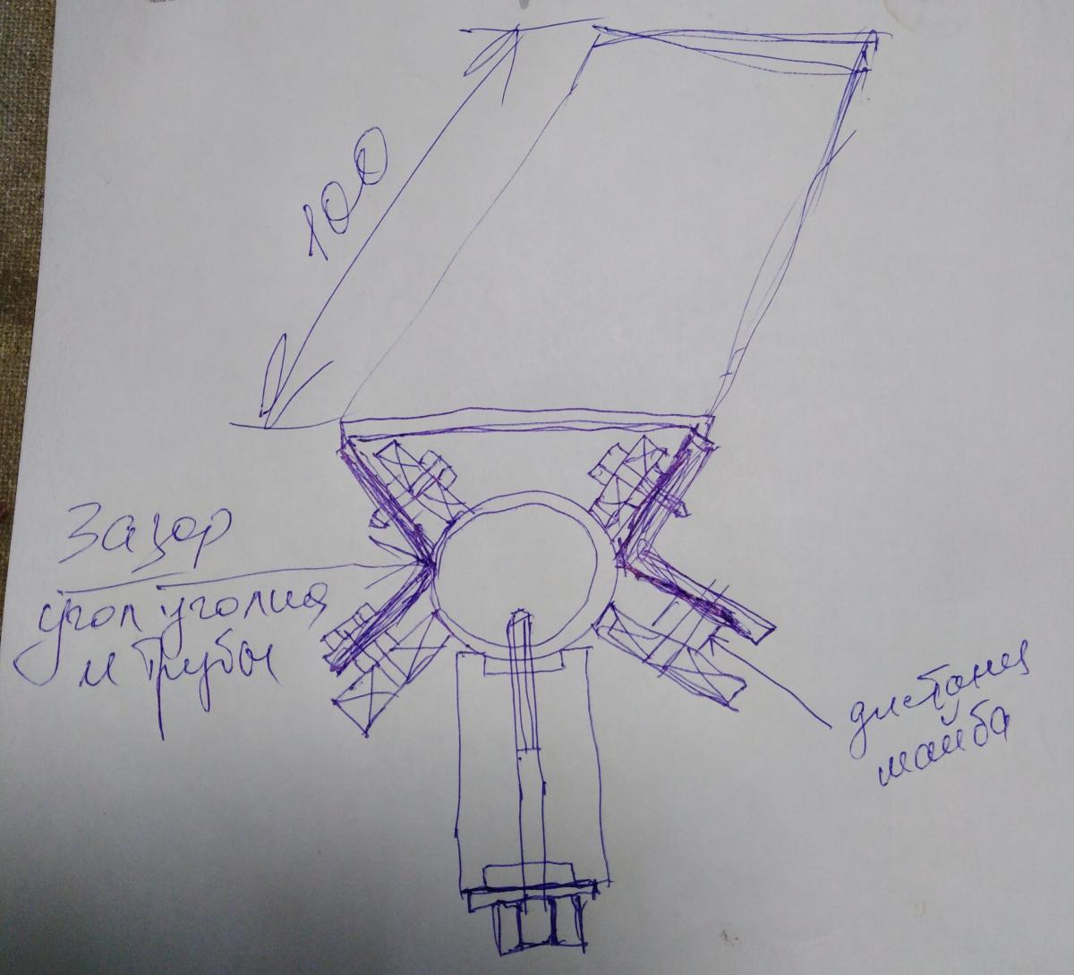

    Линейные подшипники и направляющие - всё это дороговато будет - поэтому шара рулит Берём прут сверлим отверстия сквозные под резьбу в ряд с шагом сантиметров 40 под винт 4или 5. В профиле тоже сквозные отверстия что бы совпадали с отверстиями в пруте. Режим уголок 25х25 миллиметров по 80-100 4 шт. Делаем разметку и сверлим отверстия под резьбу М6. Подшипник самый шаровой с внутренним диаметром 6 мм. на одну площадку 8 подшипников. В общем я изобразил от руки как это выглядит с торца типа а с другого торца так же. Прикладываем к направляющей сжимаем струбциной и сверху привариваем площадку. Много конструкций этого дела на сайтах ЧПУшников.
Название: для форума.jpg
    Для удобства я моделировал на миллиметровой бумаге. Можно в программе автокад или компас. Я вообще рисую такое в программе для рисования печатных плат.

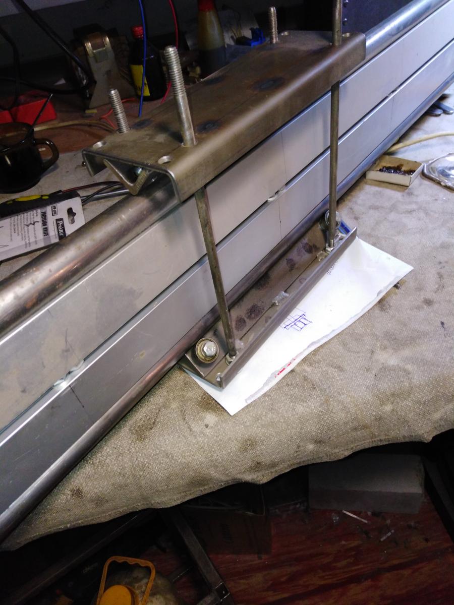

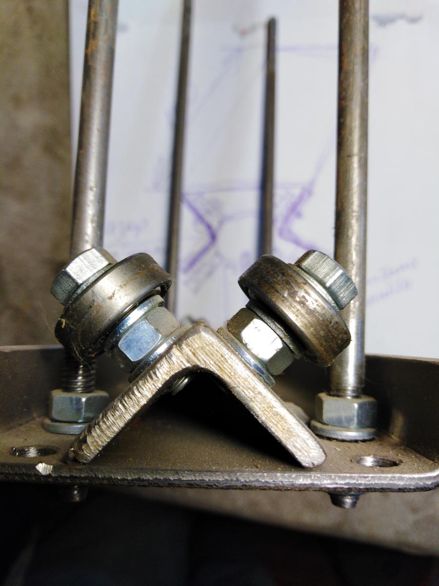

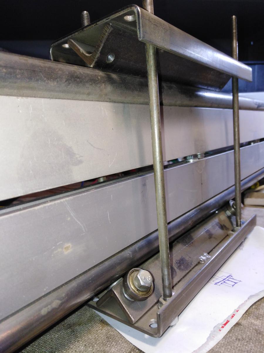

    В общем для ясности сфоткал реальную штуковину. Для горизонтальных направляющих можно использовать один уголок и 4 подшипника - на рисунке 2 уголка - нижние подшипники держат стол от вертикального подъёма. Если стойка вертикальная то нужно так как нарисовано - стойка таким образом будет обхвачена со всех сторон, хотя для вертикальной стойки достаточно и 3 подшипников с одной стороны уголка. На фото это направляющая для других задач, но видна идея.
