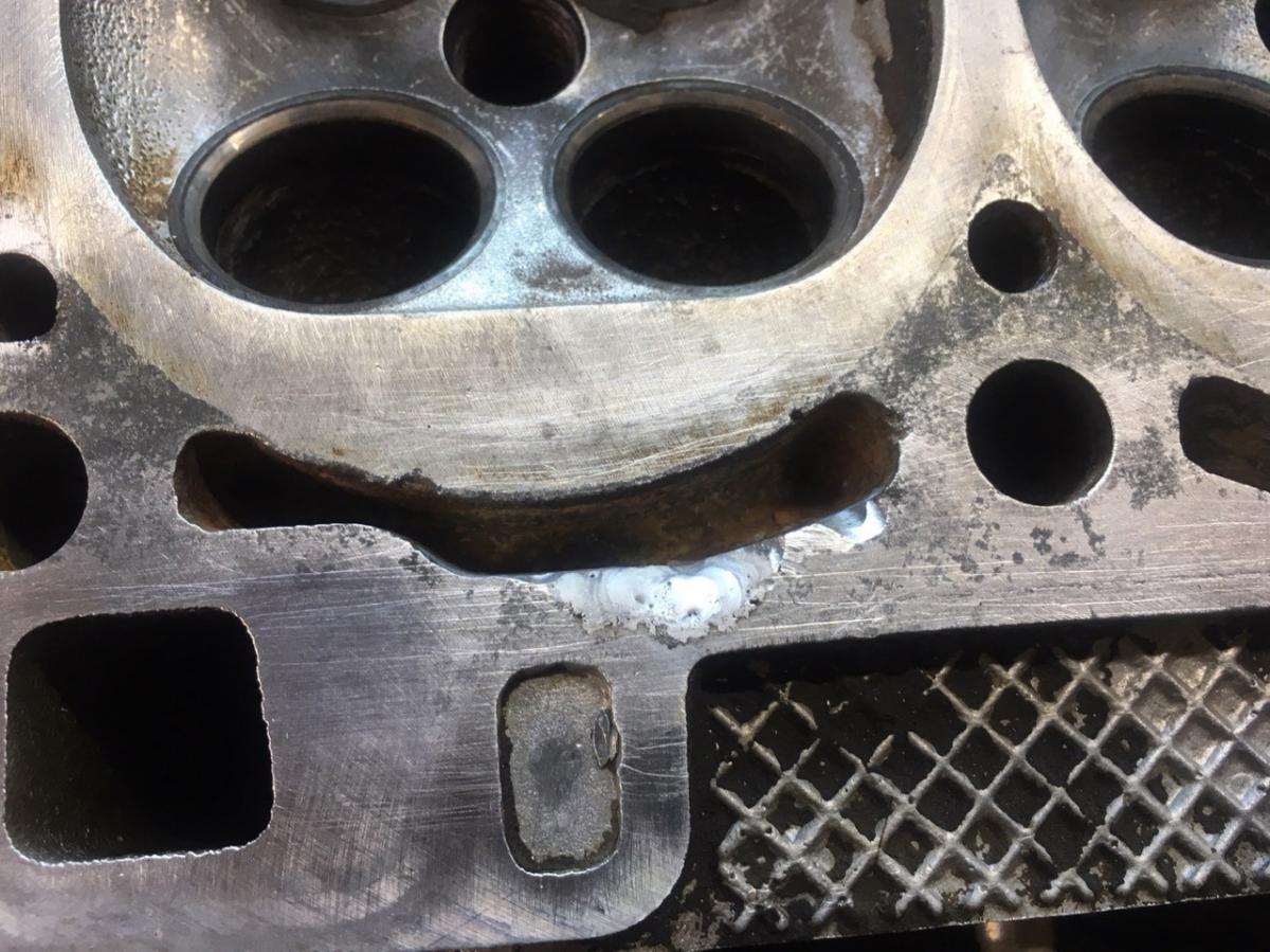

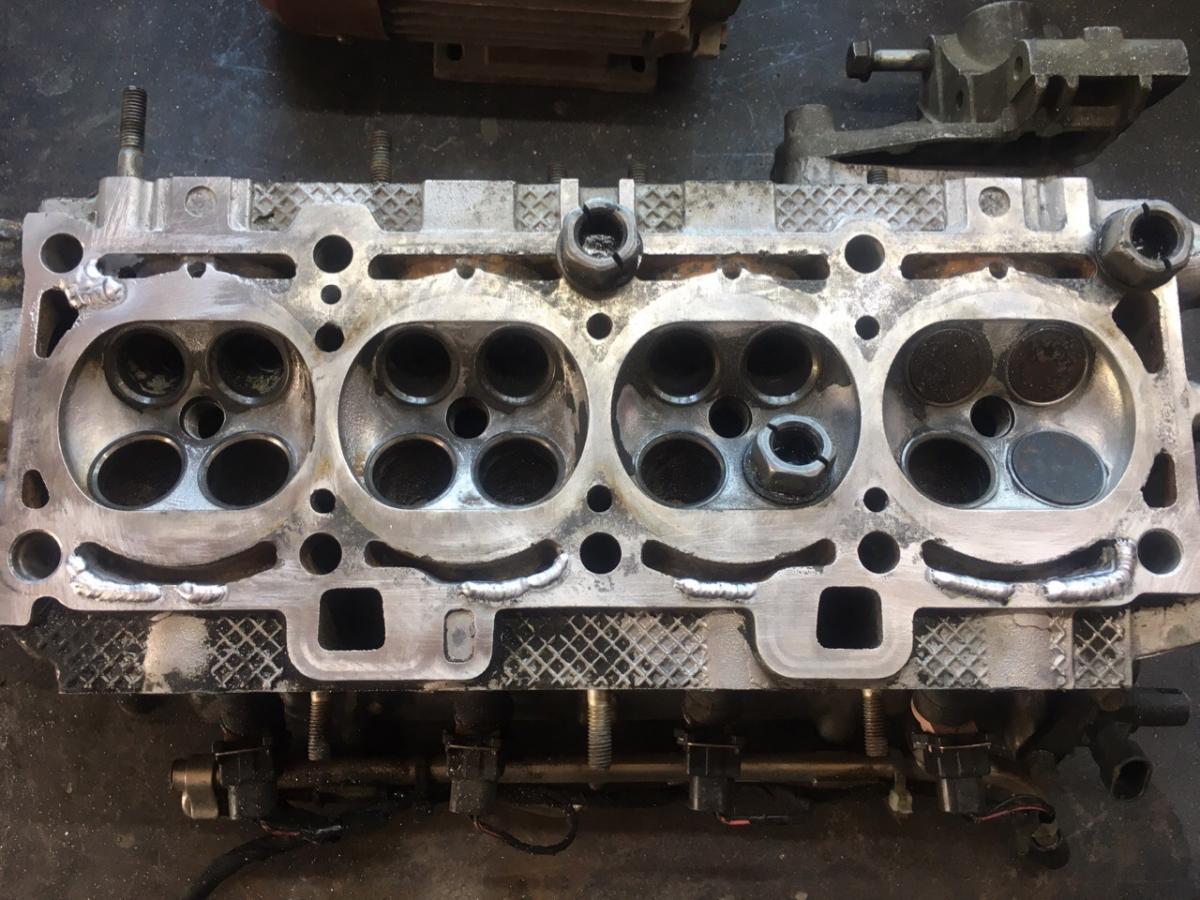

    у меня такая проблема проявляется тоже, за все время всего три головки таких попадалось что поры появлялись, одна ГБЦ была от ВАЗовской классики, одна от ВАЗ 21124 и одна от Тойоты Королла, другие варились нормально и ничего не "кипело"... но я конечно без пред нагрева варил... неужели пред нагрев поможет побороть эту проблему?
    просто у меня сложилось впечатление что это все похоже на то что присадки выгорают из сплава, в момент сварки это как то похоже на такое
    вот ГБЦ 21124
    хотел снять видео, но одной рукой горелку держать, а второй телефоном снимать через свою же маску - это не очень удобно...
    https://www.youtube.com/watch?v=vtsM21nHhfc
    просто прошелся горелкой, без присадки, до сварки головка была зачищена бормашиной с фрезой, по плоскости прошелся нержавеющей кор щеткой вручную
    после видео вот такое получается
    на фото плохо оно все конечно заметно, но видно поры открывшиеся в конце, где тушил дугу, так вот во время когда дуга горит, такие поры появляются в разных местах, они стекаются довольно легко, но все равно могут оставаться
    вот эта же ГБЦ, в другом месте
    на дальние кратеры с грязью внимания не обращать, там вариться не будет

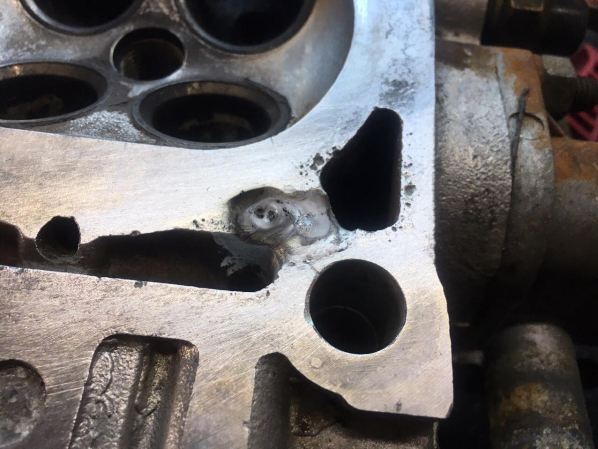

    а вот в месте сварки вскрыт огромный кратер, с которого кидает как будто бы не зачищал и начал варить по грязному, хотя перед сваркой фрезой вырезал все до "живого" алюминия! в каналах тоже зачищено, на фото видно, как бы грязи не должно быть...

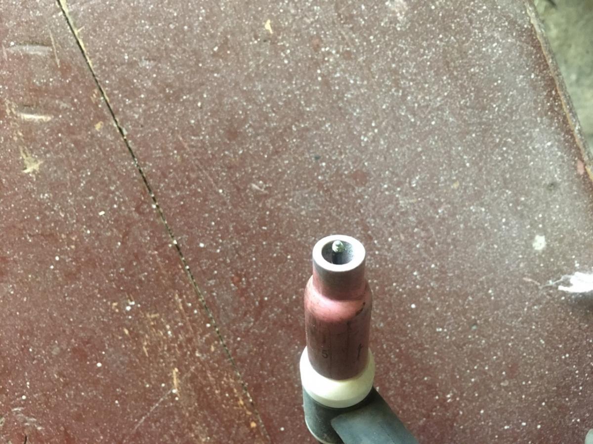

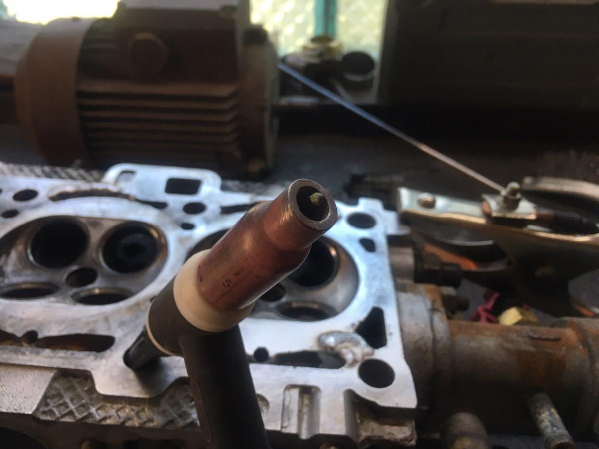

    электрод WL-20 3.2мм, сопло 2 без линзы...
    так вот обратил внимание что после таких кратеров электрод "обрастает грибами" лимонного цвета

    неужели от этого спасет простой прогрев? это может быть влага?
    такие кратеры появляются только на самом теле головки, когда заливаешь присадкой, на ней кратеров нет, а вот на переходе от тела ГБЦ к присадке кратеры могут быть...
    на этой ГБЦ я после зачистки просто проходил дугой места сварки, старался как бы выгнать эти кратеры, а потом уже добавлял присадку и заплавял уже, вышло так

    Олександр! Попробуйте раз прогріти головку пропановим пальником і ви зрозумієте різницю в зварюванні головок ДО і ПІСЛЯ. Те що ви підготували місця зварювання борфрезою на 100% не уникне появи бруду і кратерів. Алюміній, особливо литтєвий — досить пористий і саме при нагріванні вся та гадість починає вилазить з пор. Переглянувши відео і фотографії в мене склалось враження (можливо й помилкове ) що у вас не зовсім достатній газовий захист електрода, від чого він частково руйнується і малуватий виліт; бажано дотримуватись таких положеннь пальника:http://weldering.com/sites/default/f...?itok=XytjlaEW
    Весь бруд бажано вичищати й виплавляти.

    по защите - пробовал расход газа поднимать до 15 литров, никаких изменений... только меньше 7 литров уже сказывалась нехватка защиты, все что свыше 7 литров и вплоть до 15 - одинаково... сопло раньше стояло 6, недавно перешел на 5, при переходе никаких изменений не заметил, а перешел когда читал отзывы в интернете, народ писал что 5 варит алюминий и все гуд, вот и решил попробовать...
    по вылету - разве не лучше что б вылет был минимально возможным? я стараюсь электрод выдвигать по минимуму, так что б только варить удобно было... на видео там особо не понятно ничего, да и я там же присадку не использовал, по этому и по углу ничего понять не получится, с присадкой угол другой, стараюсь приближаться примерно к картинке

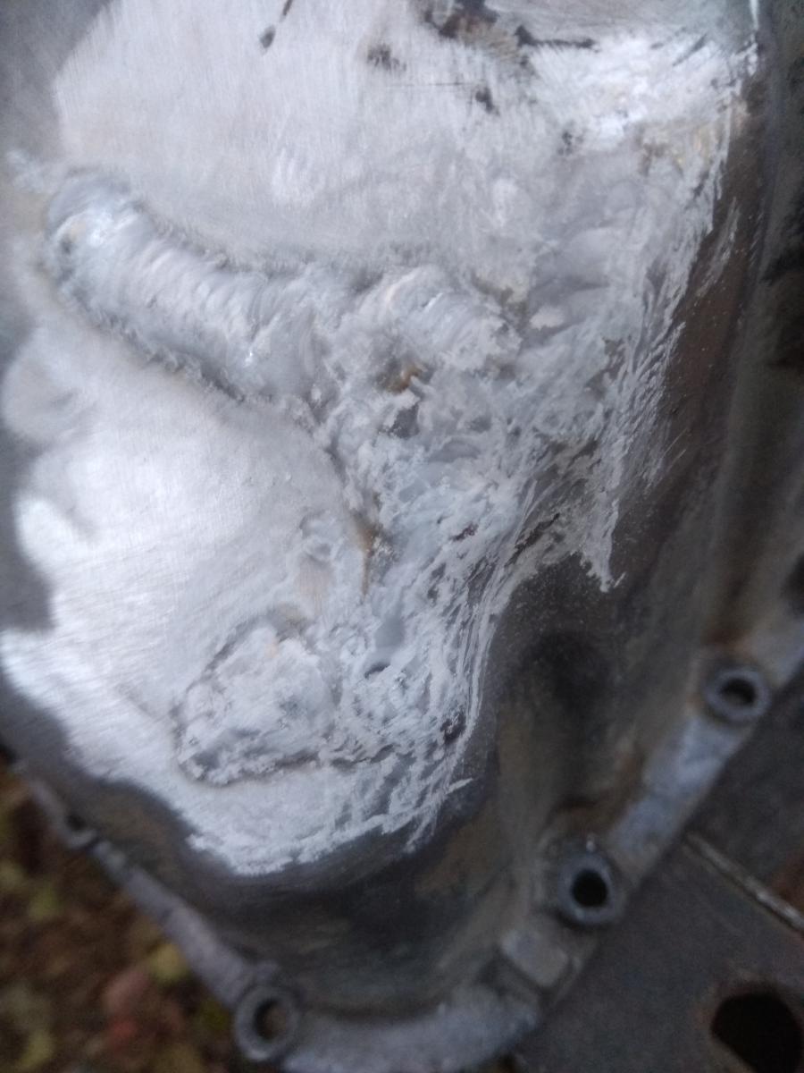

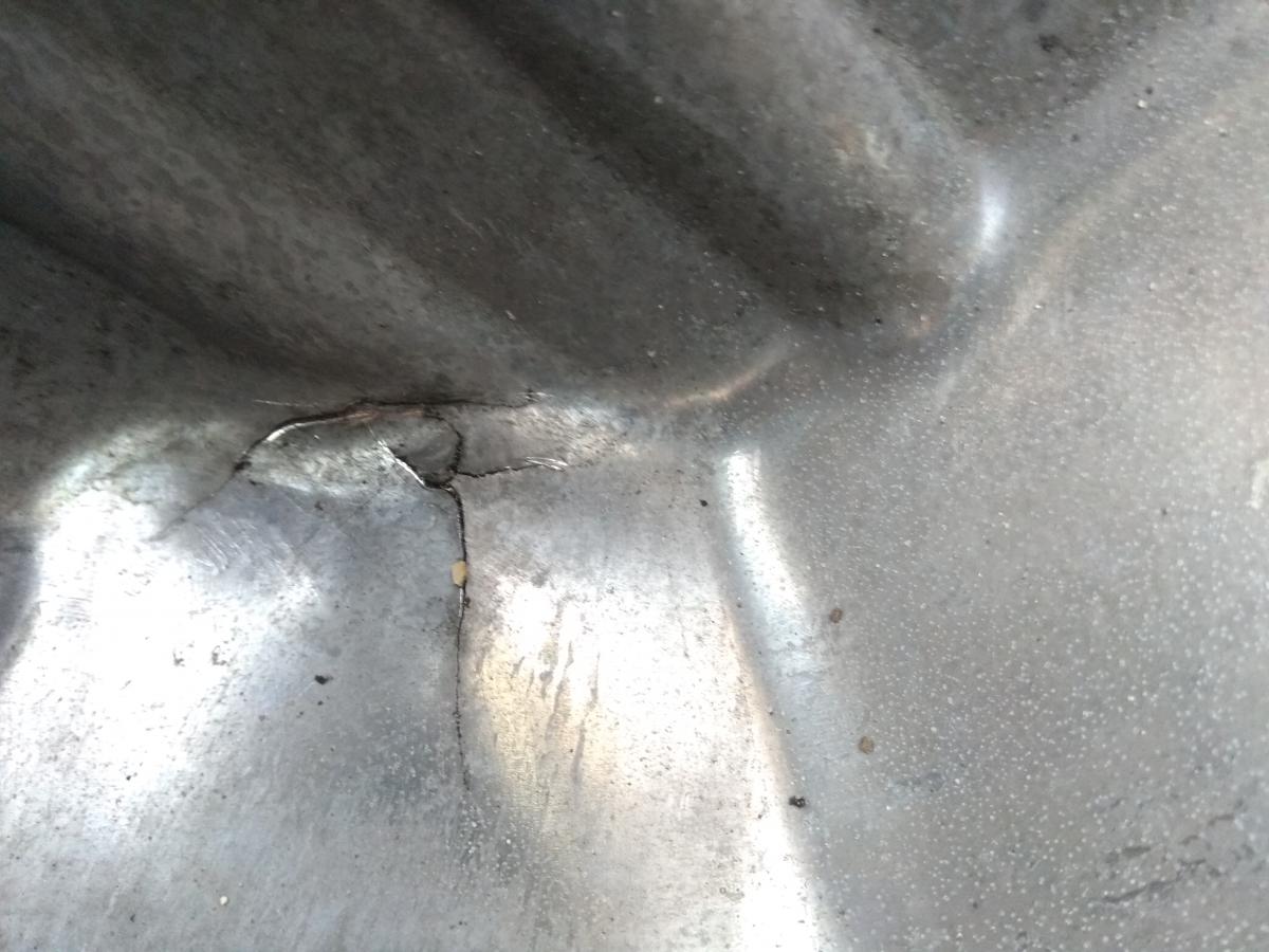

    На днях прийшлось наварювати на головці кусок обломаної шийки розпредвала. Хоч і не прихильник такого ремонту, та все ж зробив. Завірили, що будуть доводити до пуття ГБЦ на підприємстві "Мотор Січ"
    Ну і сьогоднішня робота з ремонту піддона, правда не Т-4, а Рекса. Принесли вже клеєний, та однаково пускавший піддон з двома пробоями. Прийшлось відчухувати та заварювати зовні та всередині. Для контроля якості перевіряв на герметичність гасом та крейдою.
