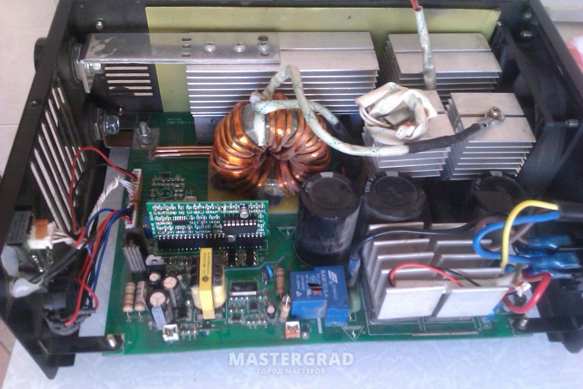

    Ищу схему HAMER-250
    Ищу схему HAMER MMA-250JI управление на UC3846N и TL084

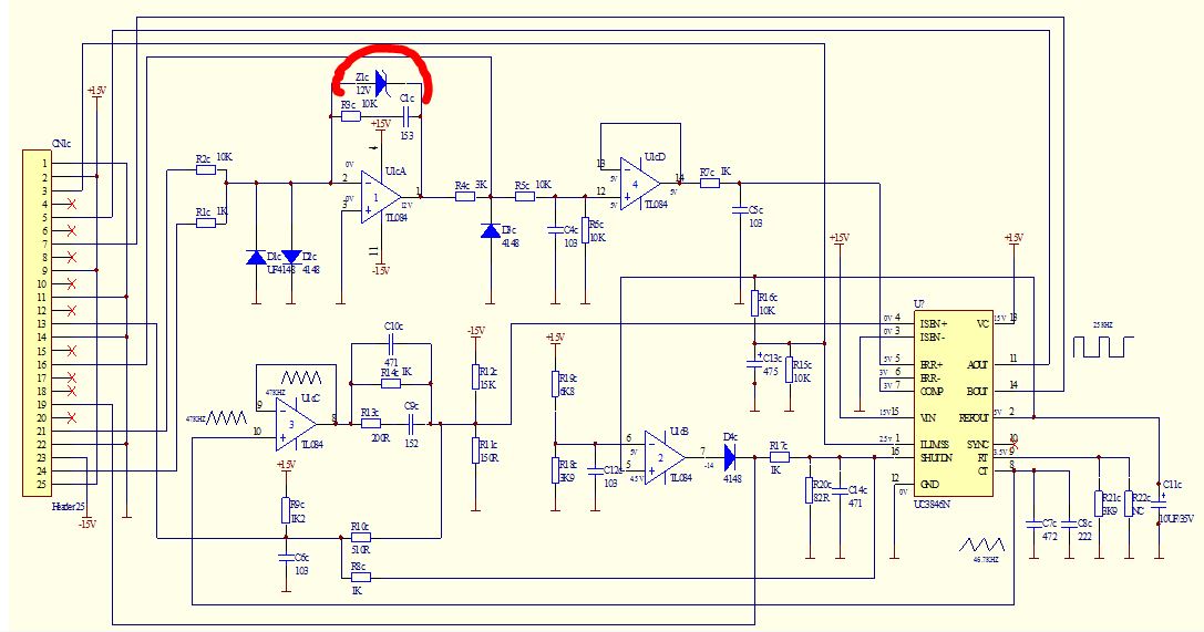

    Что значит для вас не стандартная схема - не понимаю. 3846 с ней 084 опер. как во многих. выход - мост. за дежурку вообще нечего говорить. Именно такого агрегата не приходилось. Китайцы их клепают в разных комбинациях аж гай шумит Вот управа 3846 084

    Эта схема и подобные у меня есть,я уже начал срисовывать с печаной платы чуть позже прикреплю фрагменты.

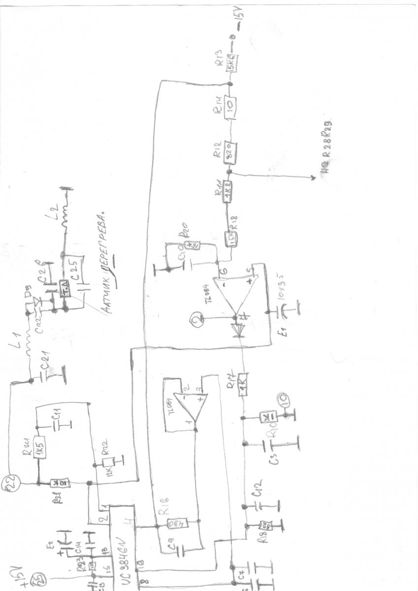

    Как смог срисовал часть управления.
