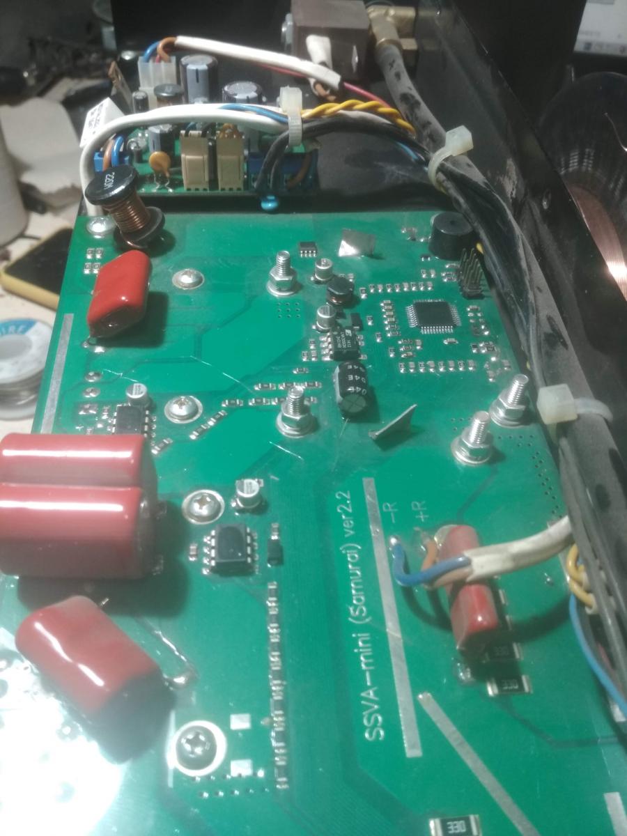

    В тему прошивок. Принесли Самурай-мини-Р, зеленая плата.Нажмите на изображение для увеличения
    Хочу прошить. Скачал апдейт по самураю, написано 3. Отсоедините шлейф, идущий к плате индикаторов.
    4. Подключите этот шлейф к программатору.
    5. и тд и тп, но у меня нет никакого шлейфа. Есть только 10 штырьков возле проца. В обычнос случае идет разьем на 26 контактов. Там нам нужно 5 шт. Один садится на землю, два штырька питание и два штырька Rx, Tx. Те прошивка идет не как стандартно МК шьется, а по UART. Вобщем вызвонил я UART, подцепляю програматор и только слышу как зуммер орет, ничего не видится, не шьется. Как быть?
    Реально похоже прошивка старая, чварщику не нравится дежурное напряжение постояное в режиме ПА и не очень хорошая сварка, а в последней прошиве добавлен режим, когда горил лампочка и ММА и MIG и типа говорят варит зашибись, вот хочу проверить

    была самурай мини, на зеленой плате
  9. #8
    09.08.2018
    Kharkiv
    294
    54
    А у вас есть дежурное напряжение в режиме ПА, когда курок не нажат? Меня просят это убрать, надеюсь прошивкой уберу эту не нужную функцию
    Я созвонился с производителем, убрать эту фишку нельзя и прошить самому зеленую плату нельзя, шьются самостоятельно только 270.
