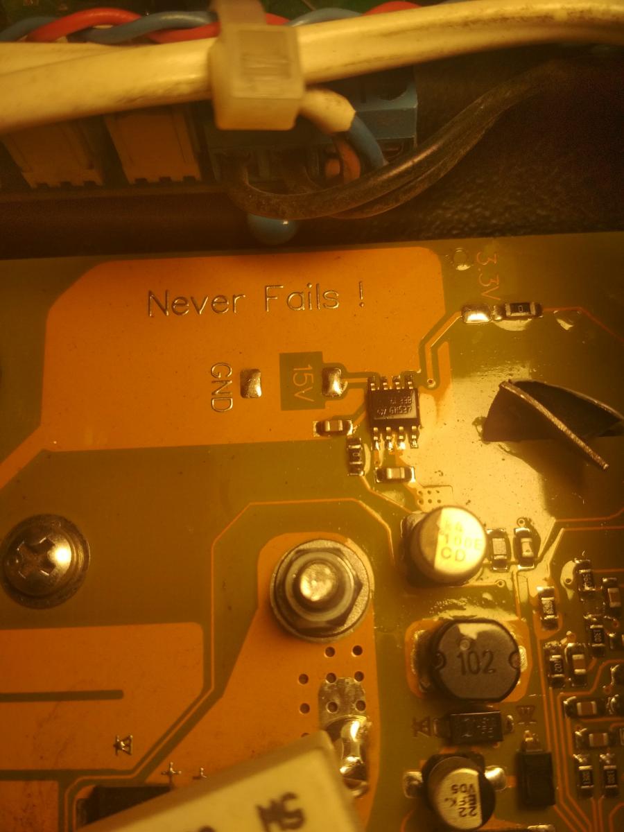

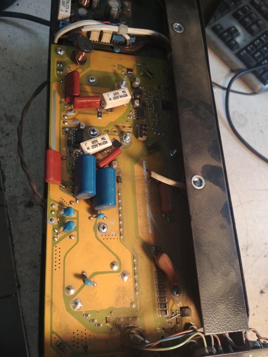

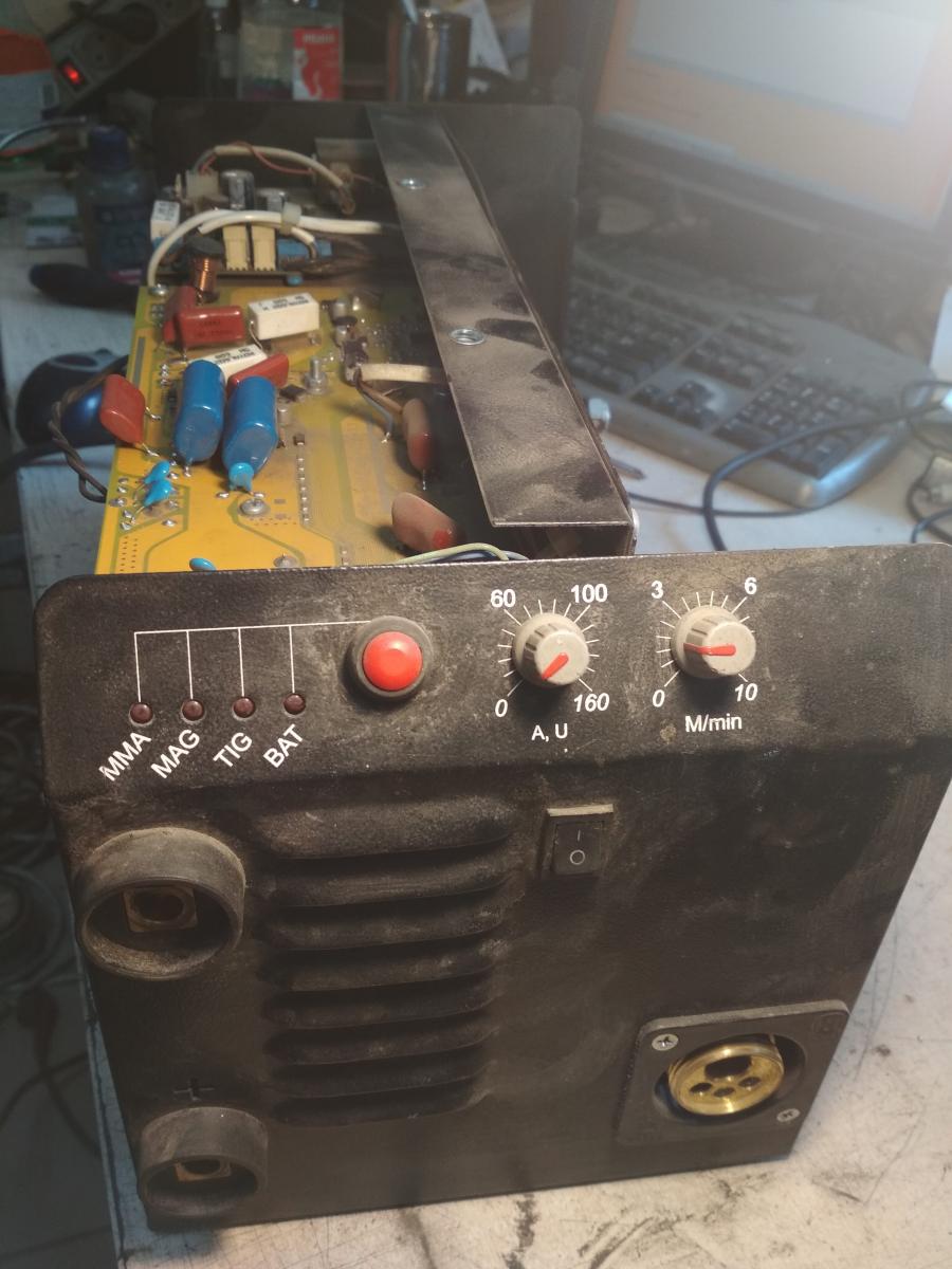

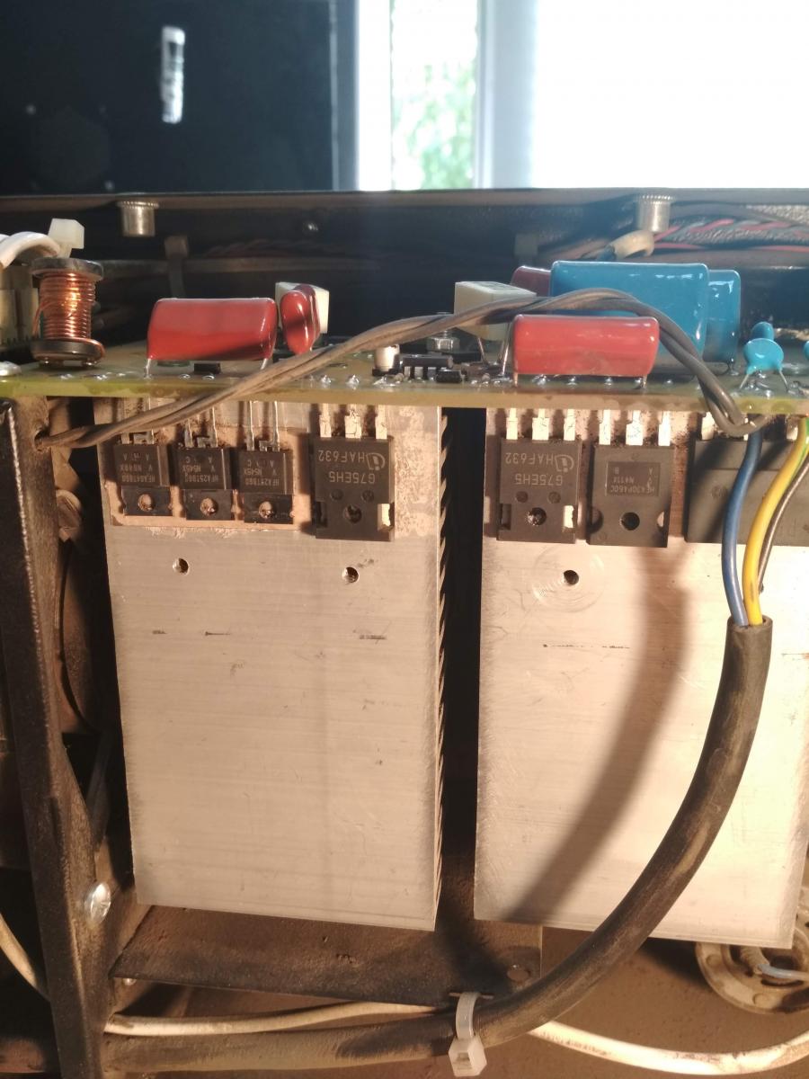

    Принесли полуавтомат SSVA-mini-P с битыми ключами IGW75N65H5
    Они настолько круты, что их никто не продает. Что можно в него поставить?Нажмите на изображение для увеличения

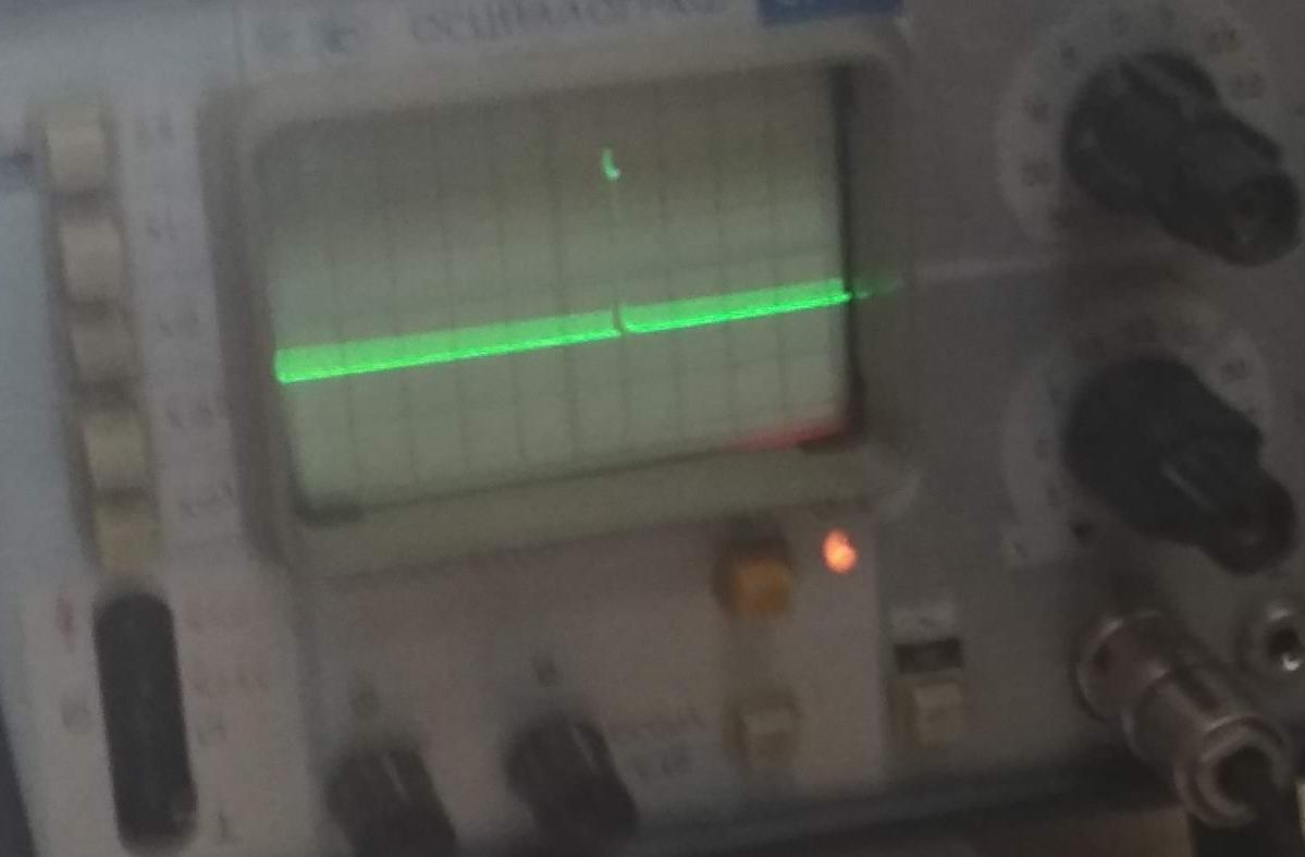

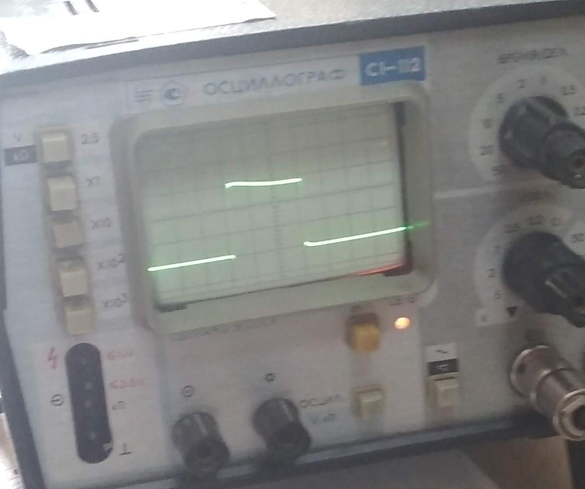

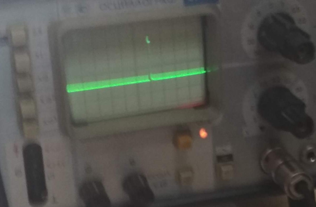

    Вот что на затворах. 1 клетка - 5В 2мкс. Иголочки в статике, а 50% заполнение наблюдается при переключении в режим ММА (идет постепенное нарастание и спаж скважности)
    Осцилки без нагрузки на затворах

    2,063
    Выбирайте - https://voron.ua/catalog/009866
    Vovan_G5 (31.07.2019)

    IRGP4066D неплохо подходит, только он на 600В, а у меня на 650В. Это критично?
  7. #5
    2,063
    Исходя из логики там косой, а во всех косых стоят 600 вольтовые - отсюда вывод - значит по напряжению подойдёт - это же SSVA могли бы и на 800 - лучьше на 1200 вольт поставить Кстати есть схемы сварочников ваще на одном транзюке - только он на 1200 вольт - это прямоход и транзисторы работают одновременно из за того что их два последовательно поэтому и меньшее напряжение на каждом - где то так.
  8. #6
    09.08.2018
    Kharkiv
    294
    54
    Поблагодарили 32 раз(а) в 27 сообщениях
    Там косой.Вообще виновник - HFA30PA60C
    У ворона есть ISL9K3060G3, поставлю его.
    У меня есть некоторое количество IRGP4063DPBF, вот если бы можно было ток слегка ограничить - я бы поставил. Но я не в курсе как это сделать в самурае

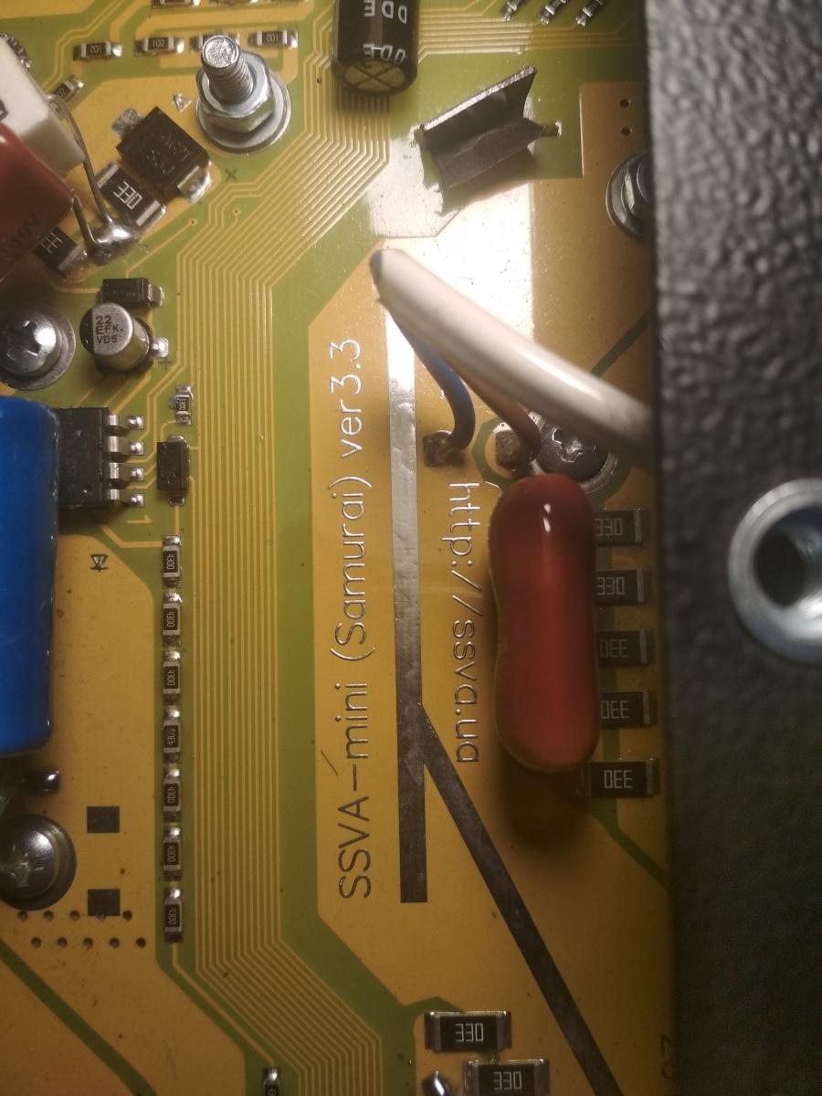

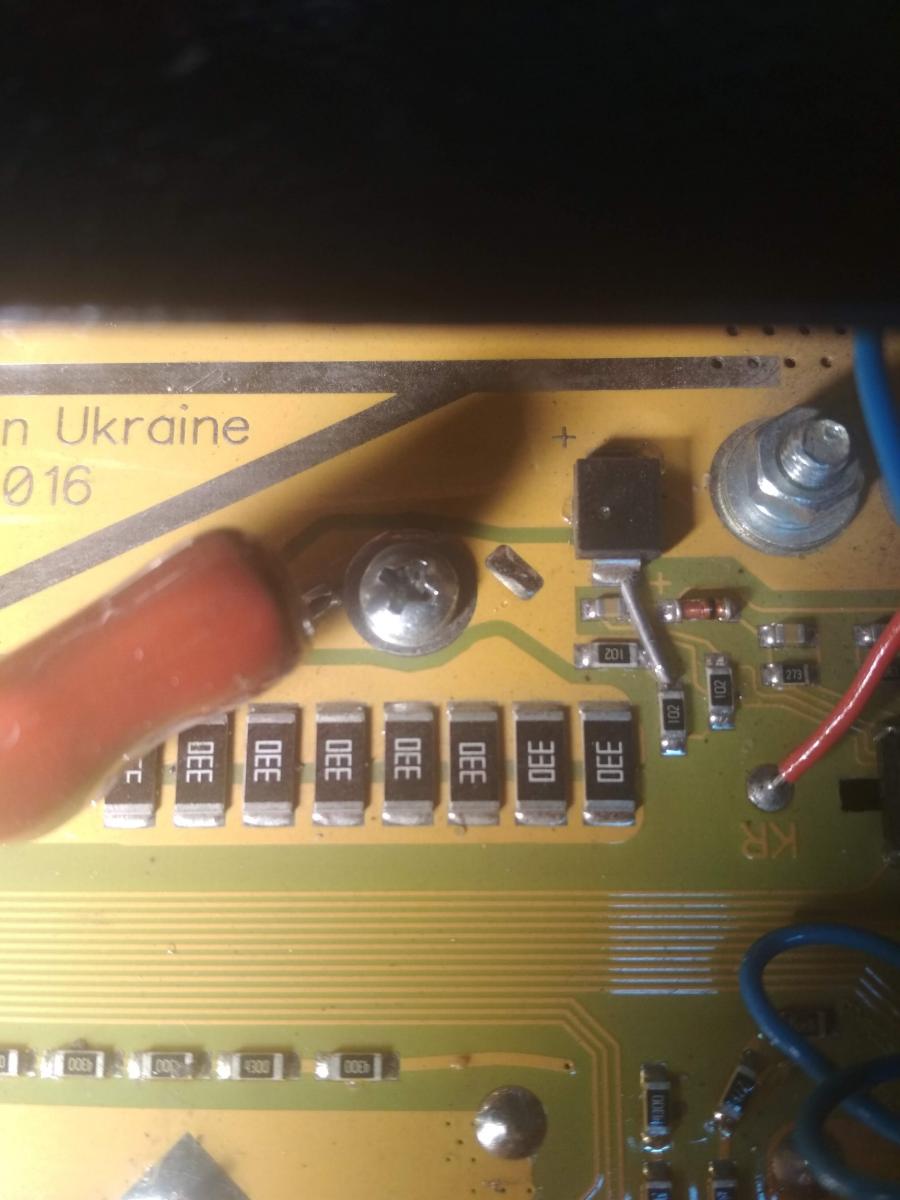

    Плата классно сделана, но кусок олова залитый лаком это минус конечно.

    Вопрос на засыпку , SSVA Mini по питанию 3,3v короткое замыкание , прозвонил Atmega 32 умерла , аппарата можно выкинуть в мусорное ведро ?? прошивку скачать чтоб залить на новый контроллер это вообще реально ?
  12. #9
    С SSVA наверное реально,обратитесь в их техподдержку,поговаривают они по ремонту даже консультируют онлайн.
  13. #10
    17.08.2017
    Мариуполь
    80
    попробую . мне дампа былоб достаточно ))
