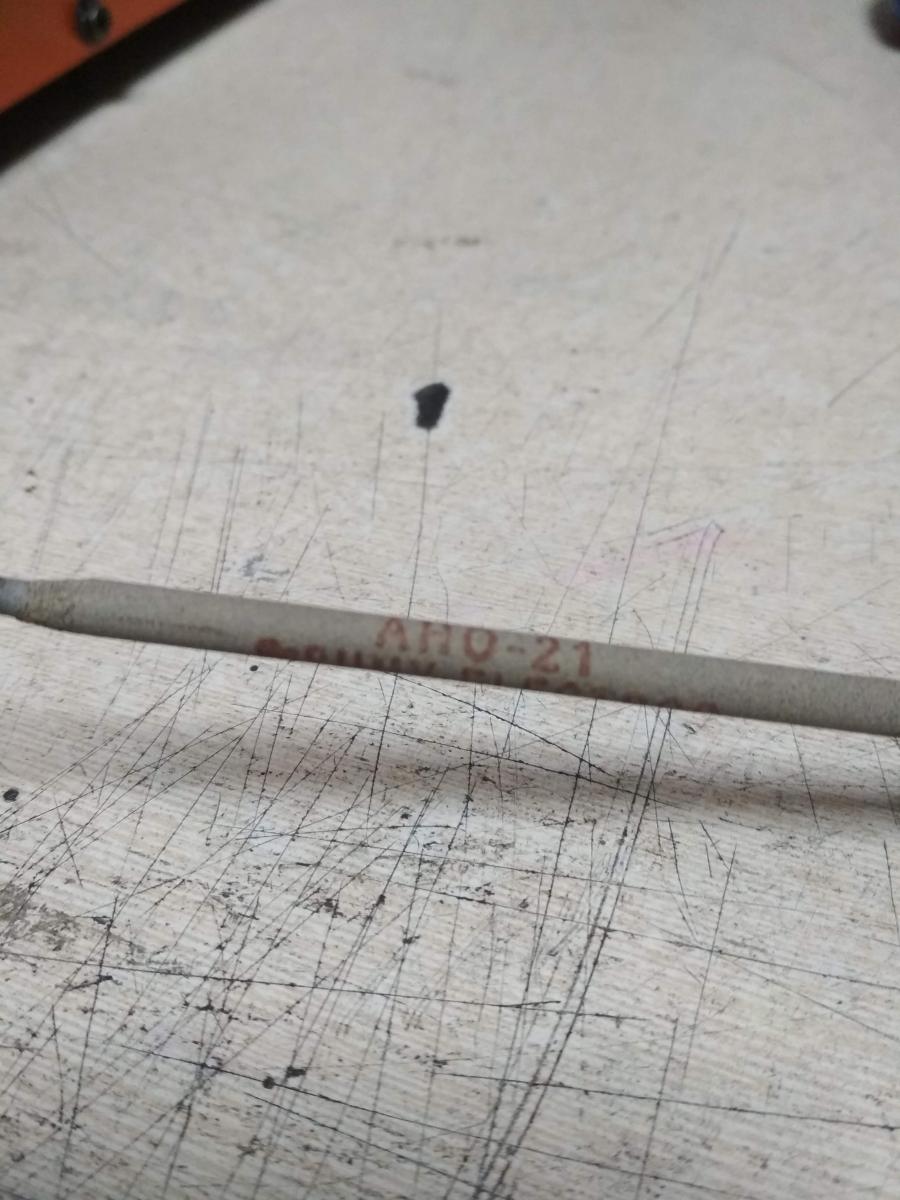

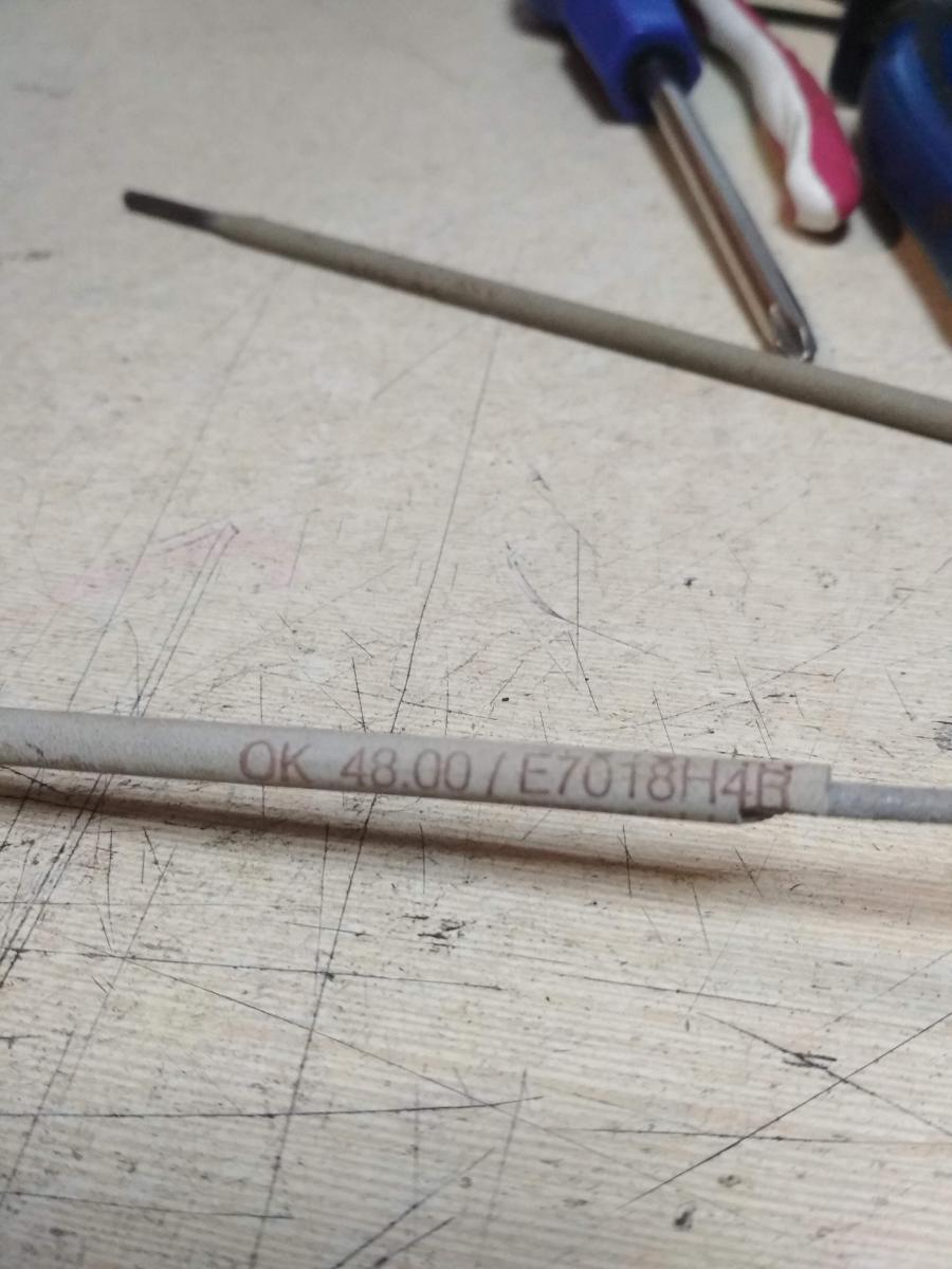

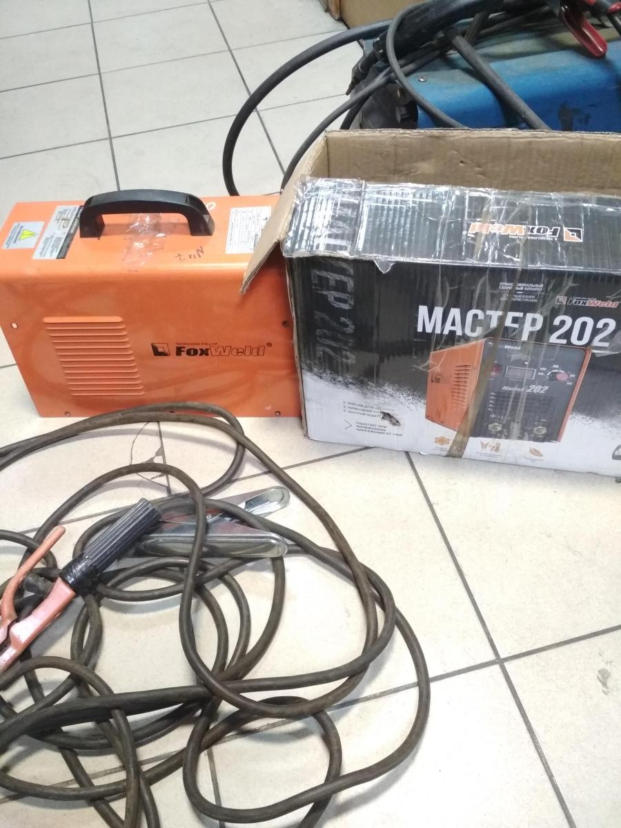

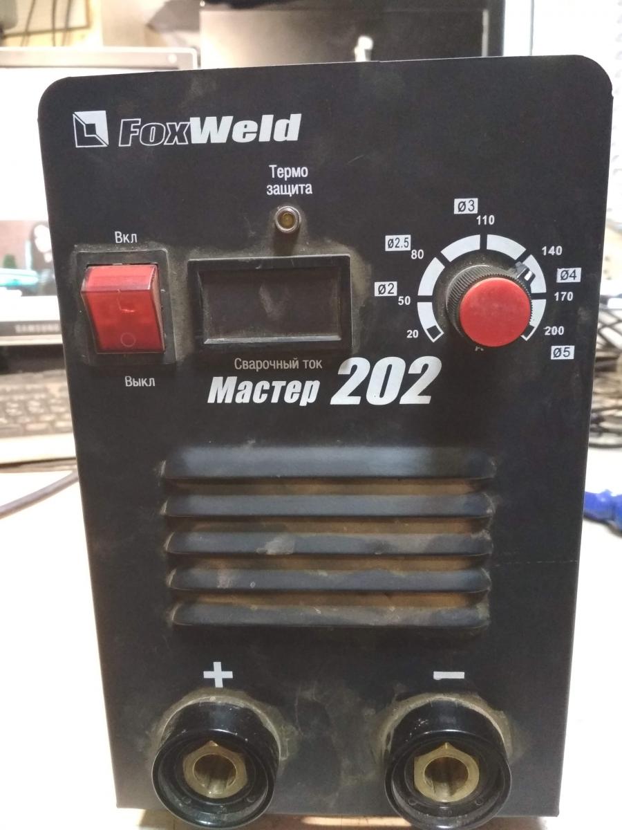

    История такова. Принесли аппарат, сказали что у них 3 таких одинаковых, два варят отлично, а этим работать невозможно. Дали два вида электродов. С одним чуть лучше, с другим хуже.
    По их словам они настоящие сварщики и им виднее. Странно выразились, что на постоянном токе он варит хорошо, а на переменном оч плохо, то прилипнет, то дуги нет нормальной. Электроды я так понял для своих целей они используют четко по назначению. тот что тройка это для постоянного тока, тот что 2.5 для переменного.
    Потом до меня дошло, что постоянный ток по ихнему - это максимальный ток, а переменный - это что то регулируемое. Потом пообщался с их начальником. Он уже сказал, что аппараты у них разные и этот что в ремонте не получается работать с ним на малых токах.
    Вобщем действительно ставишь 100А и электроды хрен зажигаются, часто просто привариваются к заготовке, так что не отламаешь, ставишь скажем 150А и можно дырки прожигать.

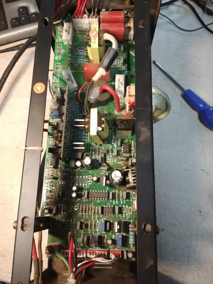

    Визуальный осмотр ничего не выявил, на балласте ведет себя как обычный сварочник, поджиг хороший, ток регулируется. 200А дает не напрягаясь. На средних токах на балласте заметил как скорее всего работает Форсаж. В начале дает больше ток, потом ампер на 30 снижает, но как то плавно что ли.
    Вобщем что в нем искать? Даже если я возьму свой сварочник и проверю на их электродах и вдруг будет разница, что смотреть то?

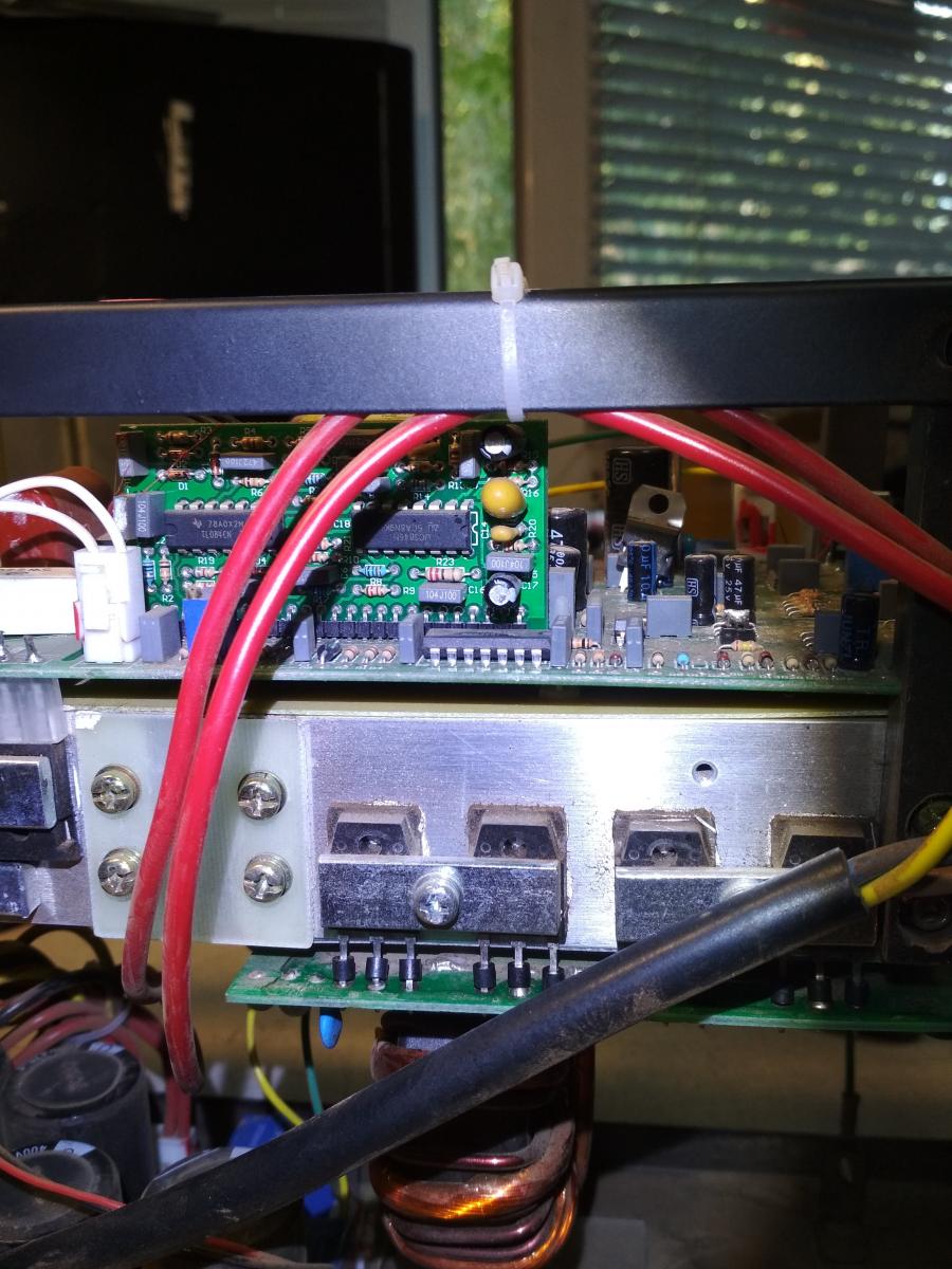

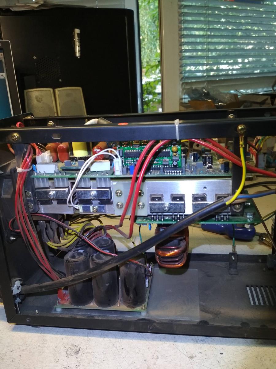

    На фото очень странный фоксвелд, попроси начальника открыть другие два фоксвелда, у оригинальных нормальных фоксвелдов должны стоять вроде 3 ш-обр трансформатора в тунеле и два выходных тор- дросселя ну и плата питания немного другая
    Последний раз редактировалось Дуплотёр; 05.07.2019 в 10:13.
    Это веяние очередной экономии в производстве. Если аппарат так работал с самого начала - так это плата за отсутствие дросселя. И претензия непонятна. Имхо.

    Потестил подробнее. свой аппарат и фоксвелд. На рутиловых электродах все более менее одинаково. На ОК.48 - мой то же поджигает их тяжелее, но справляется, а фоксвелд прямо мучение какое то, то прилпает жестко, то бахает россыпями.
    Фоксвелд на всех электродах из района сварки издает жужжание.
    Аппарат с организации, а внутри нехоженый, скорее всего с новья не понравился. Грубо как то, жестко себя ведет.
    Грубо и жёстко - индуктивности(дросселя) на выходе не хватает однозначно!
    Vovan_G5 (05.07.2019)

    Жаль сейчас негде дернуть на проверку дроссель. Что то можно заколхозить для проверки?
    И еще, мой сварочник типа ресанты, на ХХ 80В, а у фоксвелда поменьше
  9. #7
    Надо начать с железного сердечника от какого-нибудь трансформатора типа ТН60 (2 скобы из 4) или подобного, зазор порядка 2-3 мм, витков - сколько влезет.

    Кишки на вашей фото не от оригинального фоксвелда.... вот мой оригинальный фоксвелд, холостой ход 72, три Т образных силовых трансформатора в тунеле, два тороидальных вых. дросселя. диоды и мосфеты можно посчитать на картинке
    Вложение 9371
    Вложение 9372
    Вложение 9373
    Два других у них фоксвелда скорей всего оригиналы такие же как и у меня вот они на них и не жалуются, а вместо дросселя можно попробовать намотать в кольцо на лом сварочного кабеля держака

    Мой на IGBT 4x2. он только внешне как трехэтажка
    у моего цикл 100% при 200А. 200А он отдает влегкую, больше не гружу, у меня все приборы до 200А, но думаю выдаст и больше. Вобщем для грубых работ
