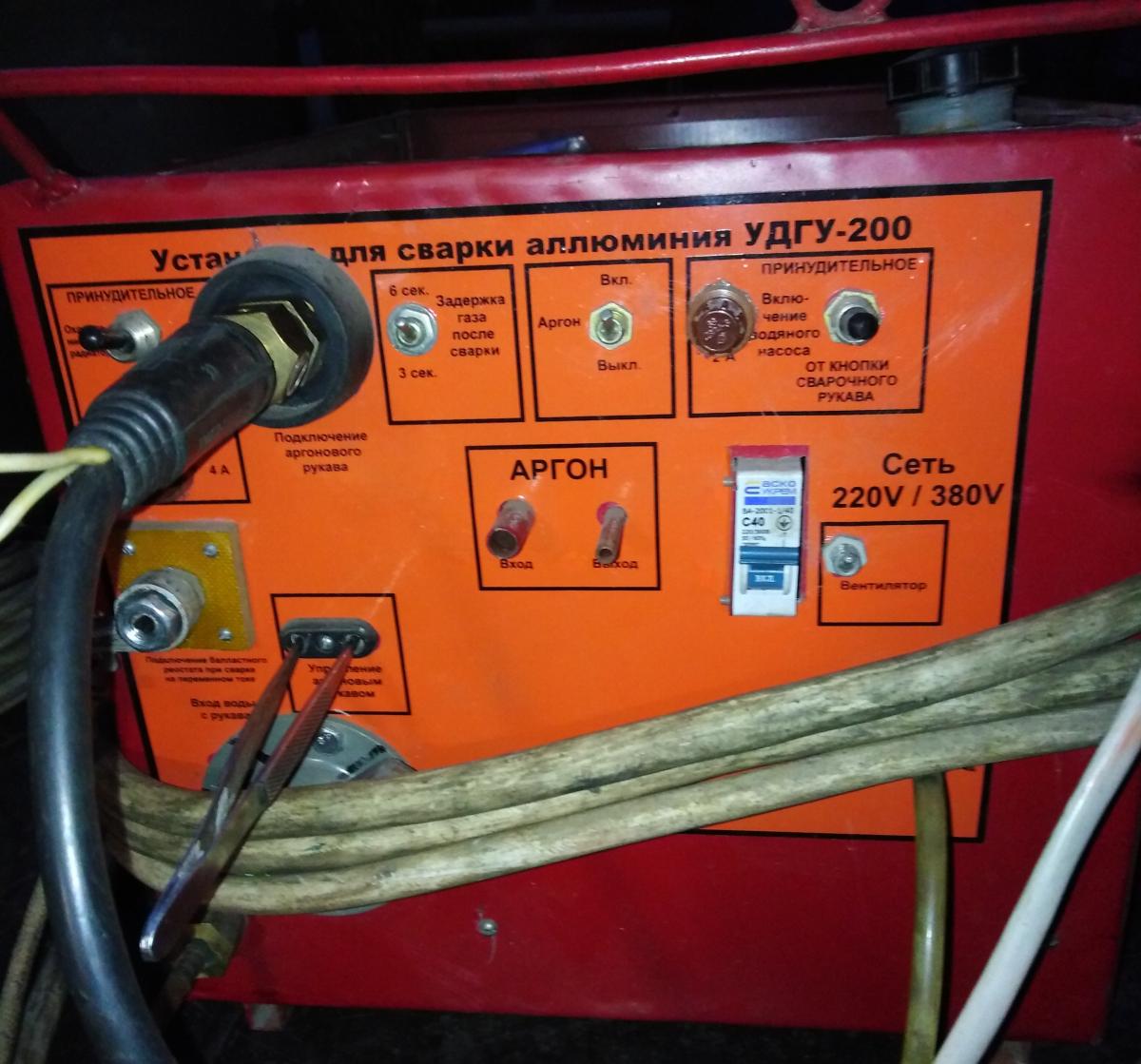

В общем вот такой аппарат

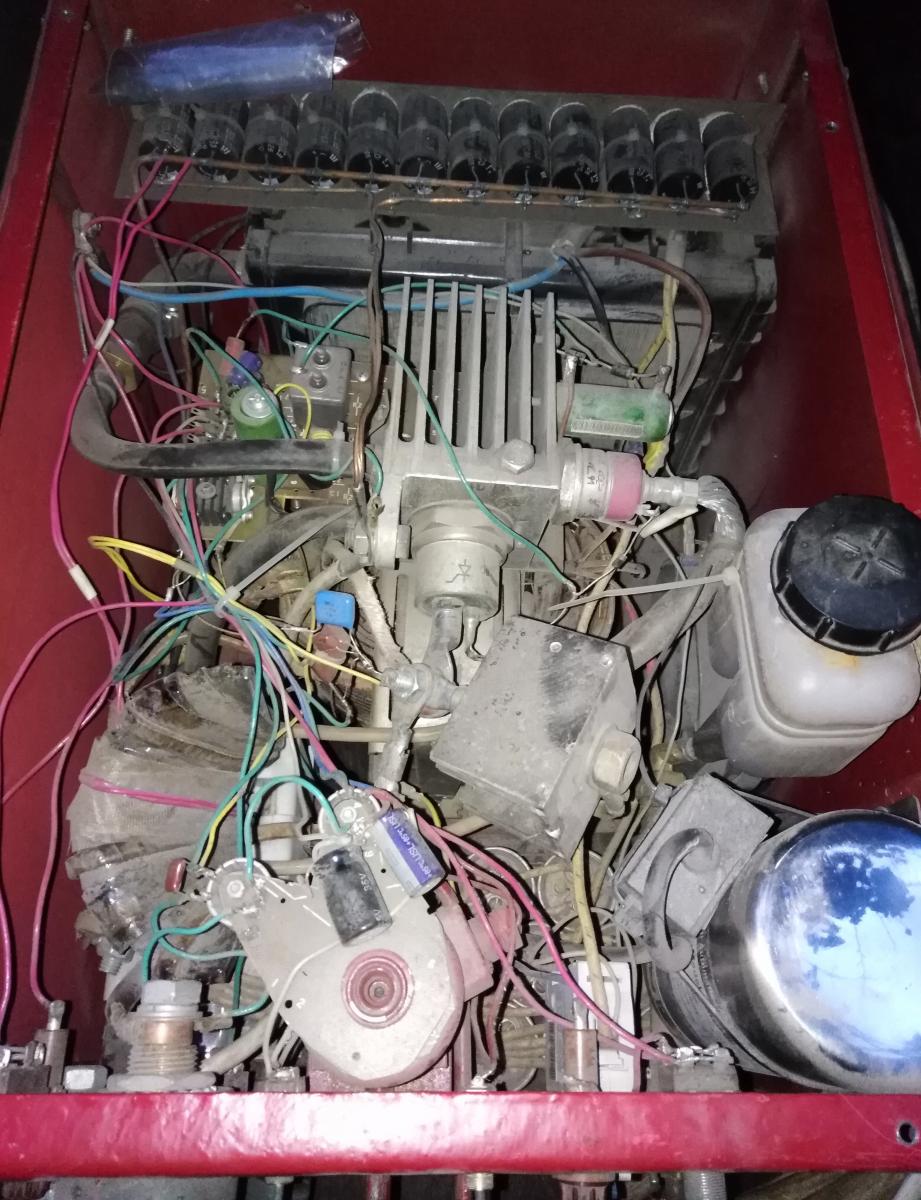

а это то что внутри

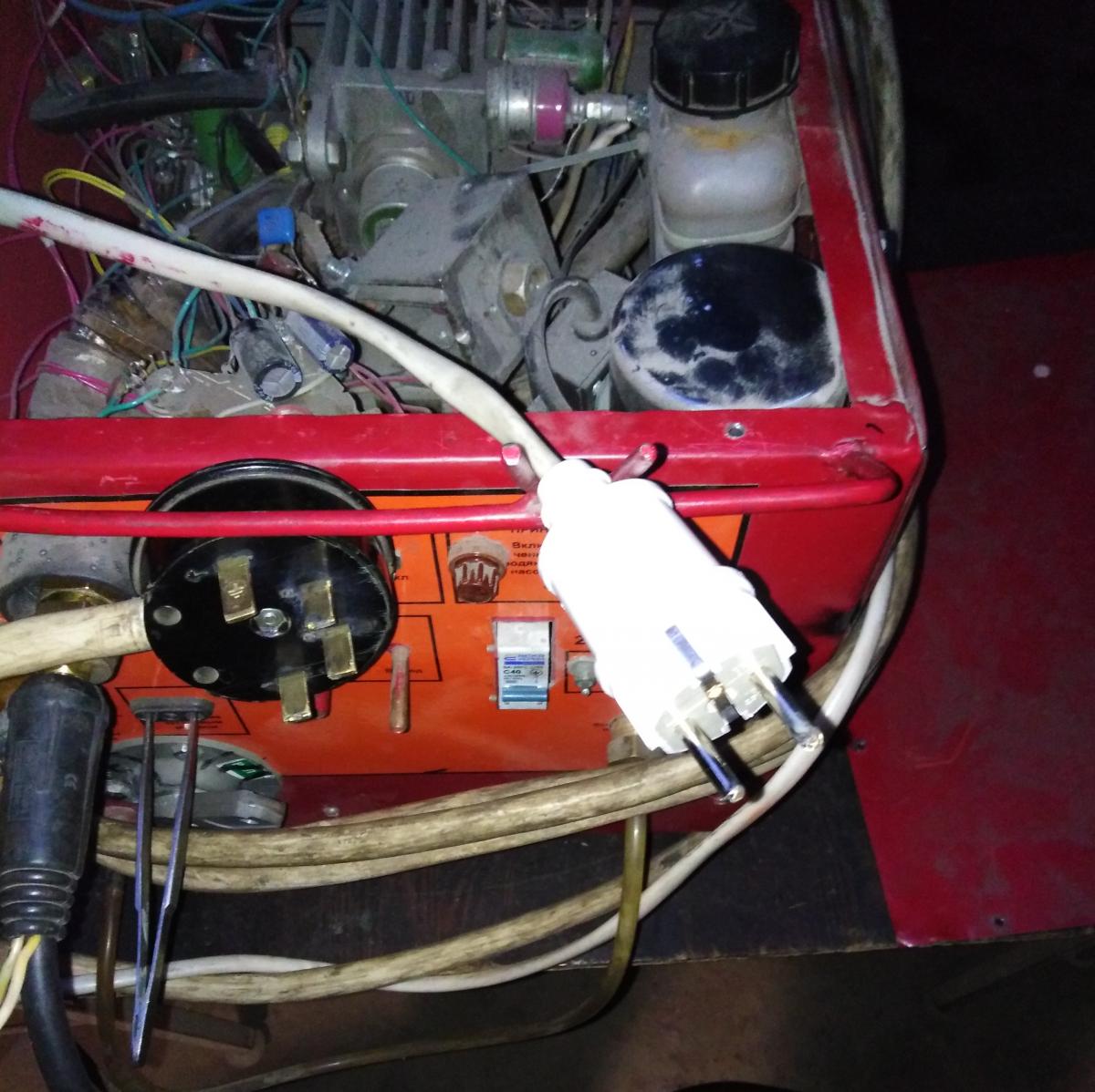

Хозяин говорит - достали аппарат и подключили при этом всё бахнуло и повыбивало в цехе автоматы.

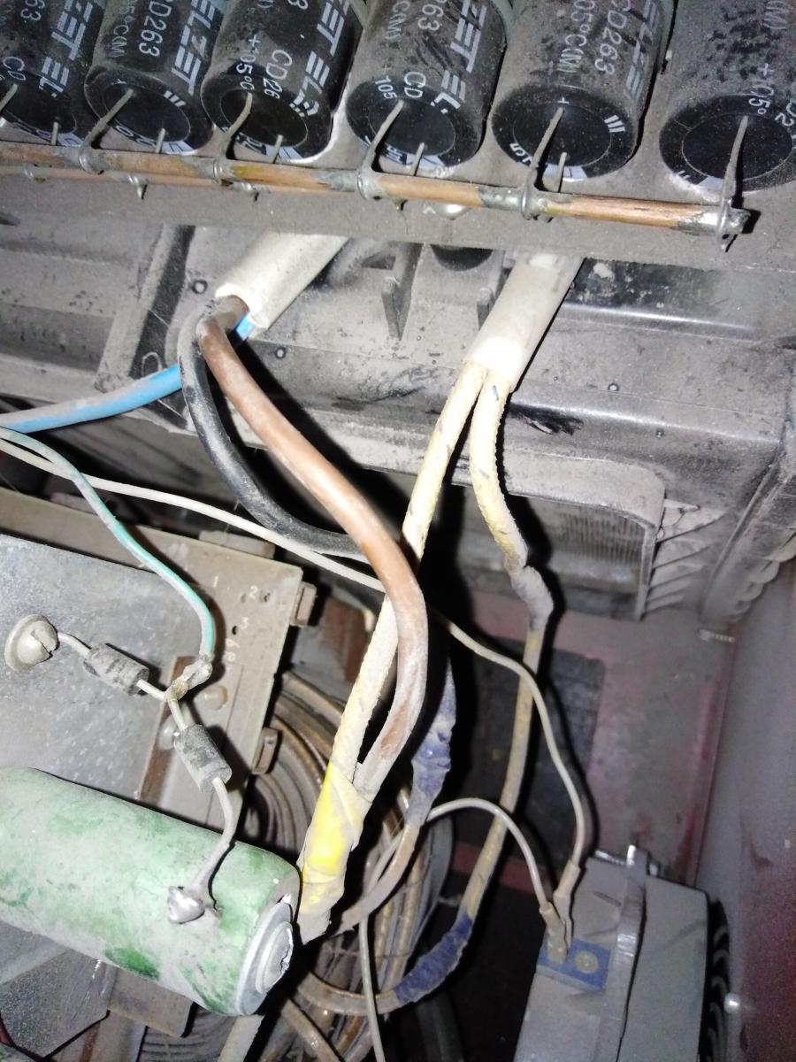

Как можно видеть аппарат 220/380 вольт. трансформатор на 380 вольт ( 2 фазы) и с отводом на 220 вольт. На фото из под планки где конденсаторы заходят два кабеля левый 2 фазы и земля, правый 220 вольт.
Название: Вводные кабеля.jpg
Как видно они имеют соединение.
