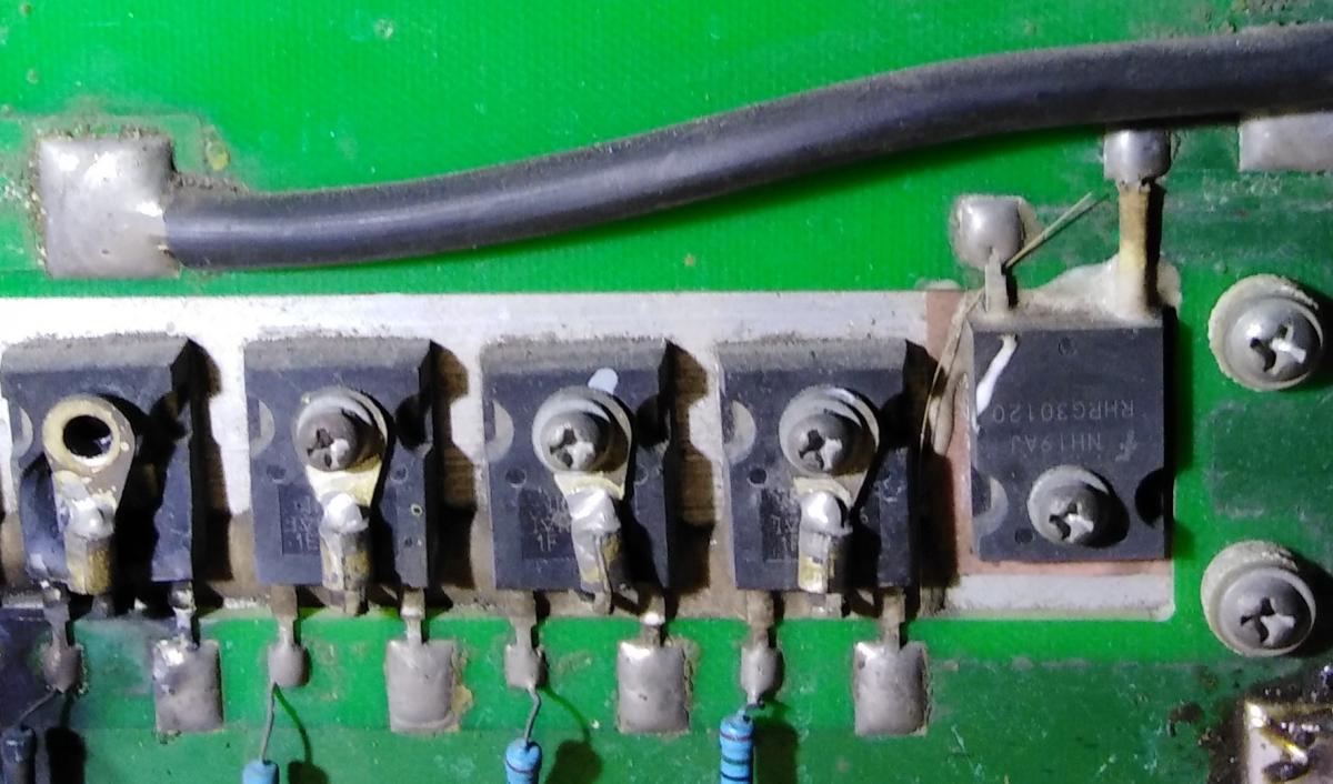

    По RHRG30120 - так вот они стоят с завода так сказать в аппарате - зачем на 1200 вольт наверное разработчик только знает.
    А лампа реально рулит - сколько уже о лампе написано на форумах - так нет же только в розетку или лампу в разрыв питания от розетки

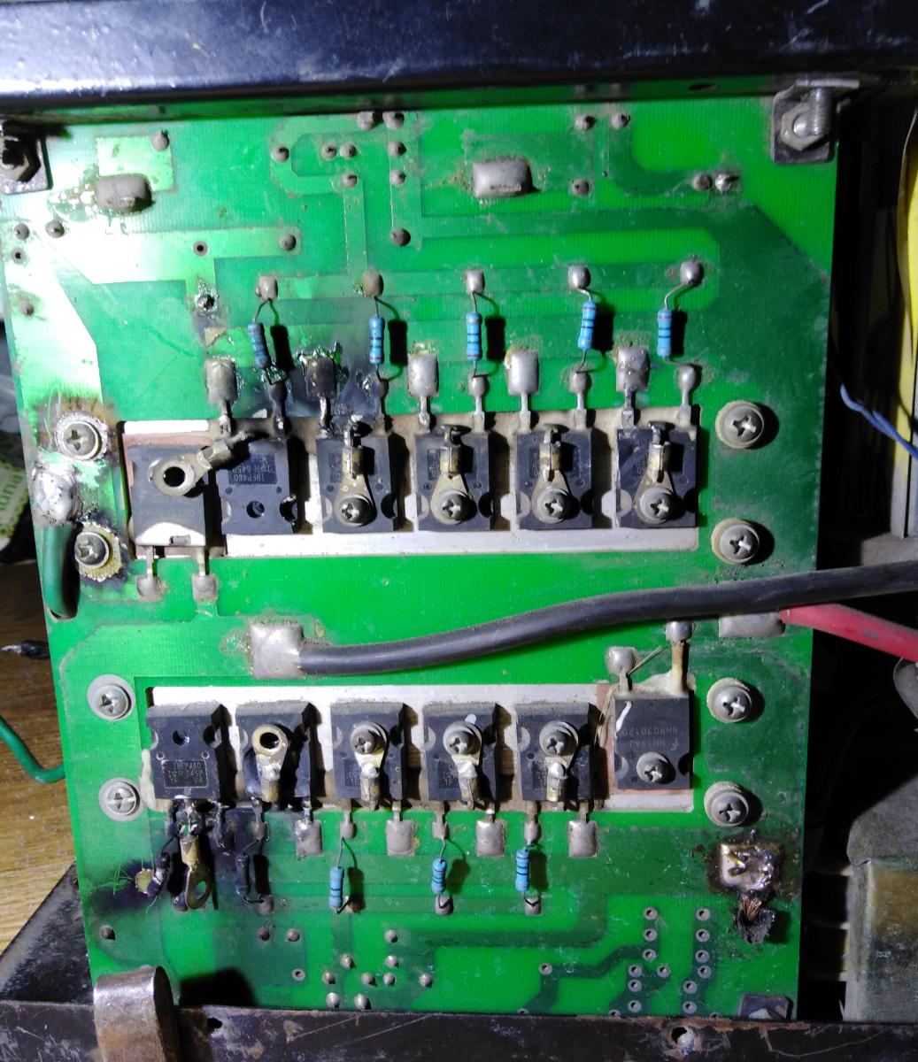

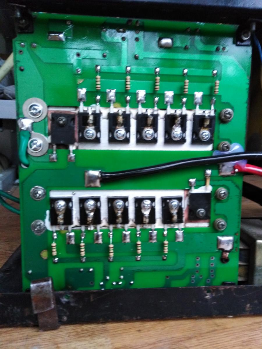

    Приведённая схема из книги в которой описано как работает аппарат и приведены осциллограммы в общем есть всё для успешного ремонта ( не поленился и открыл книгу - там даже про лампочку сказано куды её подключать, как вам выше написали). Вот после БАХА аппарат успешно отремонтирован и работает.
    Было
    Стало

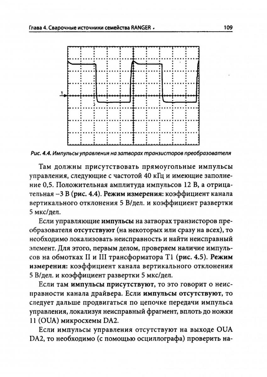

    Это просто картинки без параметров.
    Вот-
    А теперь сравните свои картинки с осциллограммами из книги, чего проще - читаем, читаем и ещё раз читаем и будет счастье И это подразумевает открытый вход осциллографа.

  15. #9
    Ваши осциллограммы, без ответа - какие ключи - не о чём... Дальше гадание на кофейной гуще:
    - если Вы поставили полевики
    - если они не подделка
    - если развёртка 5 в/клетка
    - если "0" по центру
    - то тогда осцилки нормальные...(для полевиков). Но, если схема драйвера точно соответствует - тогда осциллограмма не соответствует схеме, положительный импульс должен быть больше, отрицательный меньше (смотрите книгу).
    Опять же, частоту работы по этим осцилкам мы не узнаем...
    Выходные осциллограммы тоже вроде без криминала, если предположить, что импульсы на ключах не на "полную", тогда этот срыв вниз и виден.
    М-да, ну и огород в этом аппарате, при таких тяжёлых снабберах - диоды на 1200 вольт - не понимаю...
    Вместо той грядки полевиков - по 1 современному IGBT в плечо( ТГР конечно придётся перемотать) - за глаза, снабберы там тоже мама не горюй.
    Индуктивность - в норме, опять же может проблема вылазит при работе.
    Лампу в разрыв силы, включаете в холостую, смотрите за выходным напряжением и ждёте.
    Латр при ремонте сварочника нужен для проверки диапазона стабильной работы его блока питания (или само-питания).
    Можете латром поднимать напругу (но лампа обязательна!!!) и искать, что у Вас там за щелчки и что меняется.
