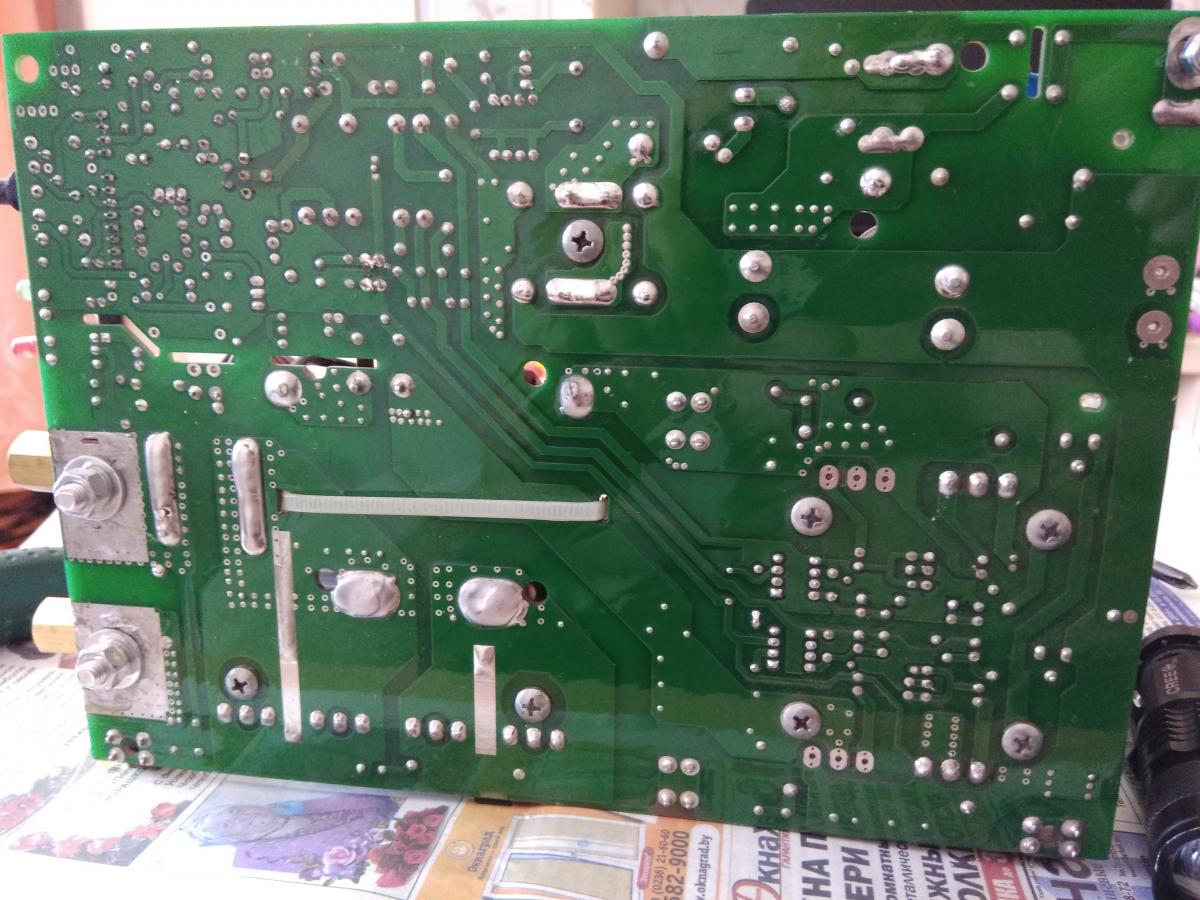

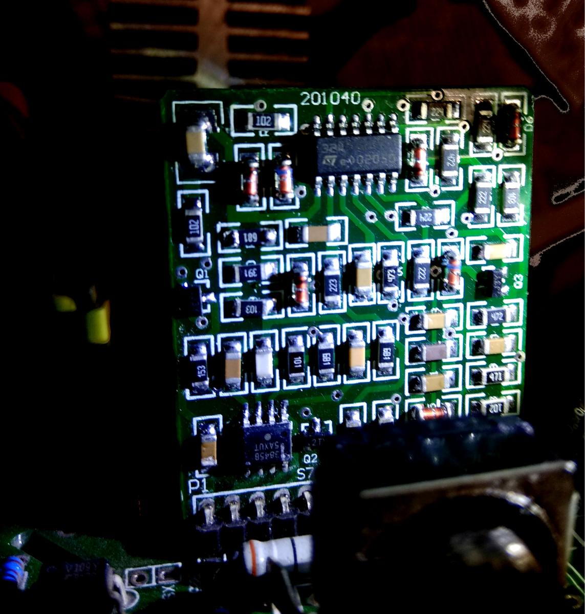

    ищу схемку на инвертор "Eland MMA-160B LUX
    Доброго времени. Скажите может есть аналоги других брендов инверторов? На одном заводе шлёпают, а наклейки и цвет корпуса разные....спс.Нажмите на изображение для увеличения

    По ходу "косой" мост с оптодрайверами и дежуркой. Что там за микросхема на плате управления - ШИМ, которая в термоусадке.

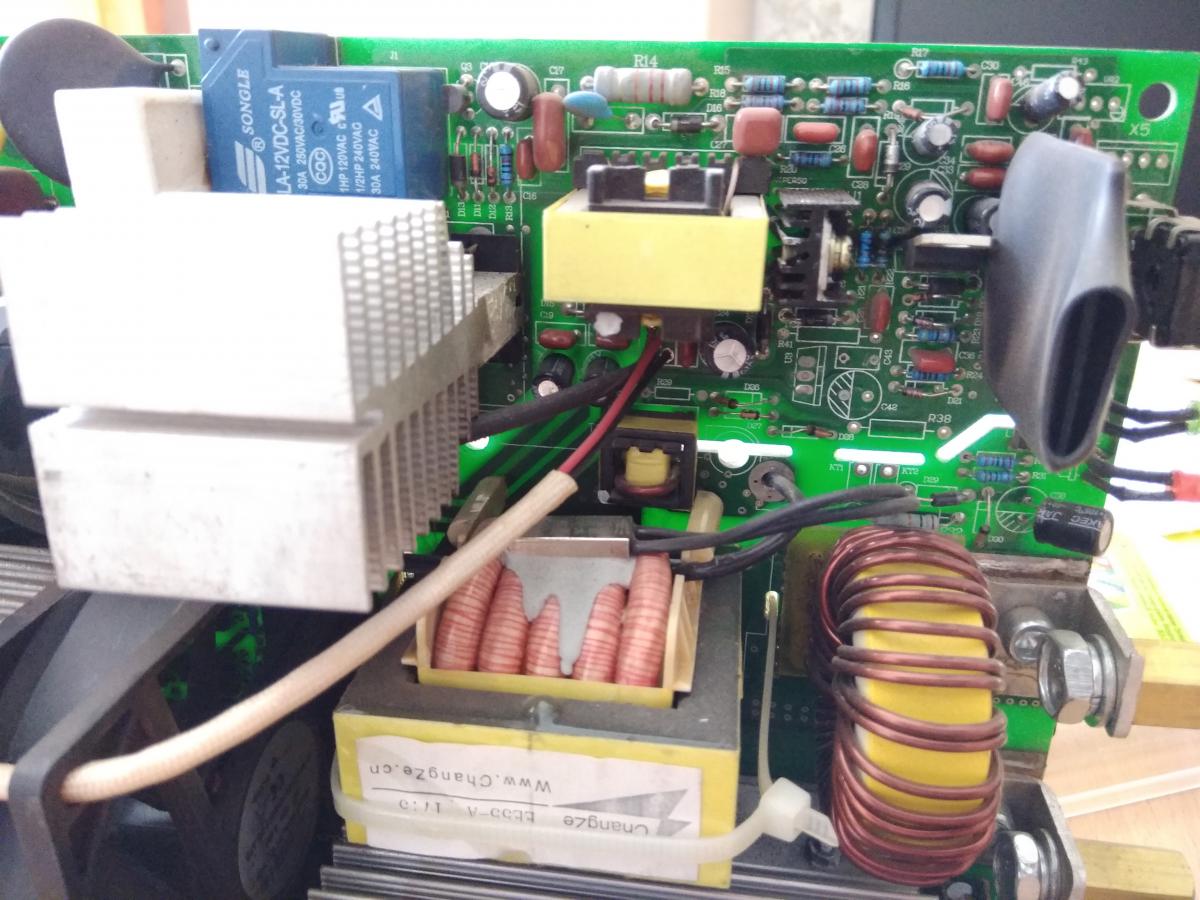

    на плате управления 14-ногая микросхема 324 e02050 фирма ST, 8-пиновый контроллер 3845В.
    а вообще основные элементы на плате: Диоды STTH6003cw -4шт., ключи транзисторы 30N60A4D - 2шт.(места пустые имеются на 2шт. = итого 4 шт. допустимо)
    электролиты 2-шт. 680мкФ * 400V (пустует место для третьго кондёра). Драйвера А3120 8-пиновый 2шт. оптопара V109Y-1шт. Диоды на радиаторе KBJ2510 -2ШТ.
    стабилизатор L7815cv.Нажмите на изображение для увеличения

    Может быть похожим на Ресанту, или один из Телвинов, но может и не быть полной копией.
