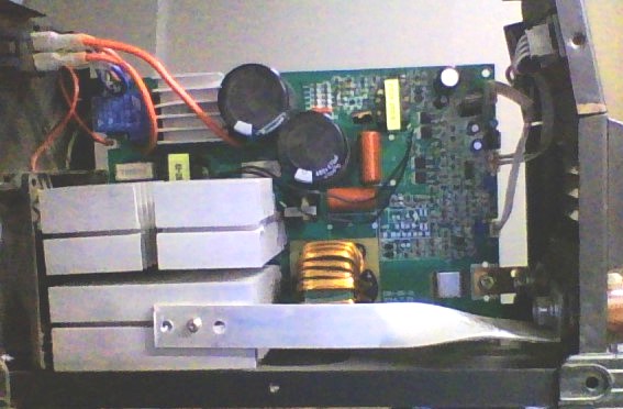

    ищу схему на инвертор Sturm! AW97I 122
    мануал на на инверторНажмите на изображение для увеличения

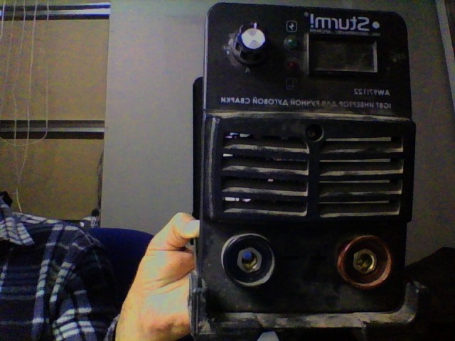

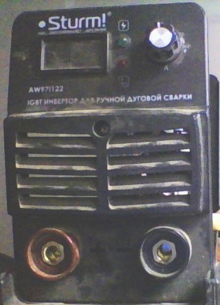

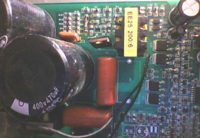

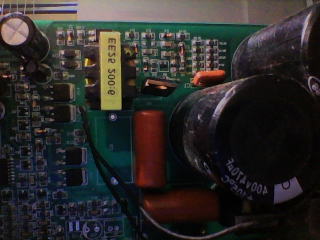

    Пока прочитал надписи на передней панели чуть глаза не "сломал", а потом понял, что фото зелькальное

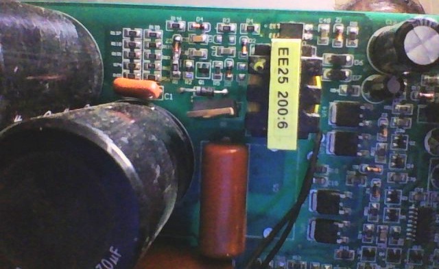

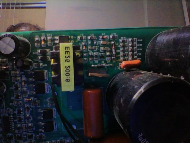

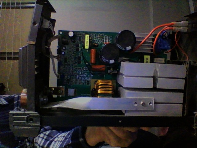

    Мануал на инвертор - круто. Что там хоть не работает? 235 ремонтировал - без схемы и ещё какой то из штурмов.
    Последний раз редактировалось Николаевич; 16.06.2019 в 17:17.
    14.06.2019
    Находка
    сгорела цепочка на дежурки после транзистора 4n90:-R1,R2,Z2 и R4.-не знаю номиналы этих компонентов.

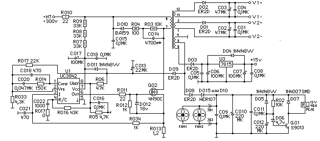

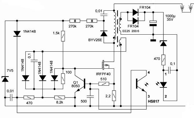

    Если нет схемы, то позиционные обозначения деталей ничего не говорят. Нужно смотреть по печати куда эти элементы включены. Может это подойдёт.
Название: для форума.GIF
    Вот без ШИМ
