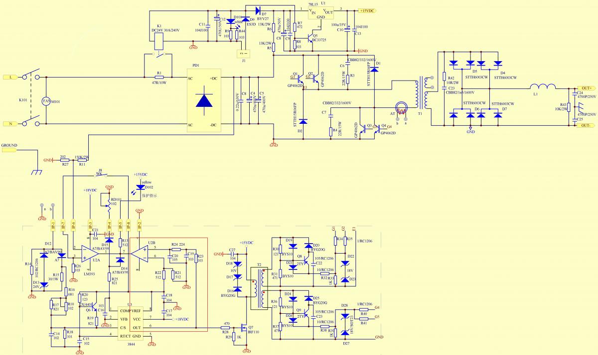

    Апарат із самозапиткою,7815 середня нога на мінусі,при включенні в мережу на 3 проскакує пила,на 8 немає 5вольтНажмите на изображение для увеличения
ID:	9158 схема дуже схожа на цю.
  2. #12
    Логические рассуждения: если на 8 выводе нет 5 вольт, то замыкание 3 на минус ничего не даст, а там проскакивала пила, значит 5 вольт были... Куда делись? Когда на 8 выводе нет 5 вольт, что на 7 выводе?
    7815 - не может средний вывод висеть на земле, должно быть как в схеме, через ключ. 3844 стартует с 16 вольт, ключ вешает на землю после старта, до этого на выходе 7815 напруга должна быть больше, иначе не запустится. Каким боком замыкание 3 вывода 3844 на землю - пока не понятно.

    я кажу що схема похожа,тут дві ренки на 24 і на 15,з вихода 7815 через діод приходить живлення на плату управління Vcc,з +300 через резистор 150к йде підтяжка Vcc

    Возможно питание схоже с этим TELWIN-140.PDF

    То я для Xort01 выложил вариант запитки, может поможет. Вроде всё нормально по отдельности, но чего то не хватает.

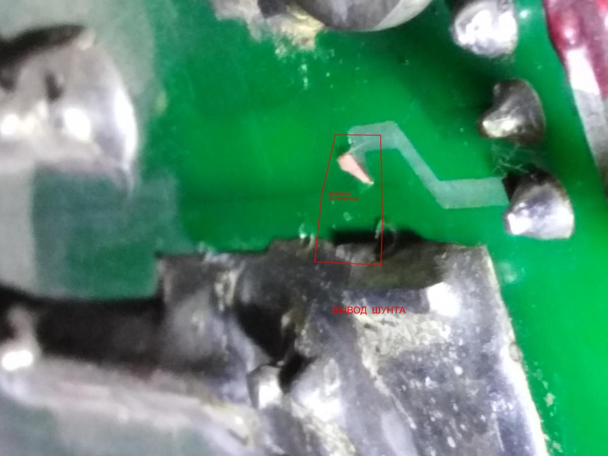

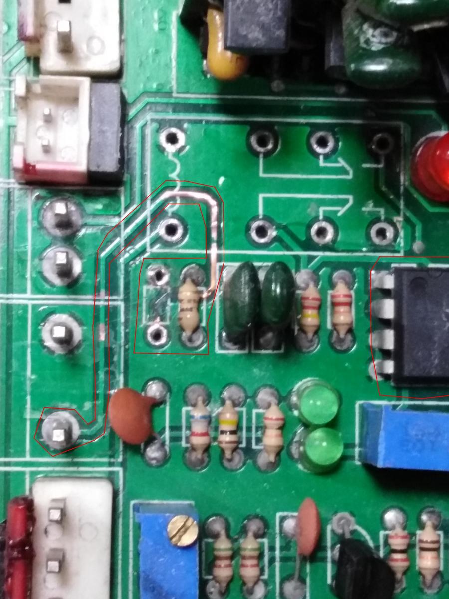

    Вот так и бывает, а кому то потом трахом заниматься с этим аппаратом. Сегодня сделал Искра профи MIG-250D - просто мастер поменял местами два шлейфа на плате управления ( они одинаковые ), которые идут на нижнюю плату - один это напряжение 24 вольта на реле другой обратная связь с шунта - то есть на шунт подал 24 вольта - на плате от разъёма до вывода шунта дорожка перегорела и напряжение пошло в управу - резисторы погорели и микросхема СА3140 - потом поставил всё на место и отдал владельцу аппарат. Что интересно - в режиме ММА нет напряжения на выходе, а в режиме MIG варит, но как то жостко. Замена сгоревшего исправила ситуацию.
Название: для форума.jpg
Название: для ыфорума от шунта.jpg
