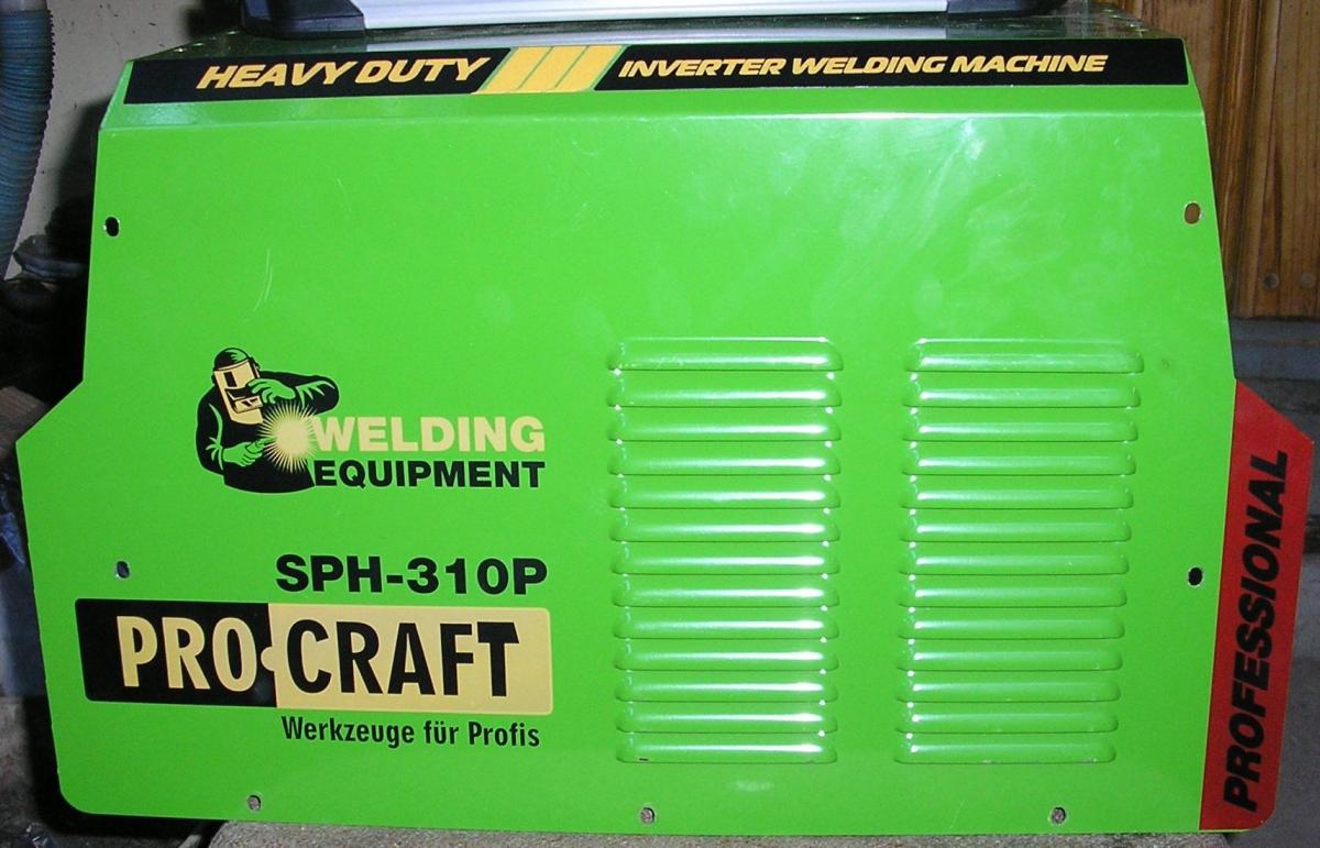

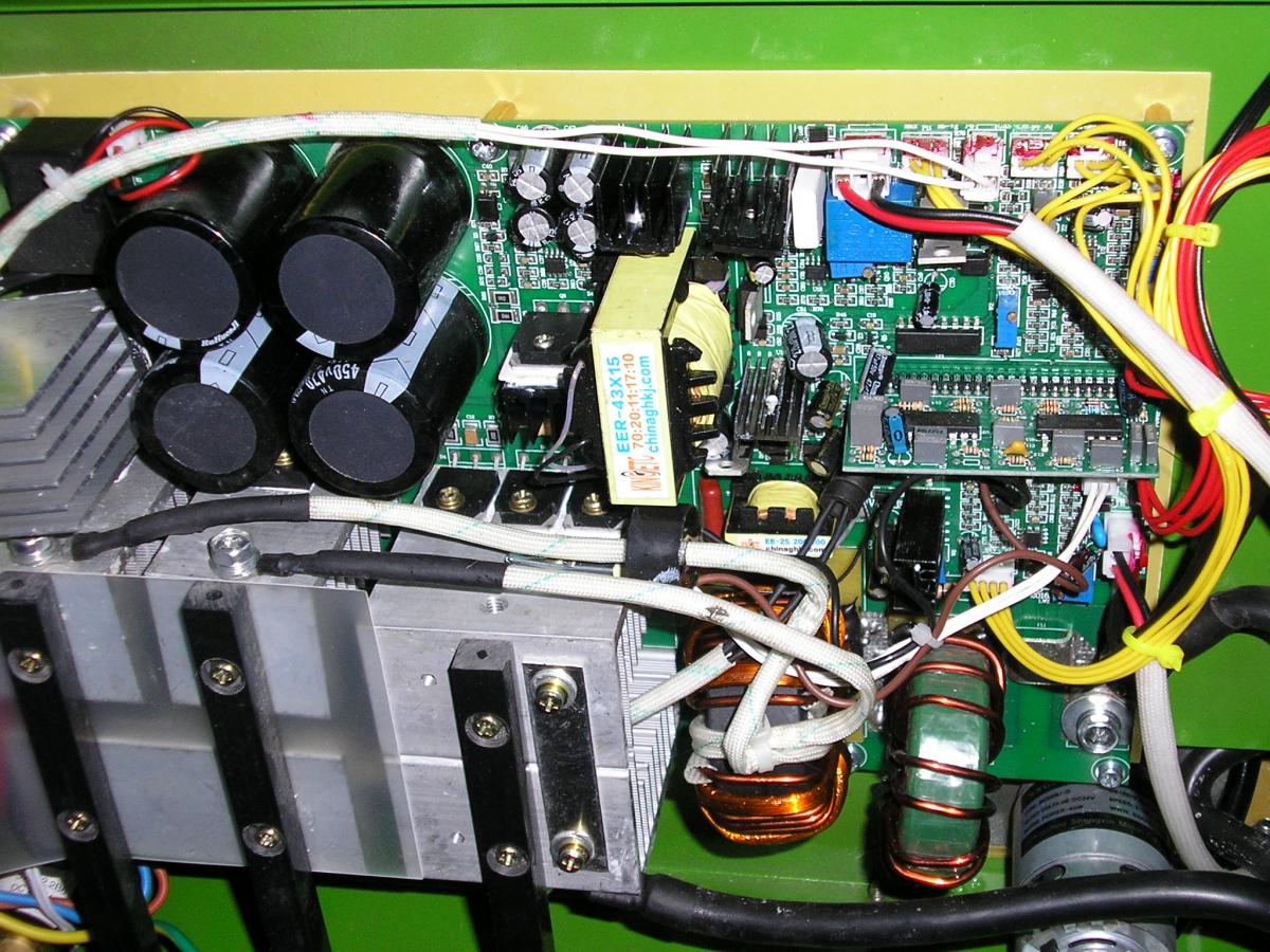

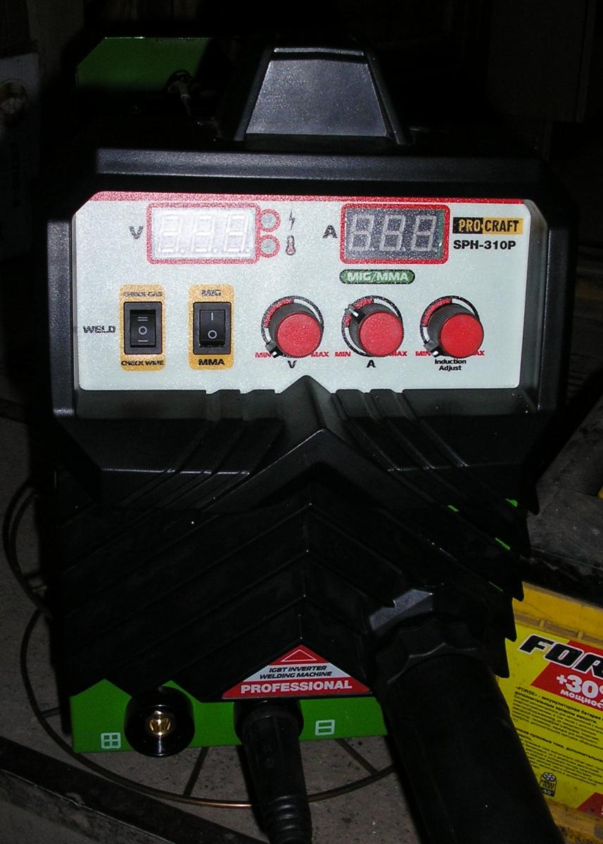

    Имеем такой полуавтомат
Название: Боковая стенка.jpg

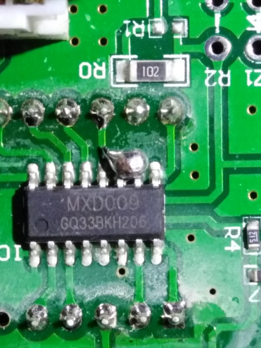

    В режиме MIG при нажатии на кнопку включается газ, протяжка, и можно варить. При отпускании кнопки клапан отключает газ и протяжка останавливается, а на проволоке присутствует напряжение. При переключении режимов ММА - MIG вольтметр показывает напряжение. Амперметр в любом режиме показывает 800-900 ампер - цифры "скачут" сами по себе. В результате замеров было установлено, что мультиплексор CD4053 неправильно "мультиплексирует", то есть его алгоритм работы не соответствует таблице истинности. После замены аппарат восстановил свою работу. Правильность показаний амперметра удалось устранить путём замены LM358 - это та, которая нижняя на плате ближе к шунту находится - после замены амперметр откалиброван подстроечным резистором. В общем всё проверено и работает в соответствии с алгоритмом работы аппарата. И ещё - на плате амперметра выявлена вот такая ляпуха
    Так как схемы на аппарат нет - во избежании БАХА силовой каскад был отключен и схема управления запитывалась от штатного БП и питанием последнего от отдельного источника 300 вольт, а наличие сигнала или его отсутствие по осциллографу, подключенному в любой точке после ШИМ.
