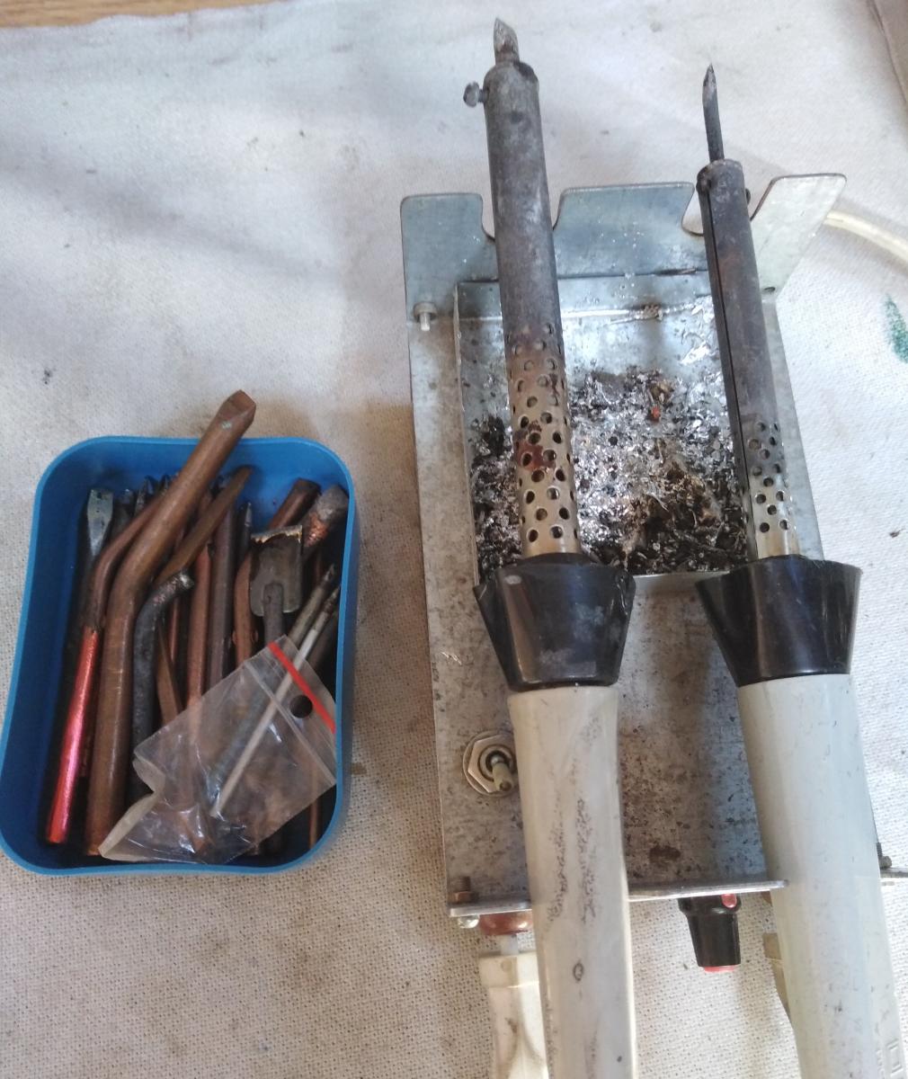

    Всё сказанное выше - верно. А что делать? Ремонтировать то нужно. Вот я выпаиваю силовые этим -
Название: Паяльник 65 ватт.jpg
    метализация не портится, три вывода сразу нагреваю и транзистор выпадает - много способов перепробовал, этот оказался самым эффективным.

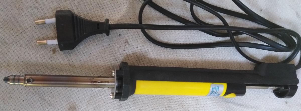

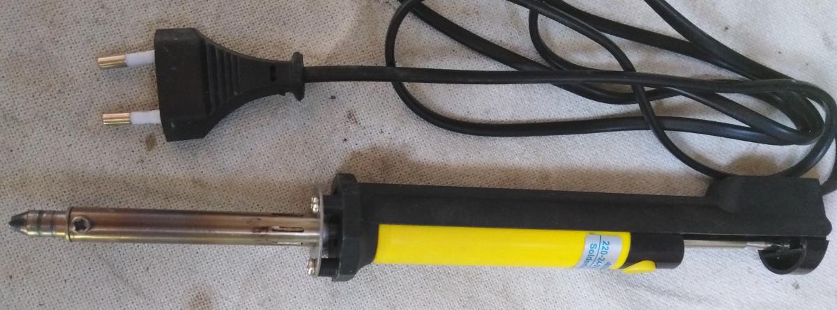

    пробовал паяльником с отсосом - не впечатлил
Название: Паяльник с отсосом.jpg
    тем более, что само сопло очень быстро выгорает от температуры, а купить разве что в Китае.

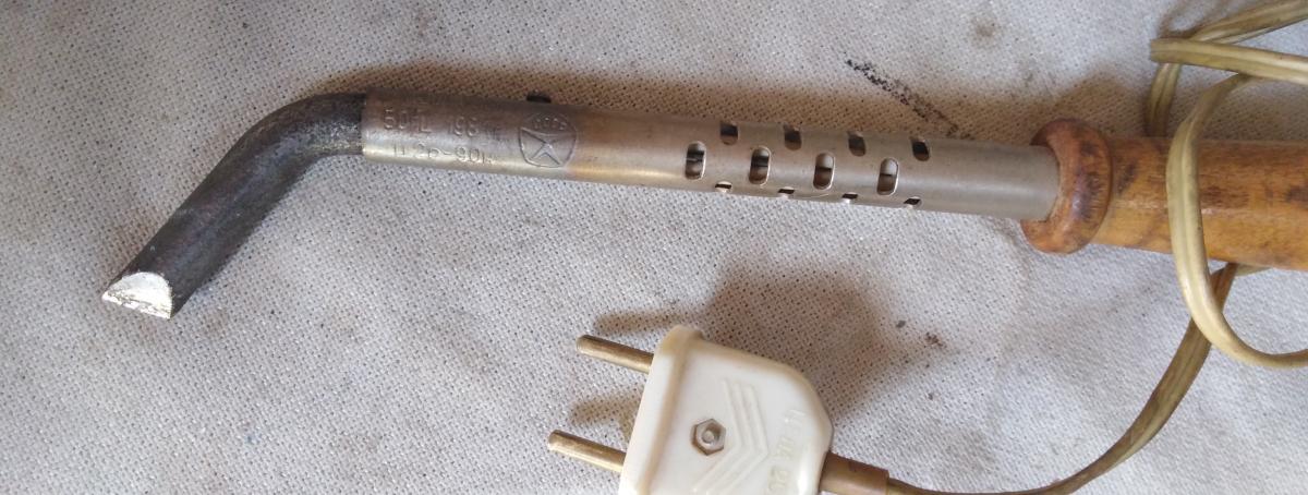

    Для остального есть это - обычные паяльники плюс иглы разного диаметра и механический отсос.
Название: Паяльники обычные.jpg

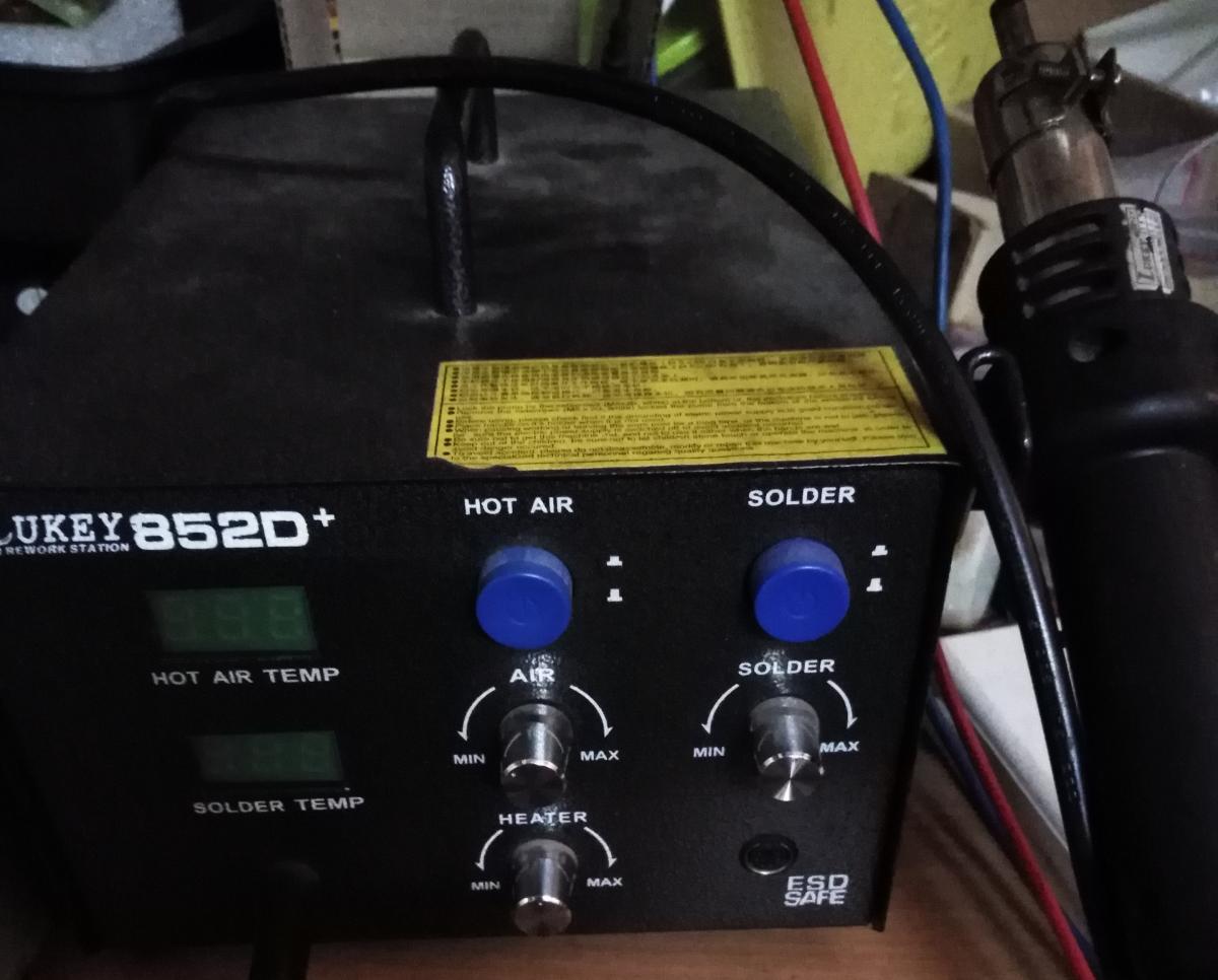

    Для СМД конечно это, и не только для СМД можно высушить плату ( есть и строительный фен и бабский для волос), или термоусадку усадить и прочее, где нужна температура - ТГРы с Тельвинов удобно расковыривать, подогревая его.
Название: Паяльная станция.jpg

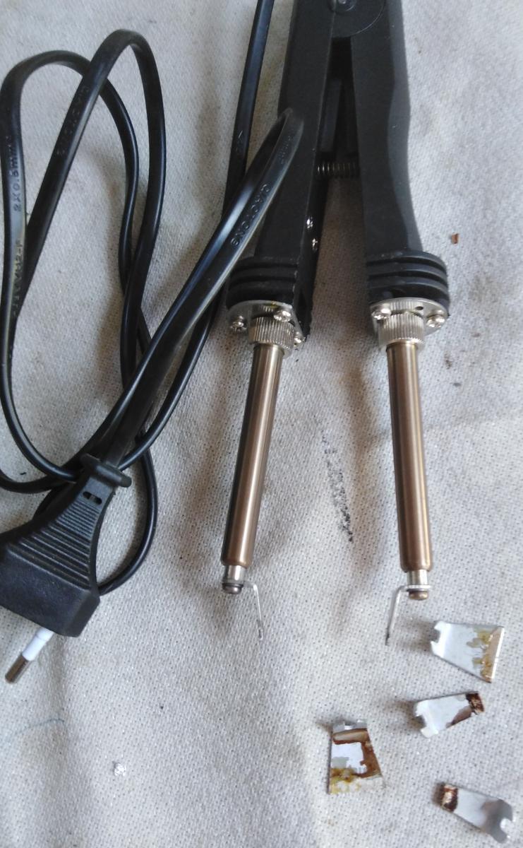

    кстати при высокой плотности монтажа, что бы не греть участок платы ради одной детальки пользую паяльник-пинцет с разной шириной насадок.
Название: Паяльник -пинцет.jpg

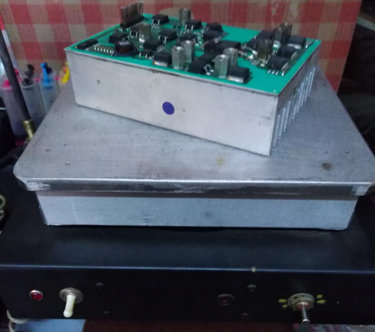

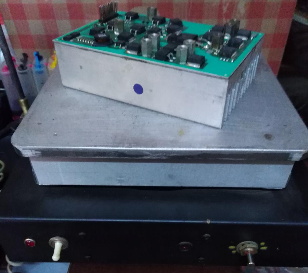

    Ну если нужно "ГУСЯ" разделать или чего то аналогичное есть такая самопальная штука - температура от 50 до 150 градусов - термостат встроен. Хочу сделать ещё инфракрасную подогревалку.
Название: Стол с подогревом.jpg
ID:	9077 Вообще эти платы нужно паять с подогревом, так как даже мощный паяльник не помогает, но не это главное - важно то, что плата получает вместе с подложкой алюминиевой розширение, как и впрочем дорожки, что даёт наименьший риск отслоения медных дорожек, а без подогрева да мощным паяльником дорожка вздымается над платой, а потом плохой тепловой контакт.

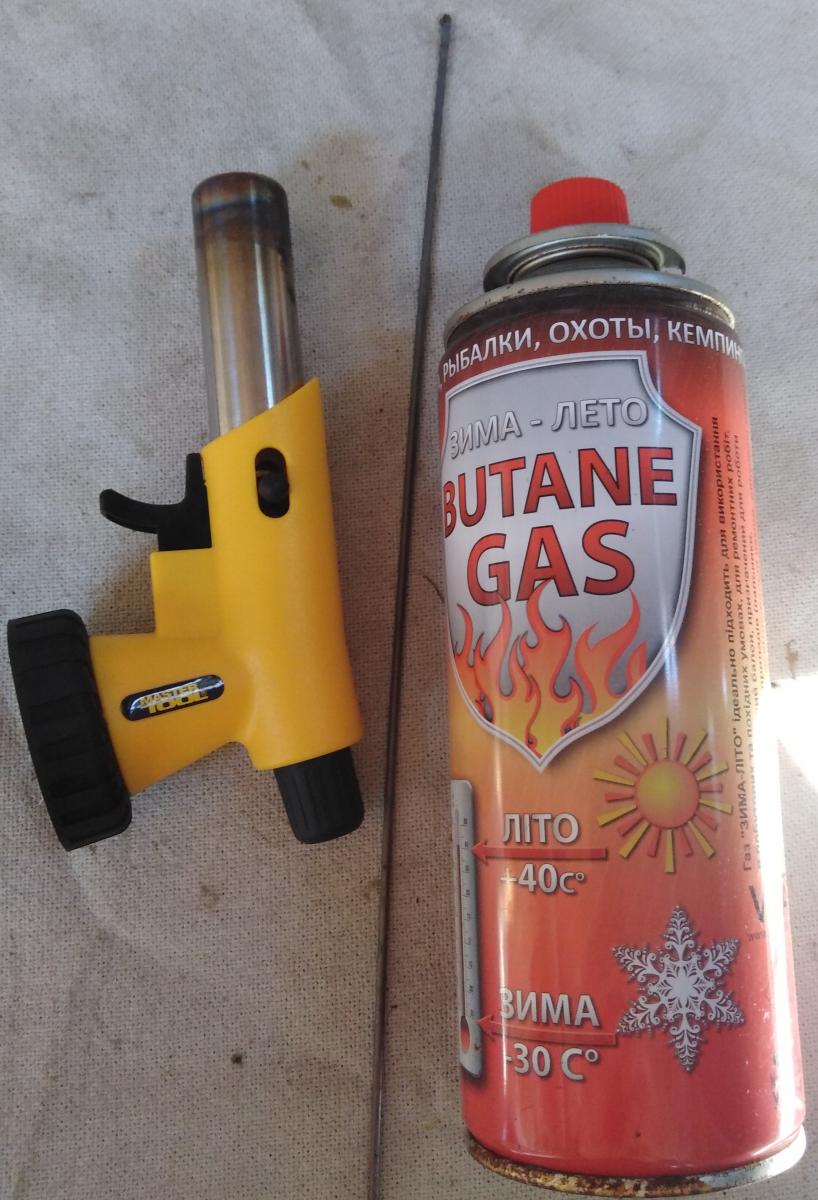

    Ну если это не помогает, то тогда этого хватит точно
Название: Газовая горелка.jpg
    Кстати использовал для ремонта рукавов полуавтоматов - штуцера паял тугоплавким припоем - в общем восстанавливал то, по чём помойка плакала.
