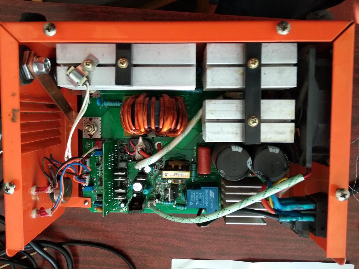

    Из-за отсутствия последнего.
    Уже снимал плату, прозванивал все переходы, элемнты.
    На работе стоит САБ-250 (без Б). Отличий по схемотехнике внутри не заметил. Буду смотреть и сравнивать с нерабочей.

    Мне сегодня приносили САБ-250 с диагнозом гудит, но не варит. Внутри он другой слегка. Я ничего не понял, что там у кого не варит. Дает он 160А на своих 2 транзисторах, поджиг хороший
    Варит, ну да если будет 160В в сети будет желтой лампочкой помаргивать и варить не будет. Так и отдал.

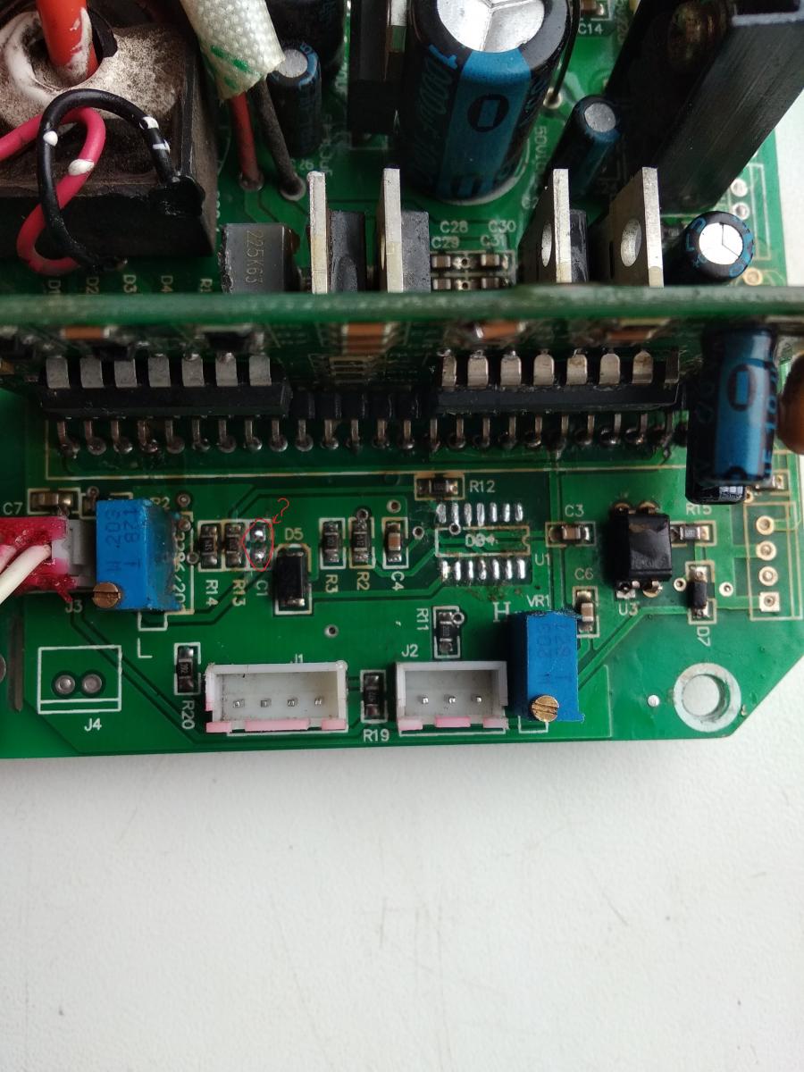

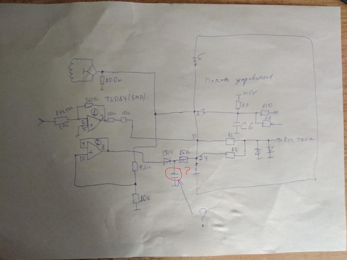

    Какой номинал конденсатора (обведен красным)? 10н хватит?
    Решил проверить всю цепь, которая отвечает за рег. тока. При проверке смд конденсатора С1, последний "бздынь" и улетел в неизвестном направлении из щупов.
    Там получается интересная штука. Сигнал на операционник (обведен 2) (ножка 10 TL084) берется с выпрямителя датчика тока.
    С выхода этого операционника сигнал через диод и резистор 15к поступает на 24 ногу платы управления и дальше через резистор суммируется с сигналом с регулятора тока. Может эта цепь и давит ток.
    Микросхему сдул, буду менять.
  10. #8
    21.01.2015
    Бахмач
    44
    Фото к описанию выше.Нажмите на изображение для увеличения

  12. #9
    21.01.2015
    Бахмач
    44
    Упс. Два раза одно и то же. Вот второе фото. Плата.
