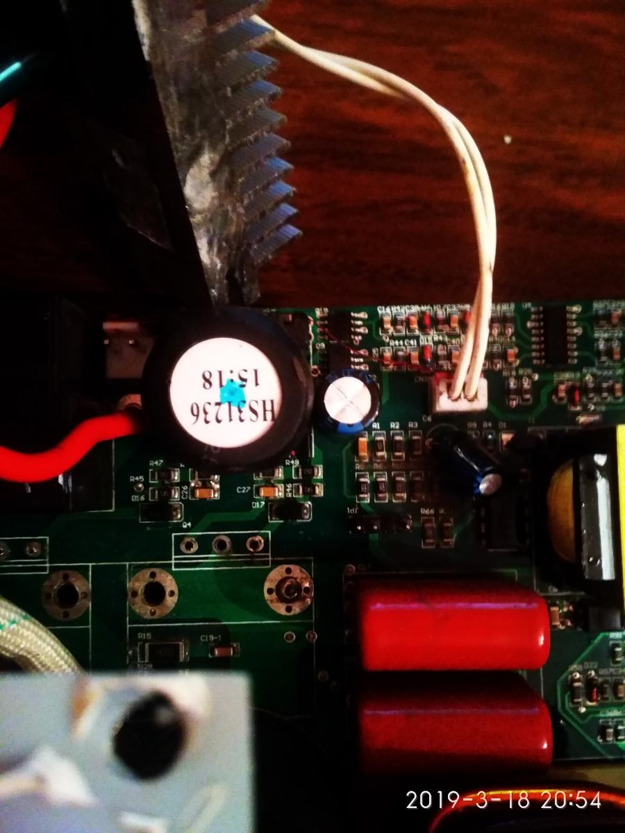

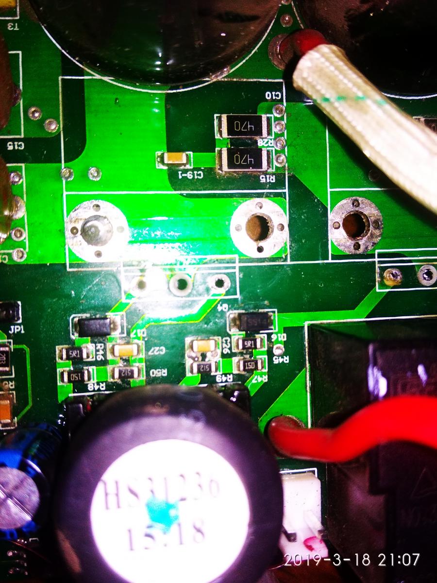

    нужна схема инвертора ТехАС ТА-00-101
    Вобщим бахнул выход на 60н60 и потянуло за собой драйвер нужна схема или подскажите номинал конденсатора с27 с26Нажмите на изображение для увеличения

    Да, но эти C26 и C27 на пробитые совсем не похожи. Вы их проверяли ?
    Предположительно 10 nF, но драйвер действительно не выглядит "горелым". Транзисторы разорвало, или коротыш по всем ногам?
