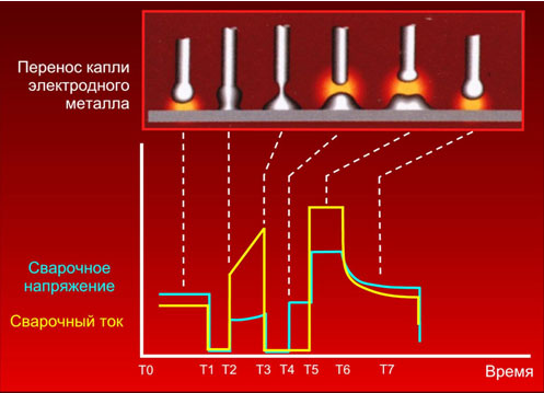

    Интересная статья. Так вот бы и знать заложено в аппарате такое - тогда и с настройкой будет понятнее - и как следствие можно чего то ожидать конкретное от этого сварочного источника.
  5. #23

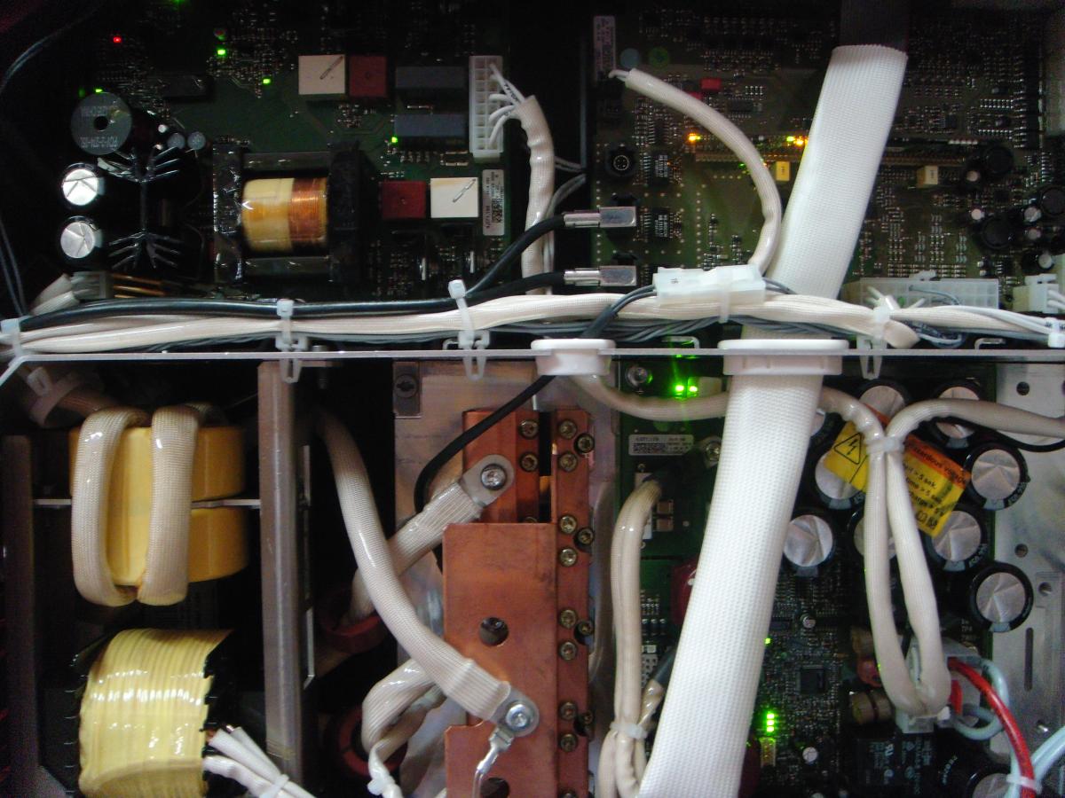

    Шутка ? Этот аппарат и тот процесс на картинке не совместимы, не совместимы с любым бытовым аппаратом от слова совсем.
    Для таких вещей несколько другой подход, бюджет и внутрянка:

  6. #24
    Вложение 8893
    Жуть какая, это же ритуал поклонения нужно проводить перед аппаратом, до и после сварки Шутка. В таких аппаратах (с шустрым управлением импульсным режимом) ,если не ошибаюсь, преобразователь живёт своей жизнью, а управление режимом осуществляется мощным ключом стоящим уже после выпрямителя, иначе сложности с быстродействием по цепи ОС и реакцией преобразователя. Сложно это конечно по сравнению с обычным инвертором.
    Вложение 8893
    Даааааааааа вот такой аппарат можно вместо гирлянды на ёлку использовать В AVT светодиодов нужно нацеплять может чего и получится

    Стаб не понял куда можно прикрутить. А огурец возможно нужно изначально его пригрузить по выходу - можно попробовать на выход прицепить утюг, а потом попробовать варить и подстраивать как вариант для пробы

    Можно накрутить и варить, но настройки то ли в сильно широком диапазоне, то ли опыт нужен. - Сварщиком высококлассным ты можешь и не быть - а вот настройщиком высококлассным просто быть обязан. Вот такое придумал к этому аппарату.
