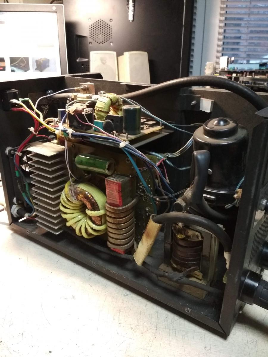

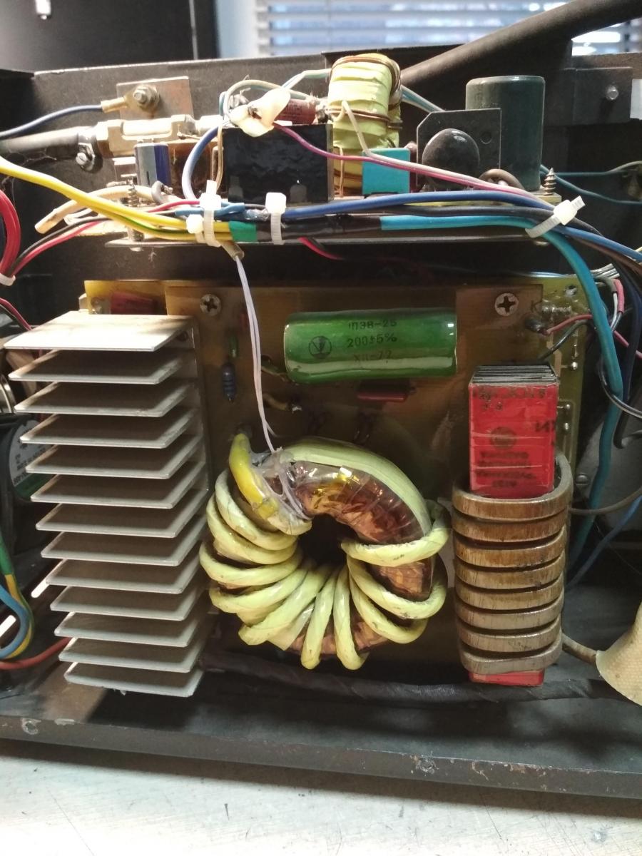

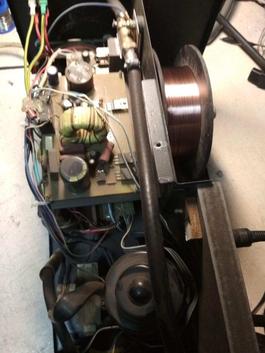

    Я чувствовал, что у него есть мозги, обнаружен Pic10F676. Но в то же время обнаружена упаковка от носков из которой сделан выходной дроссель (фото 1). Токового резистора не вижу, датчика температуры не вижу, надо платы разбирать, а все меньше смысла в этом.
    Вот нашел видео, как прилепить жесткую ВАХ, если б не этот мозг на пике, можно было бы попробовать.
    Без уточнения авторства очень все сомнительно.
    Николаевич (13.03.2019)

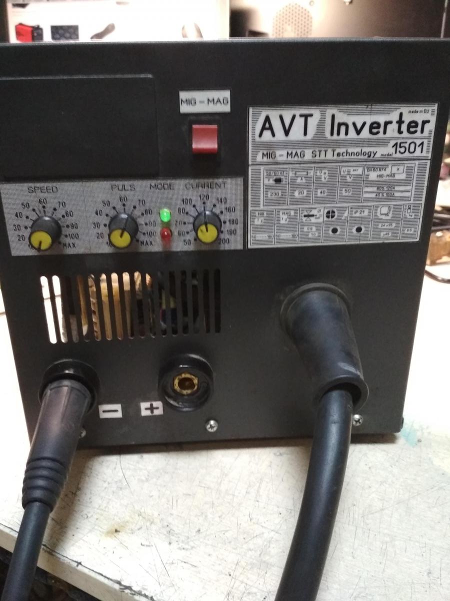

    Я углубленно потестировал. Крутилка PULS таки работает. В режиме ПА, ручка ток ограничивает максимальный ток выдаваемый аппаратом, при этом меняется и напряжение. А крутилкой PULS можно потом отрегулировать напряжение на конкретном токе. Сдается мне что придется приспосабливаться сварщику к данному аппарату.

    Вот и получается, что из-за "мозгов" непонятно что разработчик заложил в них - то есть алгоритм работы аппарата и соответственно непонятно как его настраивать. Может он и должен так работать Переделка как на видео - я как то делал не помню уже чего получилось. Нужно переделать и измерители прицепить и посмотреть чего получится в циферках на приборах - а то у автора видео как то всё абстрактно. Вспомнил - это задействуется вывод микрухи "софт-старт" на нём висит защита от перегрева и перегрузки выходного каскада - с технической точки зрения это ни что иное как колхоз. Там ещё есть ёмкость через резюк подключена к этому выводу - её тоже нужно удалять если так колхозить.

    Вобщем не все так просто. Вроде как в аппарате были попытки сделать режим STT на ПА. По хорошему надо делать полноценный процесс сварки и подключать осцил с памятью на выход ПА и тогда я увижу весь замысел автора, но это не точно, автор пока не отозвался
  16. #20
    09.08.2018
    Kharkiv
    294
    54
    Поблагодарили 32 раз(а) в 27 сообщениях
    Снял, то что доступно без дыма и без искр и без газа. На кусок нихрома 3,5мм длина 1метр. ток до 60А, проволока не пережигалась.
    Осцил подключен параллельно шунту 200А 75мВ
    Положения ручек управления
    1 Р-10 С-50А
    2 Р-50 С - 50А
    3 Р-100 С - 50А
    4 Р - 10 С - 80 А проволока на грани плавления
    5 Р - 50 С - 80 А проволока на грани плавления
    6 Р - 100 С - 80 А проволока на грани плавления
