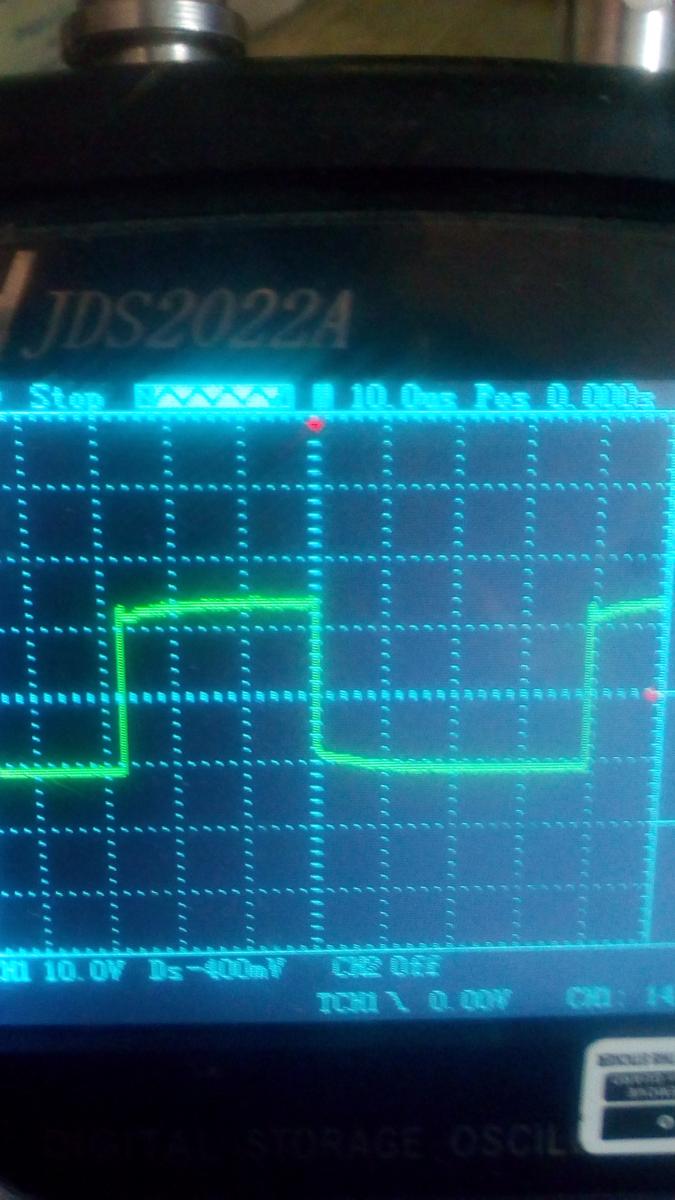

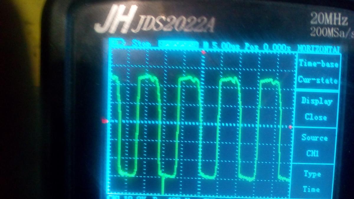

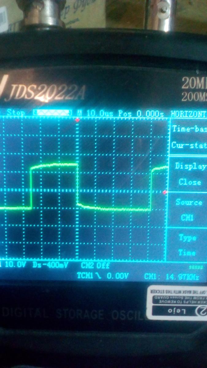

    ну кинул я кондеры 472- 4,7нф меньше нету вот сигналы 14 кгц на 55 кгц тоже самое Нажмите на изображение для увеличения
ID:	8782 Нажмите на изображение для увеличения
ID:	8781 одно и второе плече , пульсаций нету , ну в 40n60 емкость затвора 2,1нф у 60n60 3.0нф , 30н60н3 1,3нф ну таких кондеров нету у меня
    но с транзисторами одно плече просто какуйто срань ловит , уже просто слов нету

    ну кинул я кондеры 472- 4,7нф меньше нету вот сигналы Вложение 8782 Вложение 8781 одно и второе плече , пульсаций нету , ну в 40n60 емкость затвора 2,1нф у 60n60 3.0нф , 30н60н3 1,3нф ну таких кондеров нету у меня

    В какой момент происходил выход транзисторов из строя? Каким образом Вы меняли местами обмотки питания опто-драйверов?
    Снаберные цепочки и обратные диоды Вы проверяли, предпологаем, что с этим порядок. На утечку обратные и снаберные диоды проверяли, если да, то как?
    Так же по Вашим словам, без питания силовой, с сигналами гуд, кстати по последним фото - как-то маловато в +...
    Осцилл я так понимаю питается от аккумуляторов?
    Попробуем методом тыка:
    Выпаиваете верхний транзистор, нижний обратный диод, вывод первичной обмотки СТ от коллектора нижнего ключа.
    Прозвоните ёмкость от затвора верхнего ключа на + и - 310 в.
    Прозвоните на максимальном пределе измерения сопротивления те-же места.
    В таком состоянии подаёте полностью питание на аппарат, и фотографируете сигналы на затворах обоих транзисторов ( на место верхнего - конденсатор 10-22 нФ). Можно и 4,7 нФ.
    Результаты огласите + фото. Ну очень интересно!
    Если что не понятно - лучше спросить перед действиями.
    И это, изоленту уберите с конденсатора, для этого есть более правильные вещи. Нагреется он и сползёт изолента...

    первые транзисторы вылетали при касании электрода до меня его делали 4 раза , я поставил 60n60smd сигналы смотрел только без транзисторов запаял , спалил 3 электрода подряд отдал клиенту он спалил один электрод и пошол дым
    обмотки менял так выпаял трансформатор и проводами соеденил его поменяв обмотки местами которые идут на оптроны
    диоды обратные подкидывал новые RHR1560 оба . родные стоят MUR860 , снаберных диодов нет под них нету места на плате , но я их подкидывал
    осцилограф да от акума работает
    сейчас попробую
    ок изоленту сниму термо усадка есть диаметром 20мм если налезит поставлю

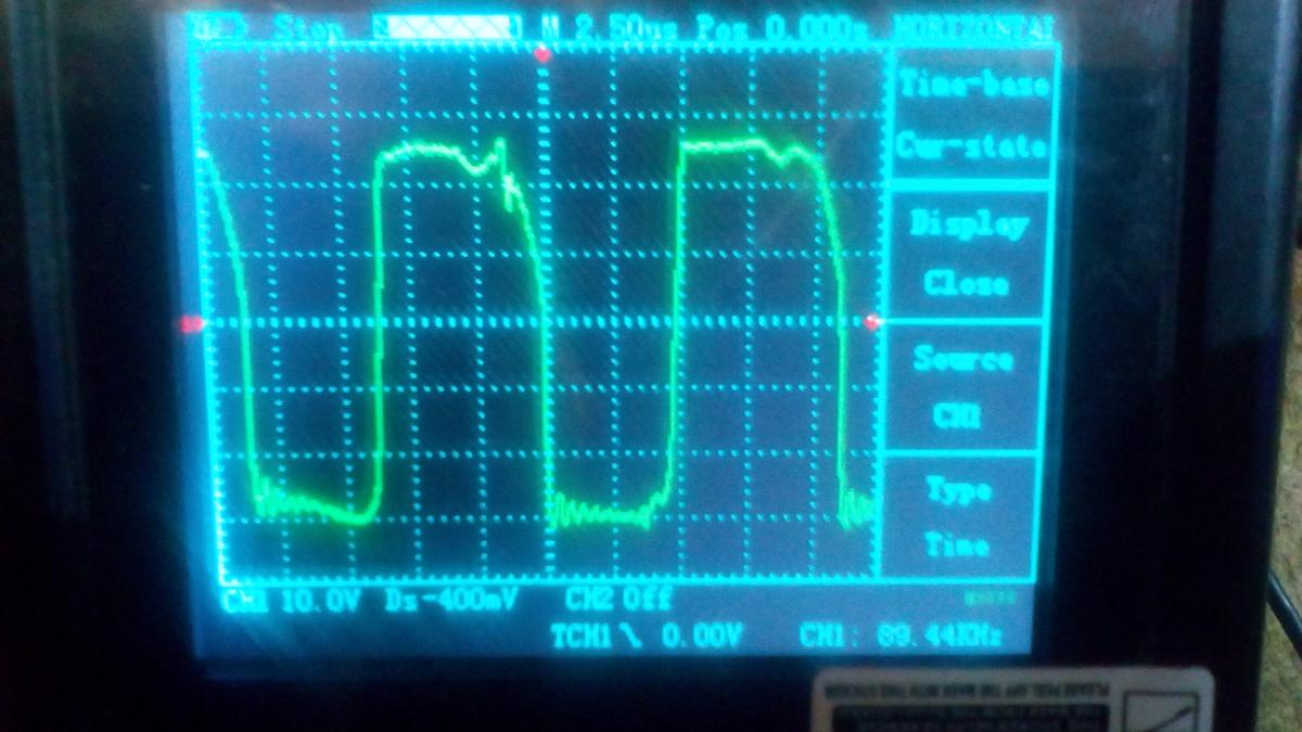

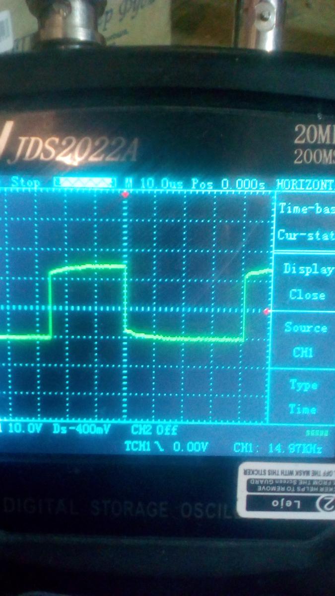

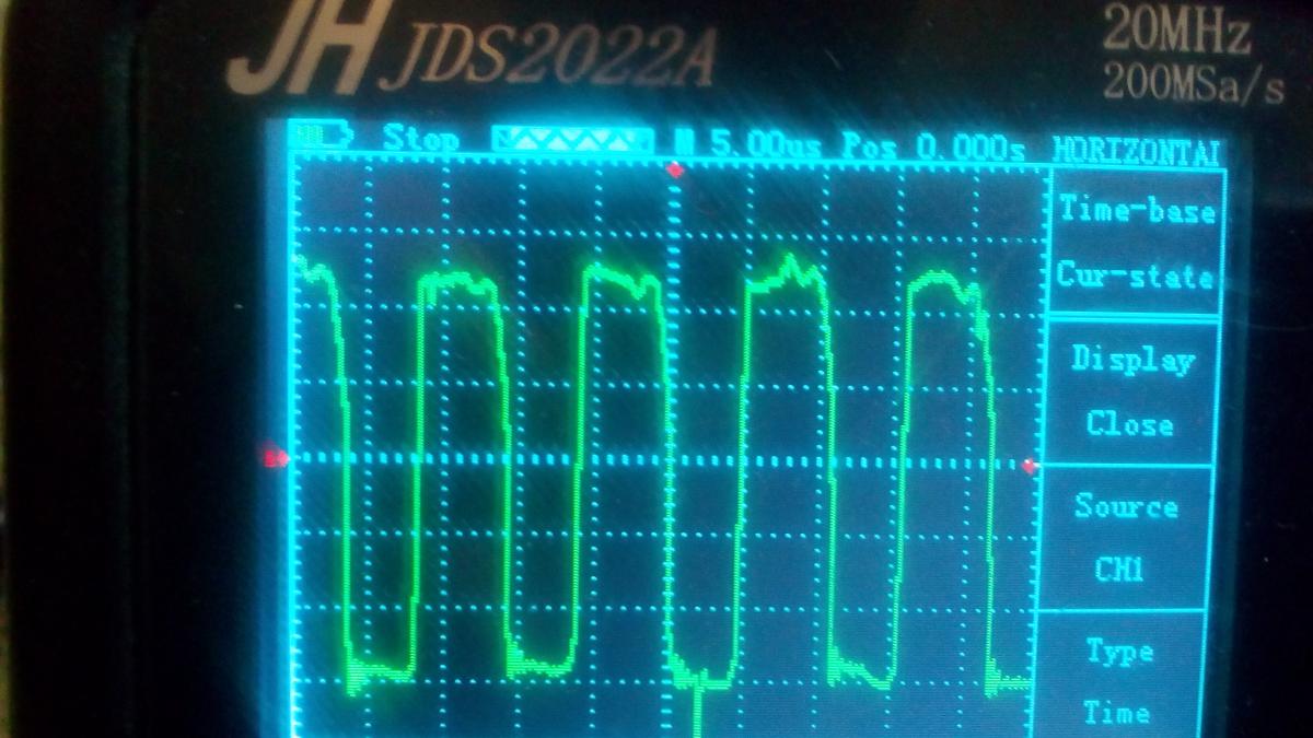

    ну там для затвора 15в всего надо , 24 вольта мало ? вот кстати только заметил что амплитуда на обмотках которые идут на оптроны не 30в а примерно 25в а на кондерах на одной стороне 30в а на второй с пульсацией 25-30в Нажмите на изображение для увеличения
ID:	8789 даже тут на одной обмотке сигнал какой-то с помехами
    вот на второй обмотке Нажмите на изображение для увеличения
