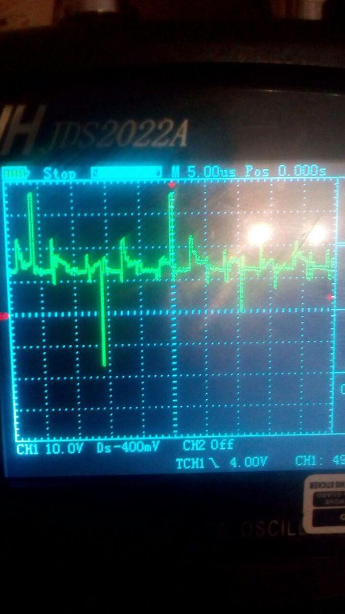

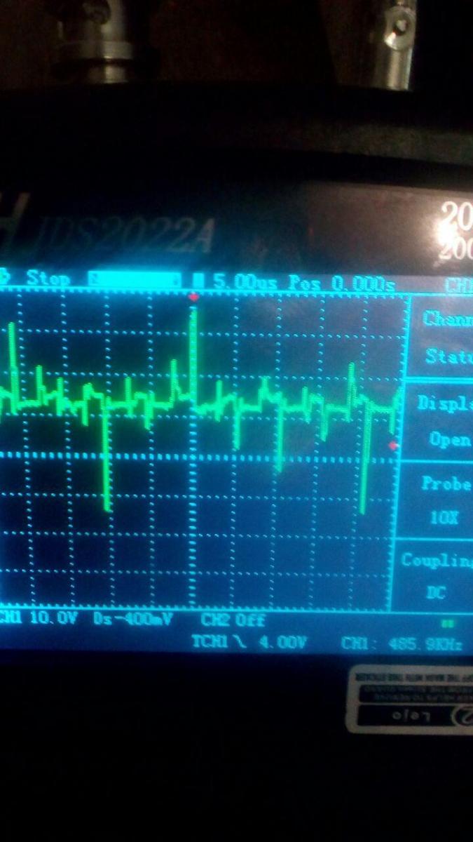

    Правильнее всё-же смотреть что творится на выходе осциллографом и с символической нагрузкой, а в совсем холостую - это не о чём... Даже в холостую при регулировке должна меняться ширина импульсов, так по чему же не должно меняться выходное напряжение, в небольших пределах? Тут всё зависит от способа измерения и прибора.
    завтра время будет посмотрю и выложу осциллографом выход и что на транзисторах твориться

    короче я в тот раз пробывал с 8 транзисторами , ждал пока приедут новые , поставил все 12 , и наряжение от 14 вольт регулирует при замыкании , ток 100а на минимум , с сети где-то 7,5а ,
    осциллограмма под нагрузкой на выходе

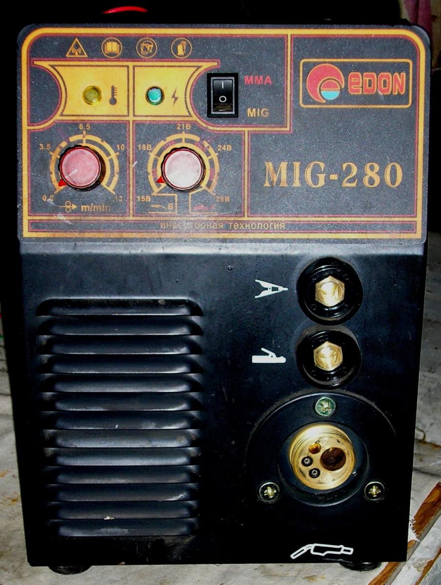

  10. #18
    Очередное китайское чудо - схема ещё та, китайская - как написал Xort01 - по схеме больше вопросов, чем ответов. По алгоритму только такого полуавтомата -
Название: Передняя панель.jpg
    его схема конечно другая, алгоритм такой - нажимаем кнопку на горелке и на выходе ХХ - 60 вольт - двигатель еле вращается и его скорость регулируется в очень малых пределах.
    Цепляем нагрузку так что бы ток был ампер 30-40 на выходе при этом напряжение падает до установленного и регулируется в пределах 15-30 вольт ( верхний предел можно уменьшить
    подстроечником на плате). Скорость протяжки регулируется от минимума до максимума. Теперь если выставить например напряжение 20 вольт и уменьшать нагрузку до тока в 200 Ампер,
    то напряжение будет стабильным ( стабилизация напряжения). Думаю что и ваш аппарат должен работать где то по такому алгоритму. Делал несколько штук таких - все работают
    одинаково.
