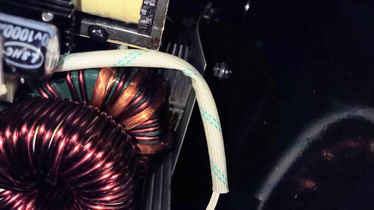

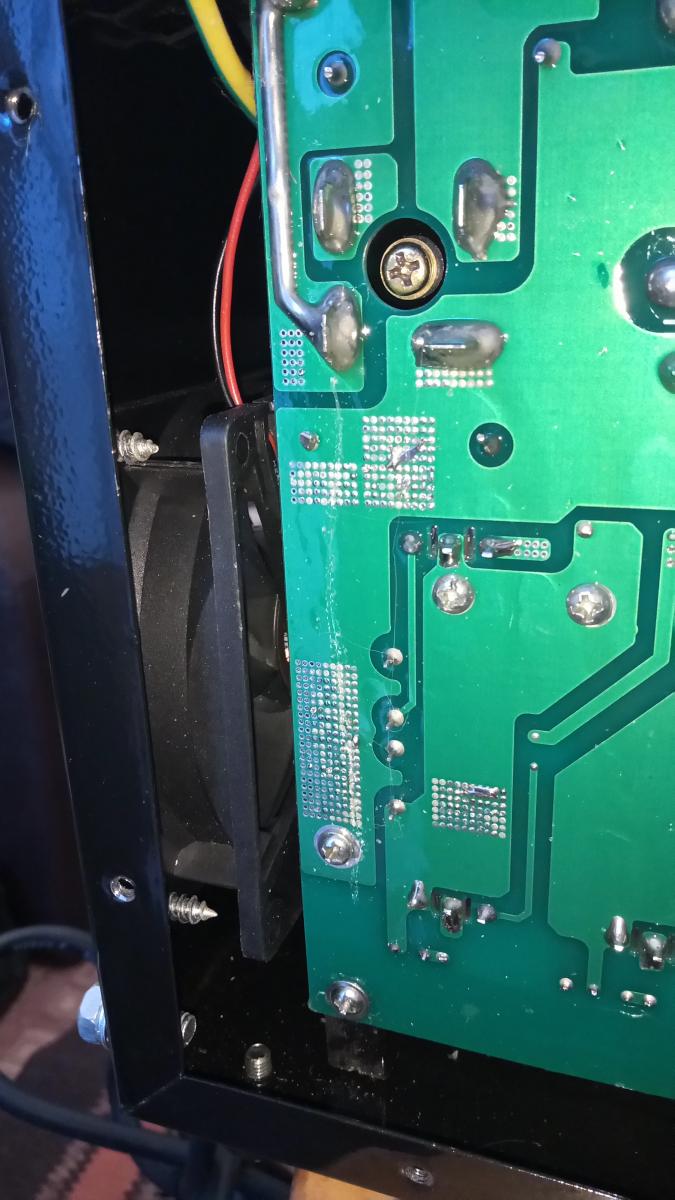

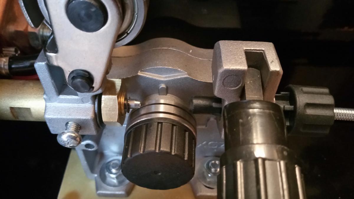

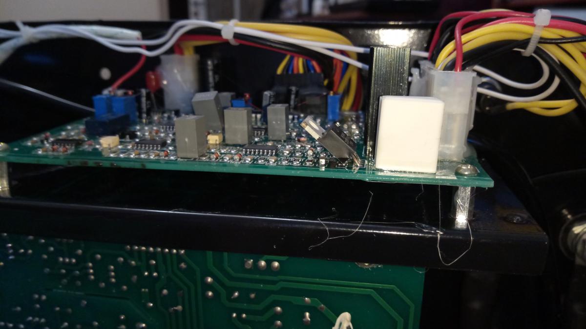

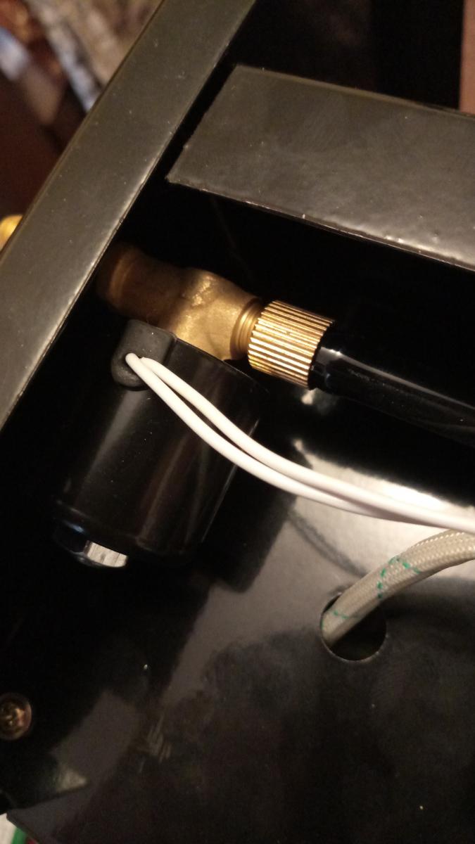

    В общем снял крышку, платы открутить отпало желание, пофотографировал что возможно так, может кому-то будет интересно. Понравилось наличие дросселя, медь в обмотках, крепление шланга к штуцеру клапана, правда на 1 оборот подтянул, болты на плате совсем чуть чуть. Двигатель 40 Вт 24 вольт. Кулер от компа.
