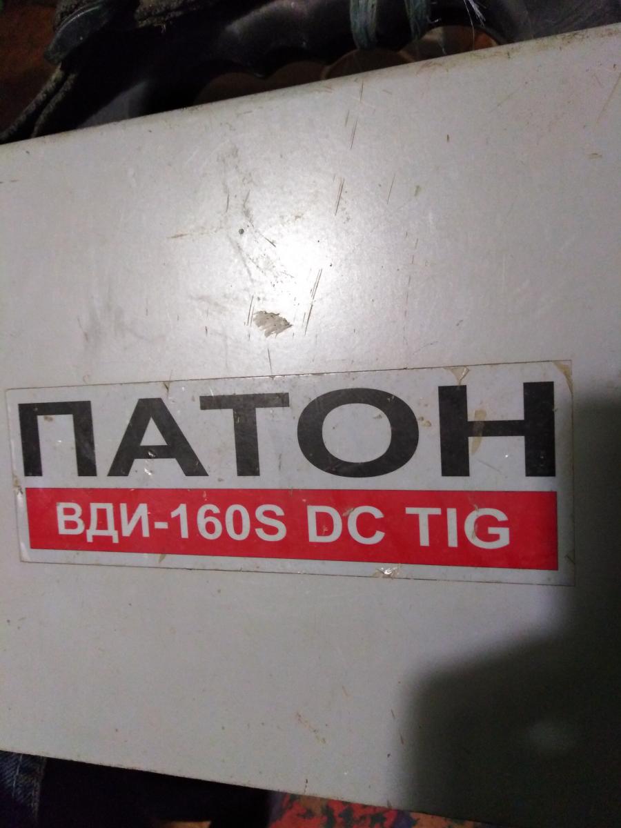

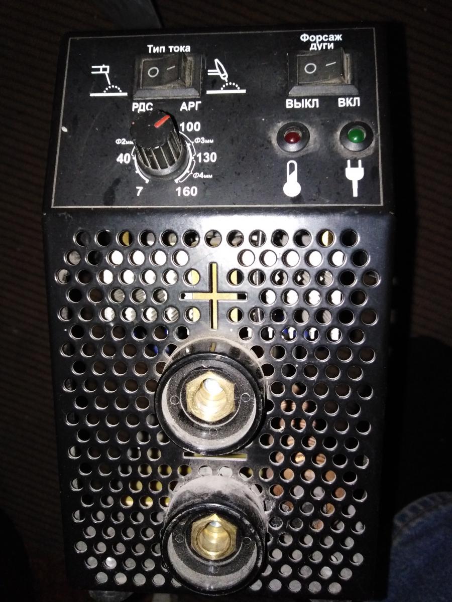

Тема: Патон ВДИ160S DC TIG бахнул

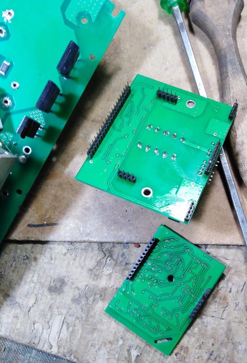

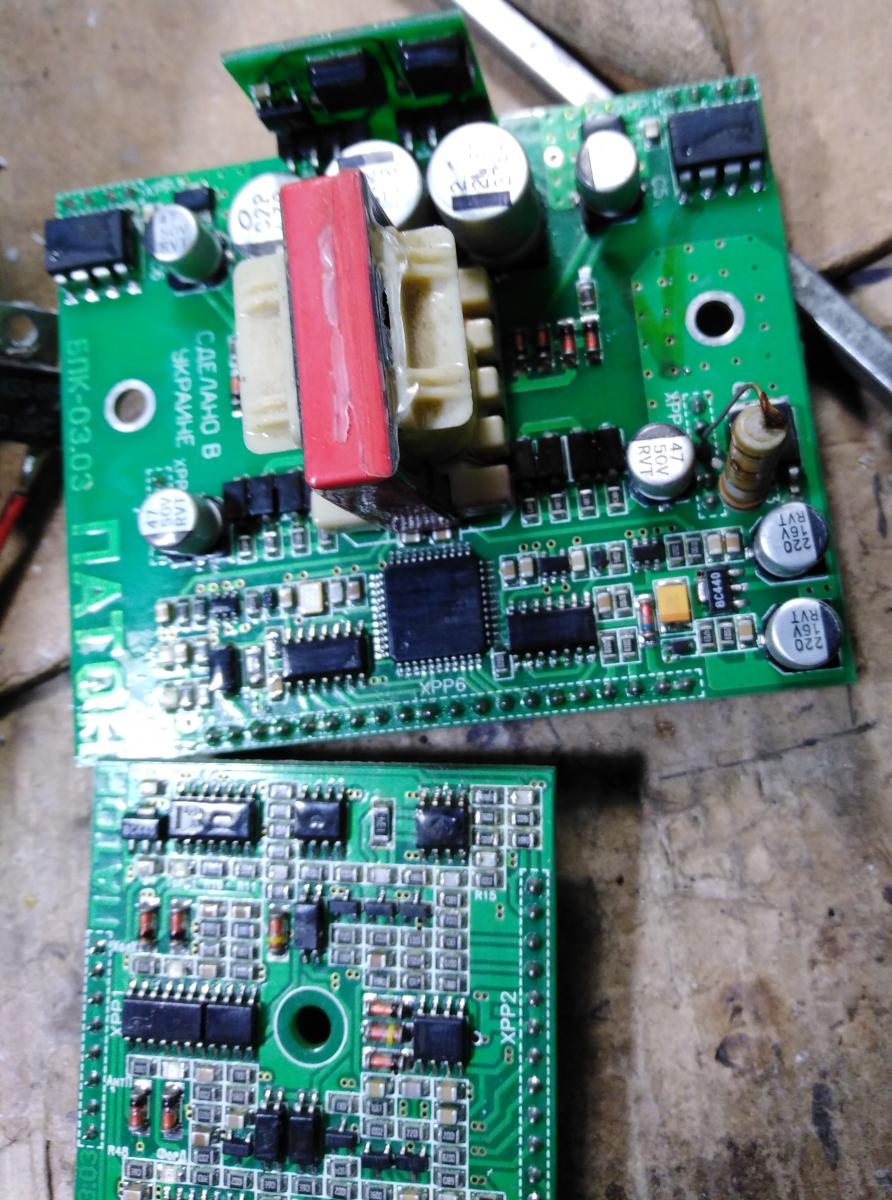

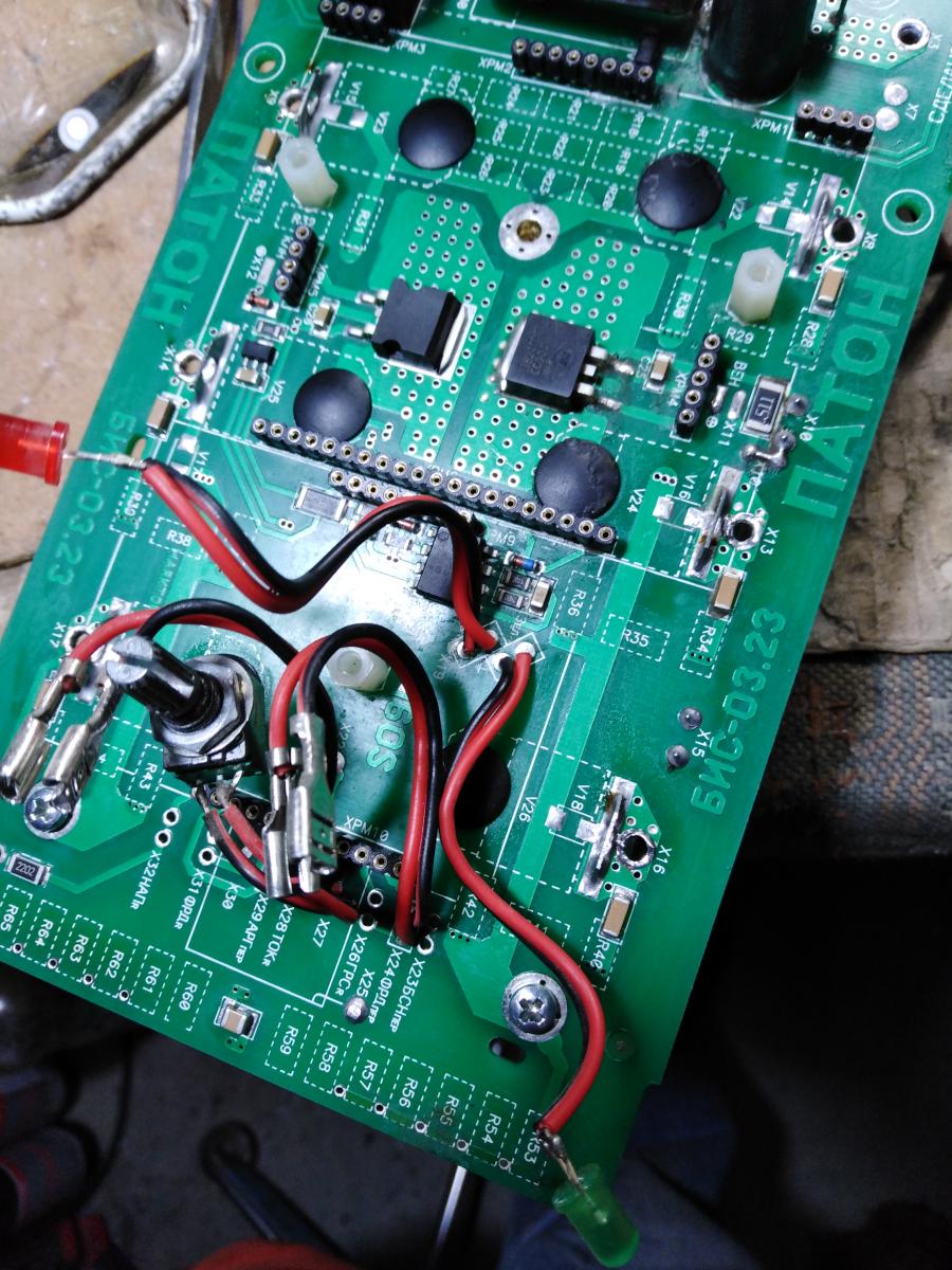

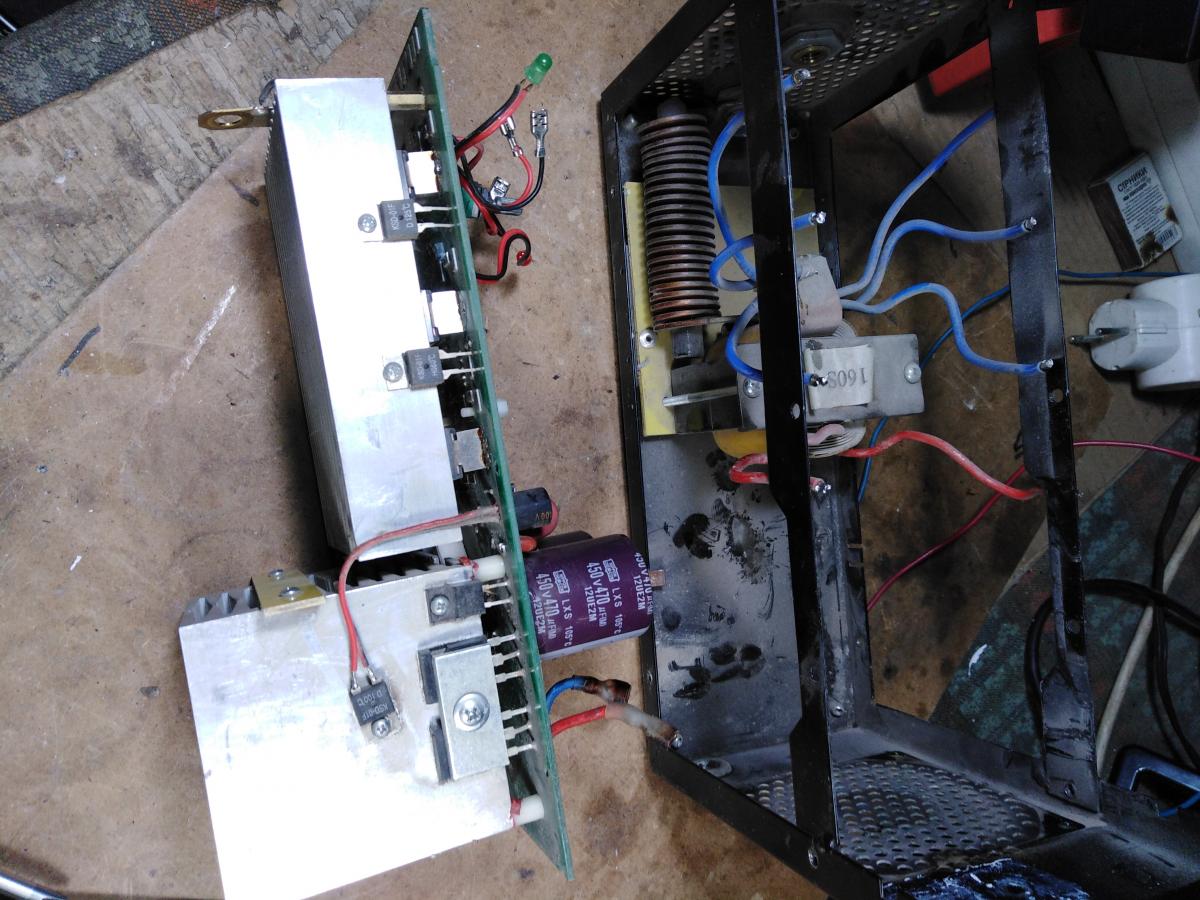

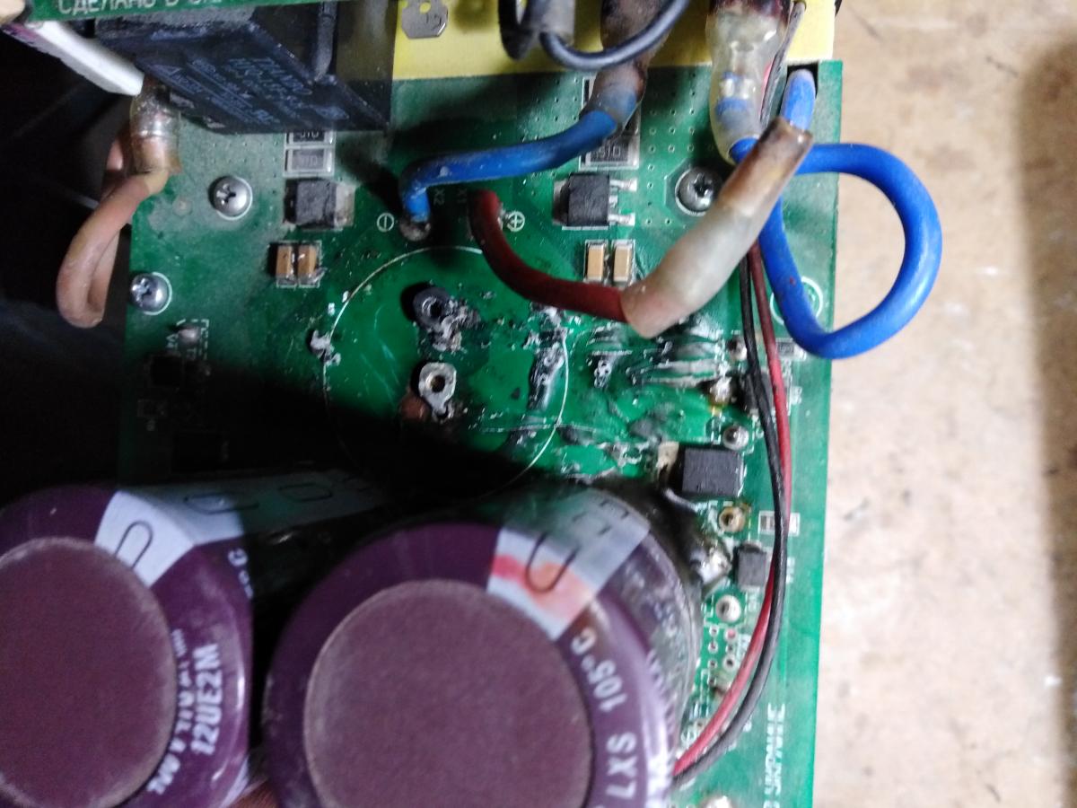

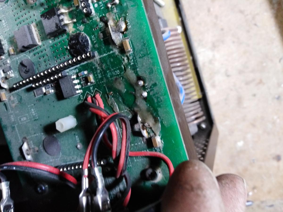

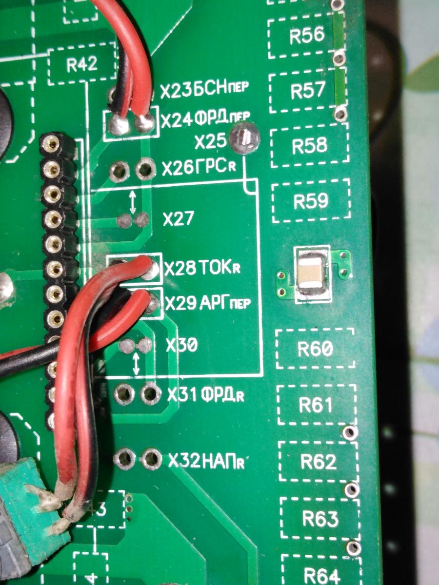

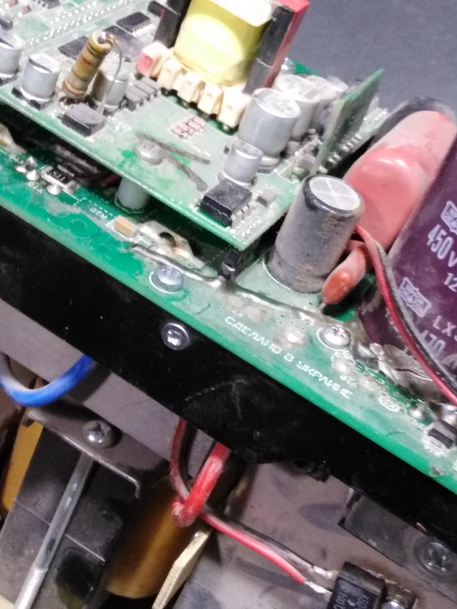

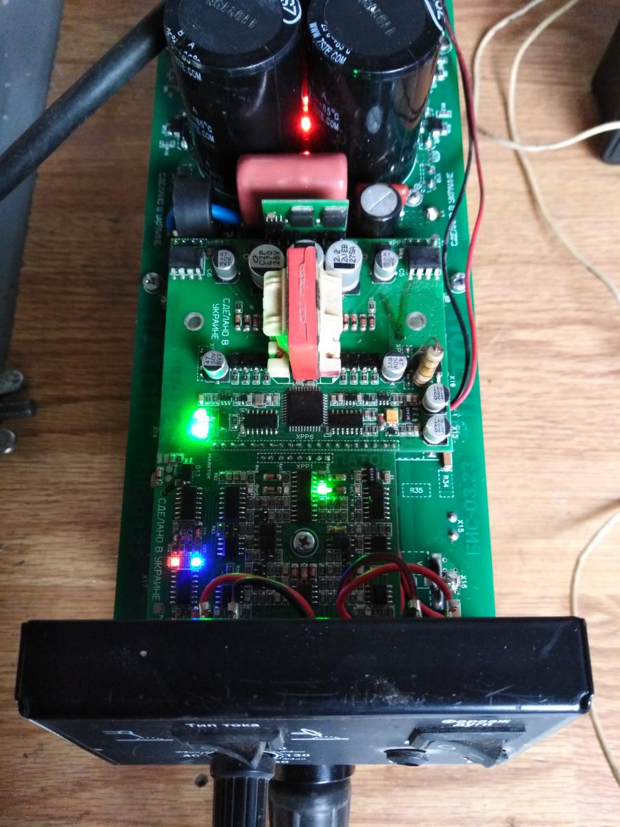

    Вскрываем - разбираем - смотрим

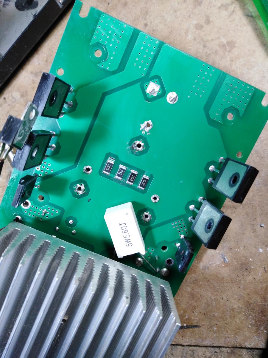

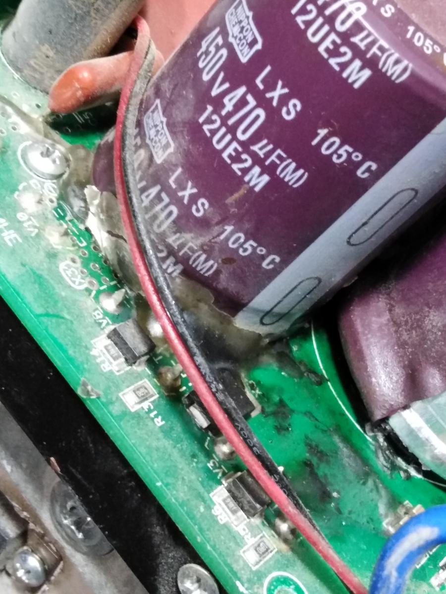

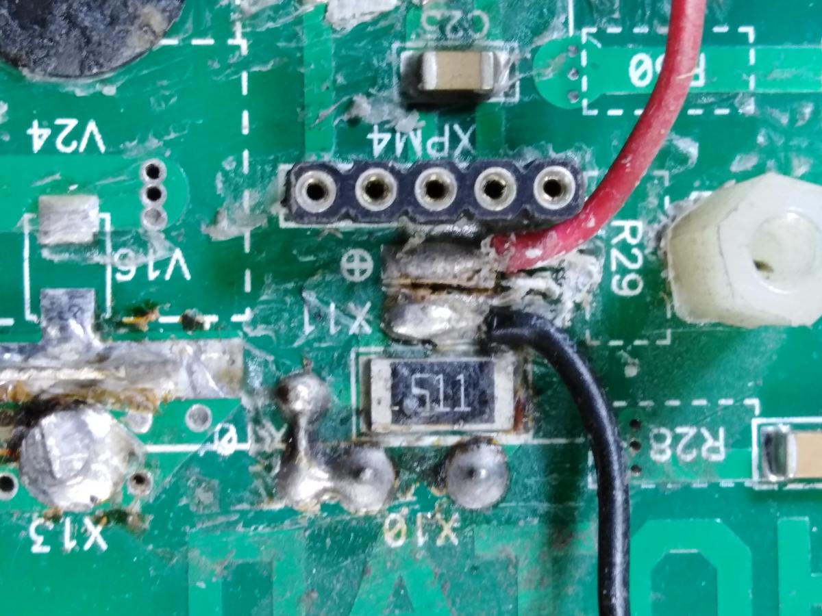

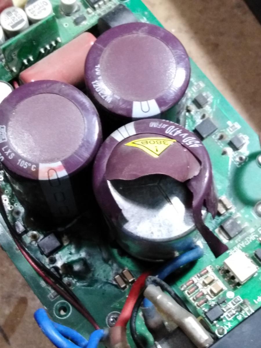

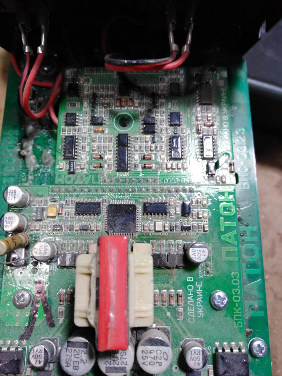

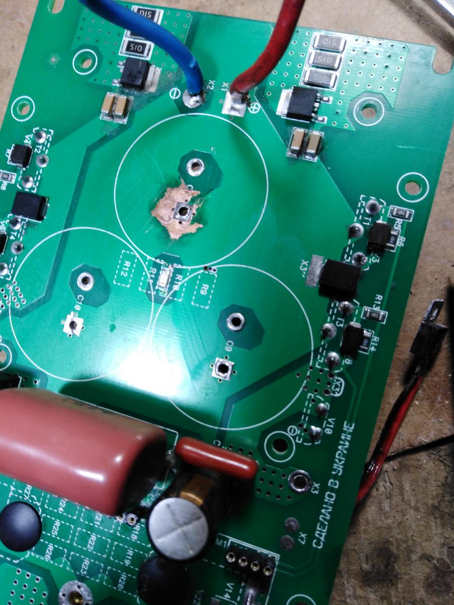

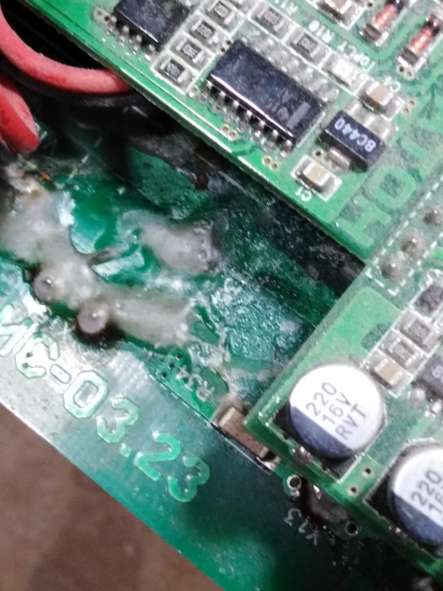

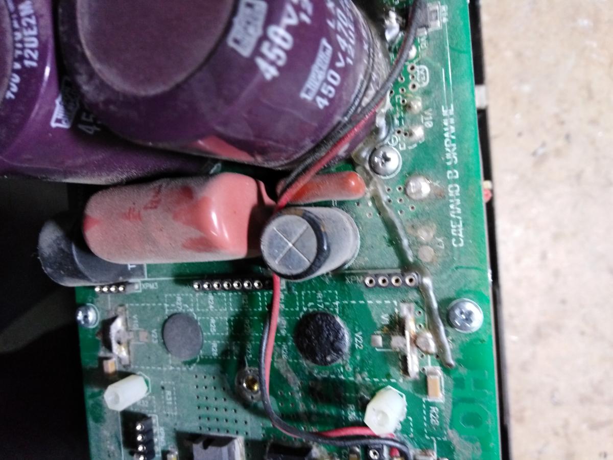

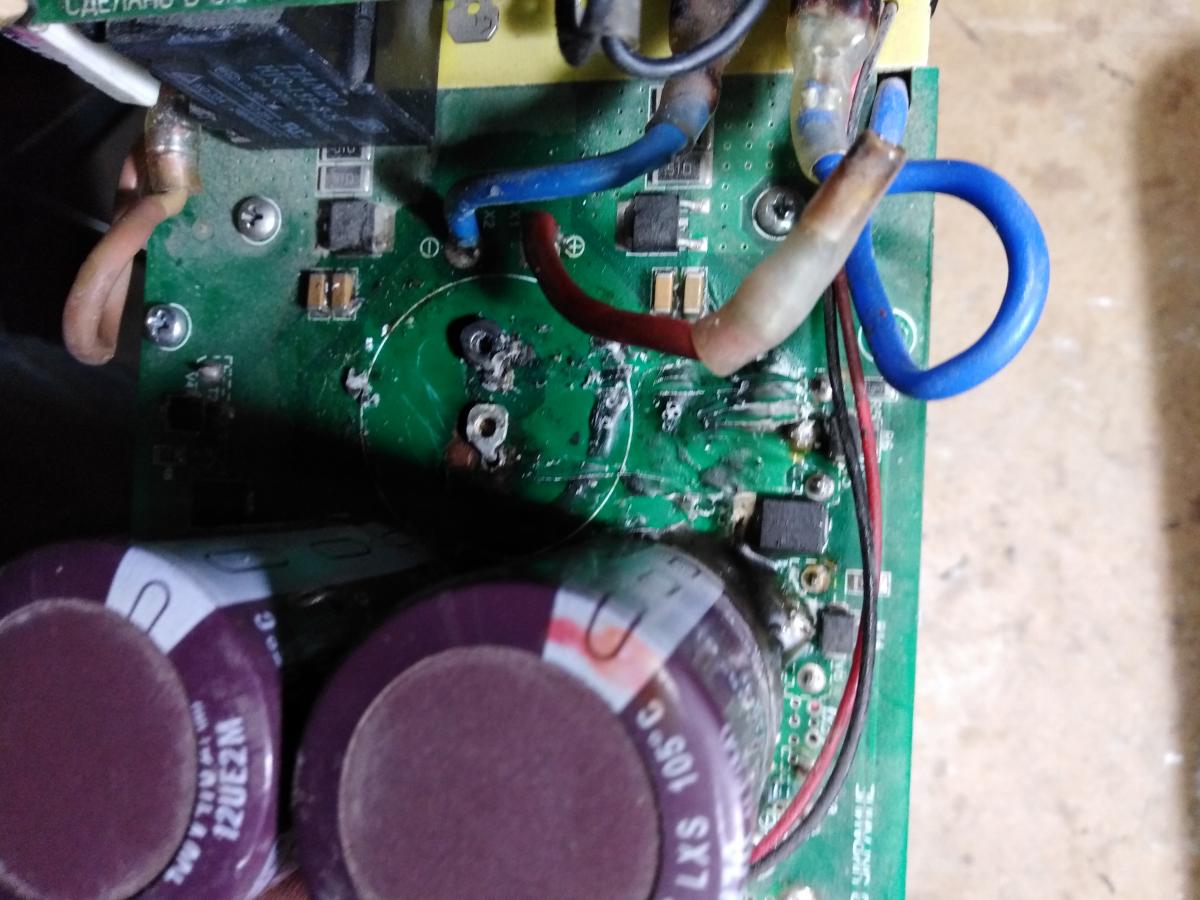

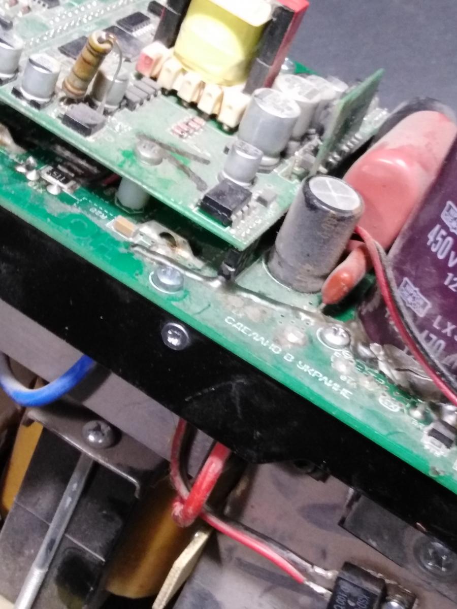

    Выпаиваем конденсаторы фильтра - чистим плату - проверяем тестером чего ещё умерло - умер один диодный мост на задней стенке прикручен и впаян в плату, резистор на той же плате плавного пуска - транзисторы целые - один электролит потёк и отгорел - два остальных, ёмкости нуль. Кулер гудел - поэтому снимался чистился и смазывался.

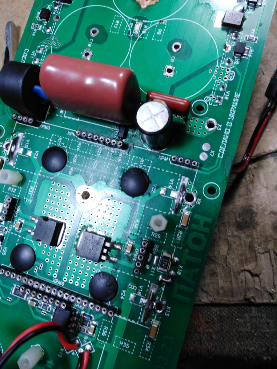

    Меняем всё что негодное. И на ЛАТР.
    И как говорит Измаил-инвертор - Новый год! Я бы добавил - в полном разгаре.
    Дальше балласт и электрод
