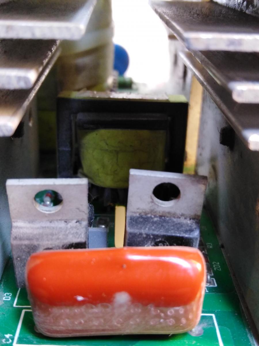

    DUGA DIY-240 B - вот диоды за конденсатором
Название: Размагничивающие диоды.jpg

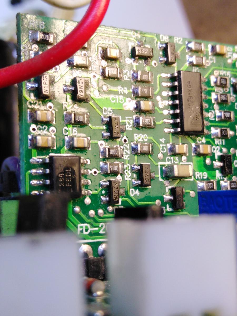

    А вот управа
    Всё понятно
    Andruha (26.01.2019)
  10. #17
    О, вот и размагничивающие диодики нарисовались, и 2845 , точно , это оно ! Плата управы Ресант, старых Штурмов, Титанов, только ОУ какой то другой вроде.
