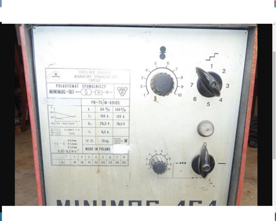

    все оказалось просто, после долгого застоя, все ролики промыл и смазал, и все заколосилось. Но вот проблема по сварке. Касаюсь проволкой массы, а искра появляется, с запозданием, через 5-10сек, что то в настойках не то.И для чего служит переключатель нижний и резисторНажмите на изображение для увеличения

  8. #6
    Попробуйте поставить его (переключатель) в режим сплошной линии. Это переключатель режима работы : точками, короткими швами, сплошным швом. А резистор это настройка временных промежутков прерывистых (точками,короткими швами) режимов. По идее так.
