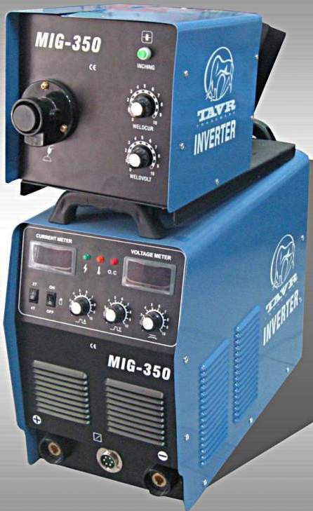

    TAVR MIG 350 3-х фазный ремонт
    Ремонтировал этот аппарат
Название: TAVR MIG 350.jpg
    Привезли после мастера - мастер сказал, что аппарат рабочий. Неисправность - не хватает тока сварки.( аппаратом делают наплавку - проволока 1,2 мм)
    Аппарат 3-х фазный - дома нет 3-х фаз - значит ремонтируем косвенно. Отключил выходные транзисторы - подал через повышающие трансы напряжение
    - заработал - проверил правильность показаний встроенного амперметра путём подключения другого сварочника и пропускания тока через шунт и
    и последовательно подключеного амперметра - показания соответствуют. Далее имитируем ток шунта напряжением - аппарат отключается при токе 320 Ампер.
    Схемы нет. Путём интуиции и какой то матери был найден резистор, который оказывает влияние на ток отключения.( на плате есть подстроечные резисторы
    но они почему то на ток не влияли ) увеличил номинал этого резистора на 200 Ом - получил ток отключения 352 Ампера. Напряжение регулируется нормально.
    Привёз аппарат - подключили - варит сварщик - (установил режимы какие были у него для нормальной работы) ток выходит за предел 350 ампер и
    отключается ( сварщик с кислым фейсом - не то - мало тока ) говорю для проволоки 1,2 более чем достаточно. Короче сварщик доэкспериментировался
    что отгорел нулевой провод от автомата - причём изоляция оплавилась и коротнула на фазу - то есть получается через нулевой провод идёт большой ток.
    Кабель метров 6 - сварочник не заземлён, а занулён - на нём протяжка стоит и соответственно тоже занулена. Разделал кабель - подключил к автомату.
    Поварил немного - провод греется. Начинаю мысленно проводить путь тока через нулевой провод. КЛЮЧОМ к розгадке оказался кусок рожкового ключа,
    который сварщик ранее подсунул между узлом протяжки проволоки и корпусом( ему невдомёк что протяжка отделена изоляторами от корпуса). Поставили
    нормально на изоляторы - при сварке ему достаточно тока 190-220 ампер как оказалось. То есть нулевой провод был подсоединён параллельно дуге и
    давал дополнительную нагрузку на сварочный аппарат. Вот как бывает.
