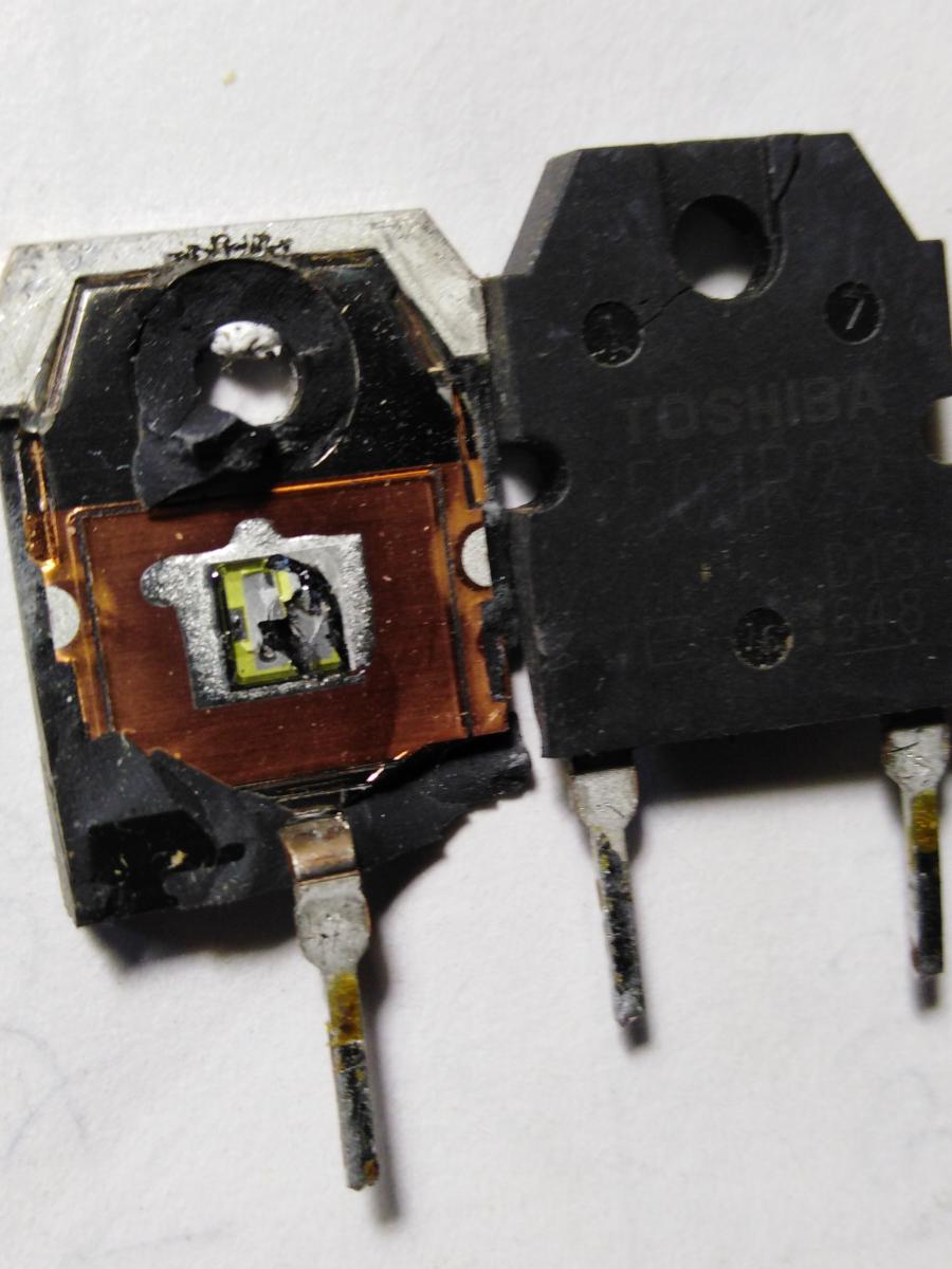

    Распаяли узкоглазые какие то разные девайсы, собрали силовые ключи к кучу, шлифонули, нанесли новое одинаковое название на всю партию. Для них это в порядке вещей нормальное разбавить браком специально.
    Я микрометром толщину ключей проверил - те, что стояли в патоне ровно 5мм, те, что купил на 25 соток тоньше. Ну посмотрим, едут с другого места другие, завтра приедут.
    Да уж - помимо всяких приборов для ремонта обязательно ещё и микрометр нужно иметь Знаю магазин где продают бэушные силовые транзисторы - спрашиваю, и как они? - говорят - половина брака

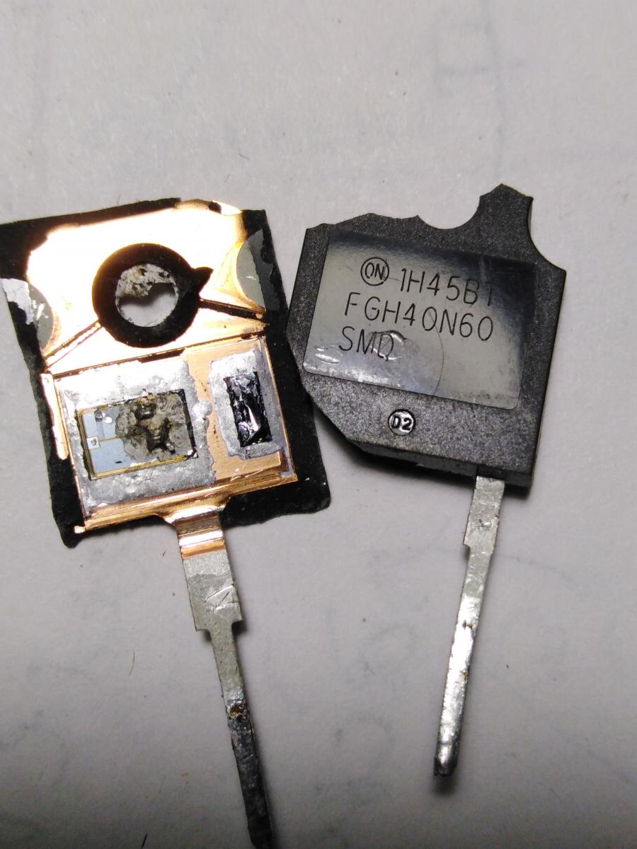

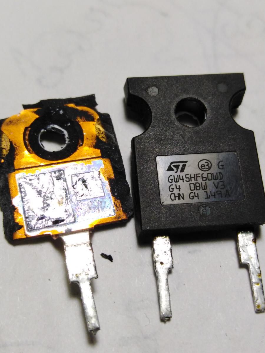

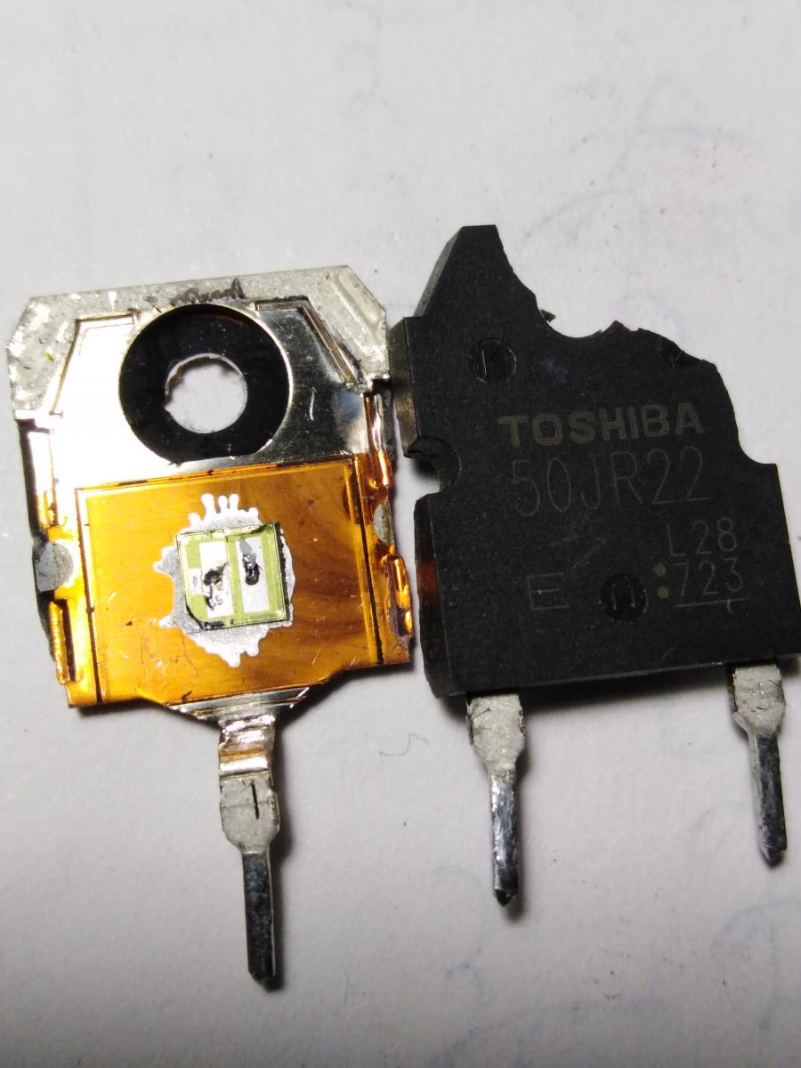

    Я тут на днях транзисторы разбирал - вот фото

  10. #8
    Ну а что же не приводят магазин, что бы другие не попадали. Да и фотки транзисторов показали бы крупным планом, как правило всё сразу видно искушённому взгляду . Это к Vovan G5.

    Это нужно сохранить для истории, когда взорвется перемаркированный - будет с чем сравнить.
    Фотки своих транзисторов не сделал, не успел перепугаться - вернул. Деньги вернули без вопросов и я решил не палить контору. Просто если бы я их сам забирал - не купил бы, потому что выглядели они очень подозрительно. Забирал их мой курьер, он не вникал.
