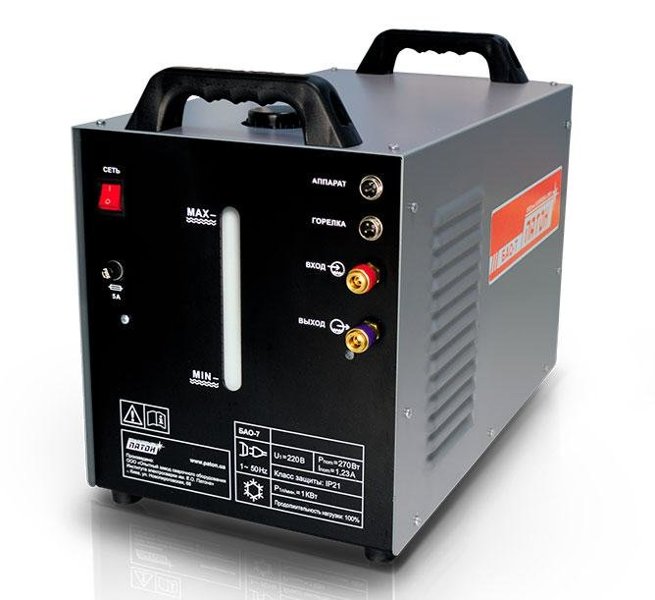

    Добрый вечер! Может кто-то пользовался или владеет информацией про патоновский блок охлаждения БАО-7. Какой там стоит насос, какое качество радиатора? На блоке охлаждения есть два гнезда датчиков контроля жидкости. Как эти датчики подключаются к аппарату и горелке?Нажмите на изображение для увеличения

    Цитата Сообщение от Bern Посмотреть сообщение
    Добрый вечер! Может кто-то пользовался или владеет информацией про патоновский блок охлаждения БАО-7. Какой там стоит насос, какое качество радиатора? На блоке охлаждения есть два гнезда датчиков контроля жидкости. Как эти датчики подключаются к аппарату и горелке?Вложение 9708
    Я вам не скажу за насос и качество радиаторов, не разбирал не видел, но у нас несколько клиентов купили такие блоки для Джасик 315 тиг, остались очень довольны. Хотя, я не понимаю наличие двух хлр-разъемов
    Bern (05.10.2019)

    Сделаю предположение, что через охлаждайку транслируется сигнал включения тока с кнопки горелки в аппарат. И если есть проблема с циркуляцией жидкости или температурой жидкости - соединение между разъёмами разрывается внутри охлаждайки, допустим посредством контактов реле.
    ... Я бы делал так...

    Блок охолодження скорше розрахований на роботу з МІГ/МАГ рукавом. В них, припускаю, навіть амбіції на комплектацію брендових апаратів, або роботизованих систем.....Краще б вони транспортні ручки та заливну горловину прибрали з верхньої частини блоку, бо як правило охолодження знаходиться з низу при блочній системі комплектації.
    На оф.сайте они позиционируют этот блок как для аргонодуговой сварки, так и для полуавтоматической. На неудобное расположение горловины я тоже обратил внимание. Чем отличаются блоки охлаждения для TIG сварки от блоков для MIG/MAG сварки?
    Люди, купившие такие блоки не конкретизировали чем именно они были очень довольны? Или просто довольны, потому-что у них они появились?
    Без конкретики, просто, говорили, что все отлично работает, довольны.
    Та практично різниці немає. Правда для півавтомата, як правило блок охолодження роблять в периметр розміру самого аапарата і розміщують його під самим апаратом. Для ТІГ, визначених розмірів немає, роблять хто який хоче. Саме головне, щоб насос був нормальної продуктивності і працював довговічно.
