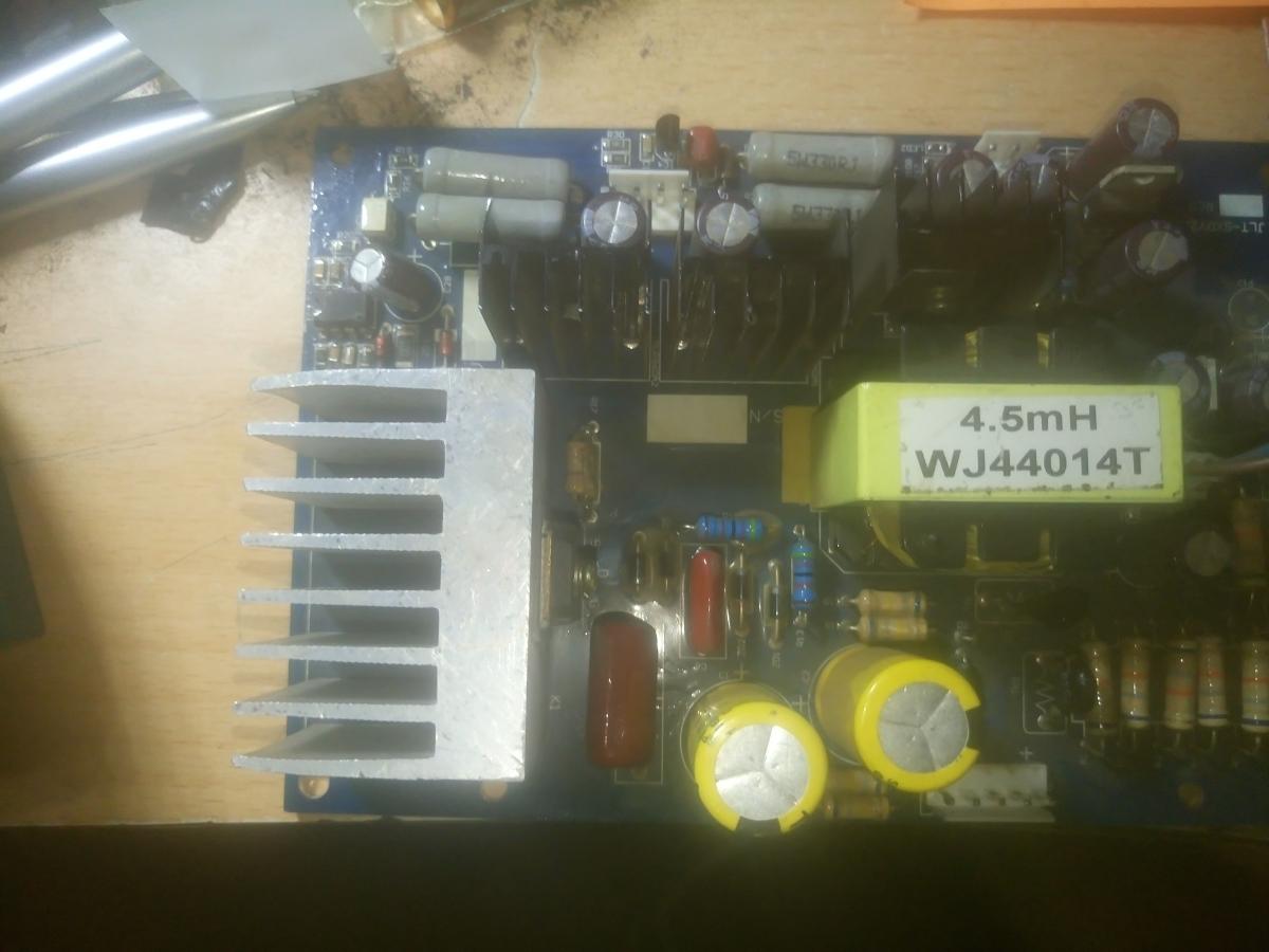

    Прошу помощи! Схемы нет методом прозвона определил неисправные детали. Есть большая вероятность выхода драйвера из строя, но маркировку на нем прочесть невозможно. Аппарат Astor AC/DC TIG 320. Кто нибудь может определить?Нажмите на изображение для увеличения

    Некачественное фото. А это случаем не ШИМка дежурки. С чего взяли что это драйвер?

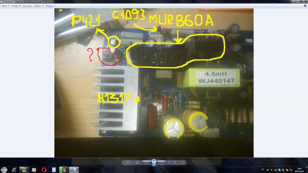

    Прошу прощения, в спешке не то написал. Да это ШИМка. Нажмите на изображение для увеличения

    Посмотрите из серии UC3842 - 3845. Попробуйте смыть лак спиртом или растворителем - аккуратно ватным тампончиком - если микра под лаком то удаётся таким образом в большинстве случаев прочесть название.

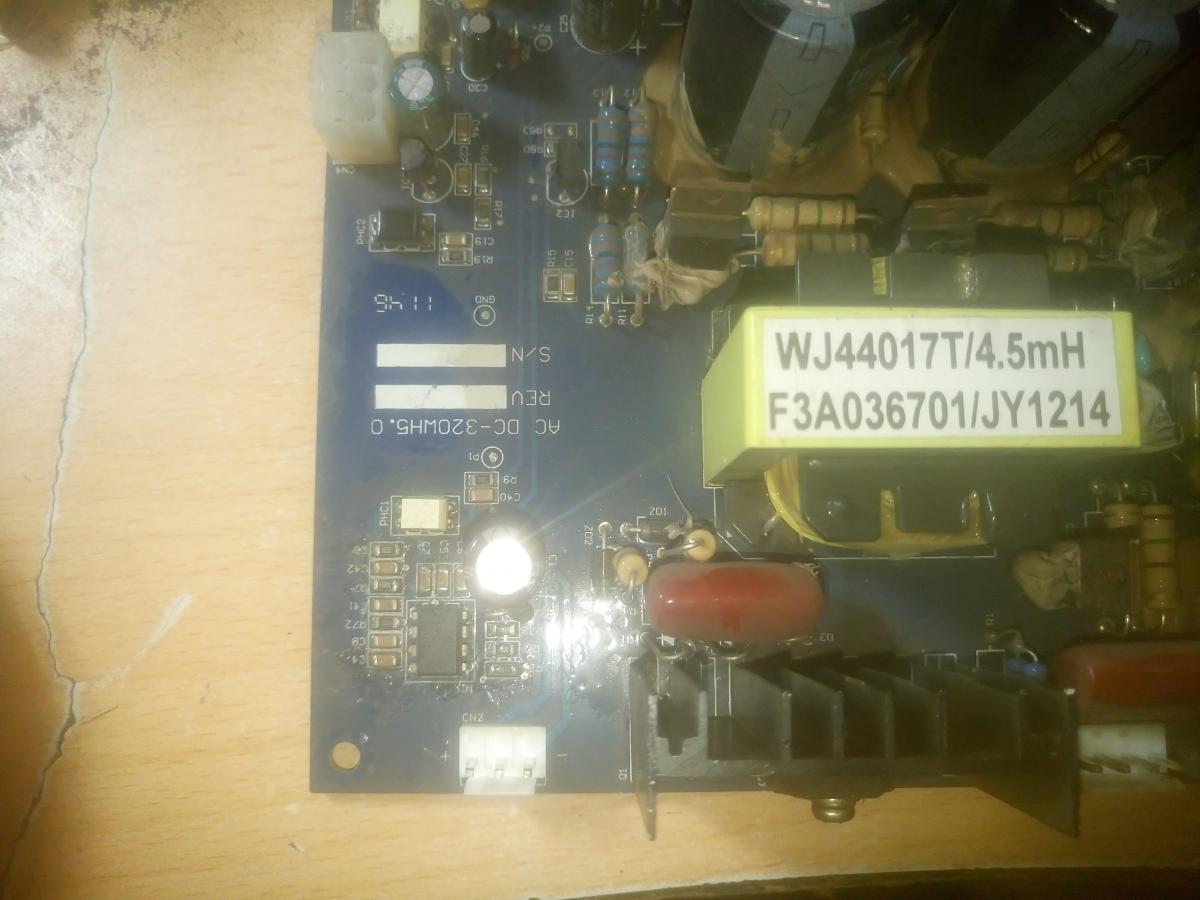

    Это было уже сделано, но не помогло. Сегодня на соседней плате с таким же транзистором (К1317) увидел что стоит FA5511. Может быть то что надо?Нажмите на изображение для увеличения

    Может быть то что надо? - так посмотрите и сравните что и куда идёт.
