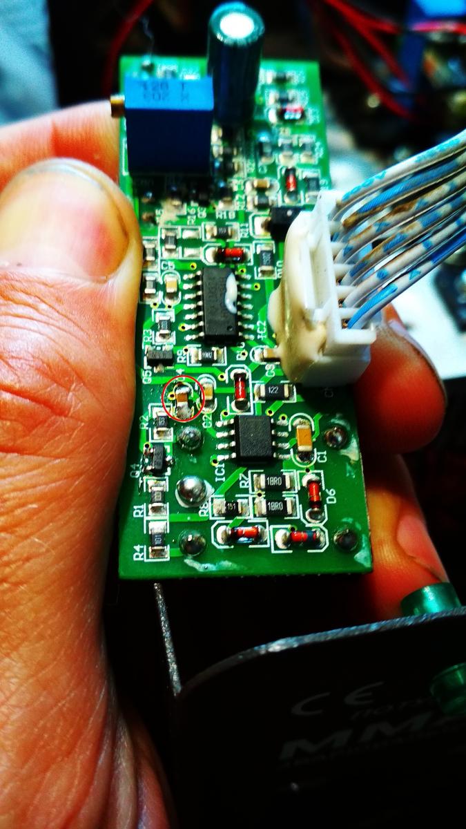

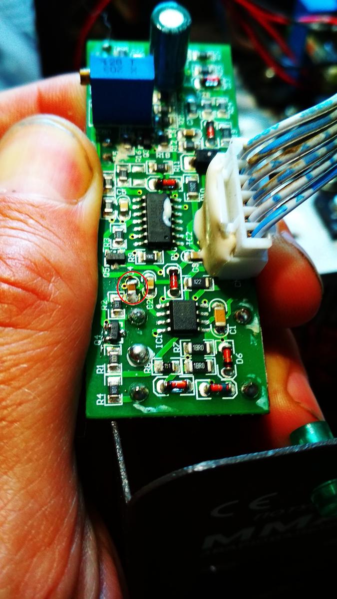

    Сталь ММА250, полумост
    Диагноз - отсутствие напряжения на выходе, вентилятор работает, транзисторы целые.
    Нашёл обрыв первичной обмотки трансформатора - было вставлено на заводе в отверстие для пайки кусок провода длиной 5 мм и запаяно.
    Проверял частоту на выходе UC3845, а она дёргается. Выпаял частотозадающий конденсатор С4, а он рассыпался. По аналогии с другими аппаратами поставил 1000 пФ и получилась частота 45 кГц.
    Но мне кажется маловата.
    Какая частота должна быть на выходе ШИМ?

    Полу-мост - это двухтактная топология, а 3845 - однотакт.
    Наверно правильно - косой мост.
    В таком случае 45 кГц - вполне нормальная частота, если речь о частоте на выходе ШИМ-ки.
  9. #6
    10.07.2012
    Протопоповка
    143
    16
    Совершенно верно - косой!
    Уже проверил - полёт нормальный.
