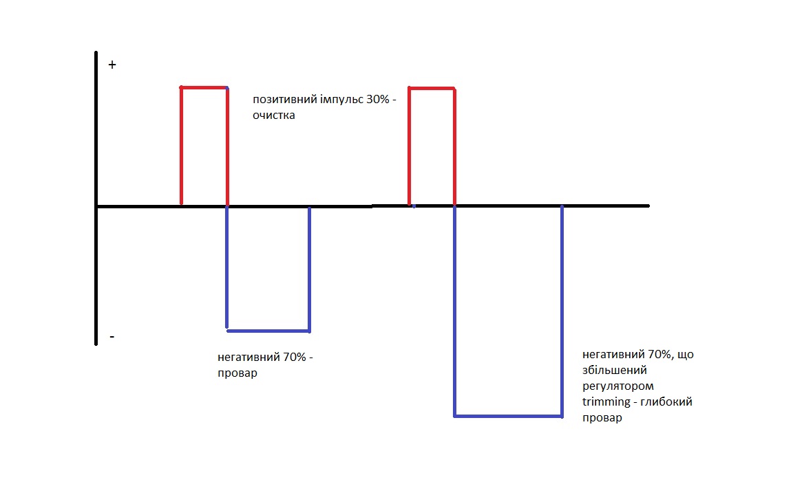

    5. Реостат pulse with/ triming регулює співвідношення струму зварювання до базового струму в режимі DC Pulse. Крім цього в режимі АС він регулює співвідношення величини позитивного і негативного імпульсів. Тобто фактично піднімає-опускає 0 осцилограми. Не багато апаратів це вміють і цим треба вміти користуватися. Тому для початку, щоб не плутатися, рекомендую в АС ставити його на 0 і регулювати тільки баланс призначеним для цього реостатом pulse with

    Подумав, що регулятор trimming можна використовувати для зварювання товстого алюмінію на великих струмах, при цьому не збільшуючи імпульс очистки і не забруднюючи електрод. Вийде ефект як при МІХ режимі.
    Тобто збільшуємо відповідним реостатом зварний струм і тріммінгом зменшуємо позитивний імпульс.
    Мало би працювати, але поки не маю на чому попробувати. Планую зробити водяне охолодження - тоді зрозумію, чи є від цього ефект. Але теоретично має працювати.
