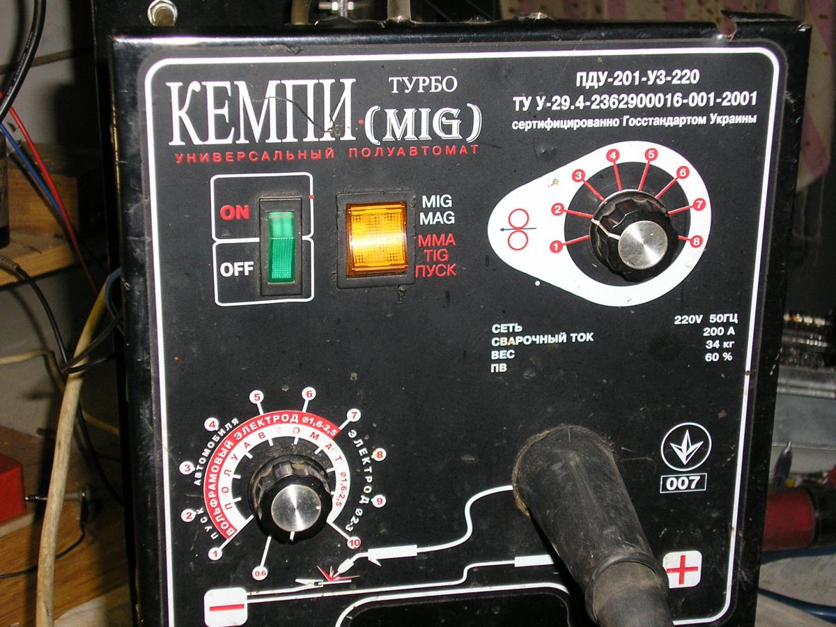

    КЕМПИ (MIG) ТУРБО ПДУ-201-У3-220

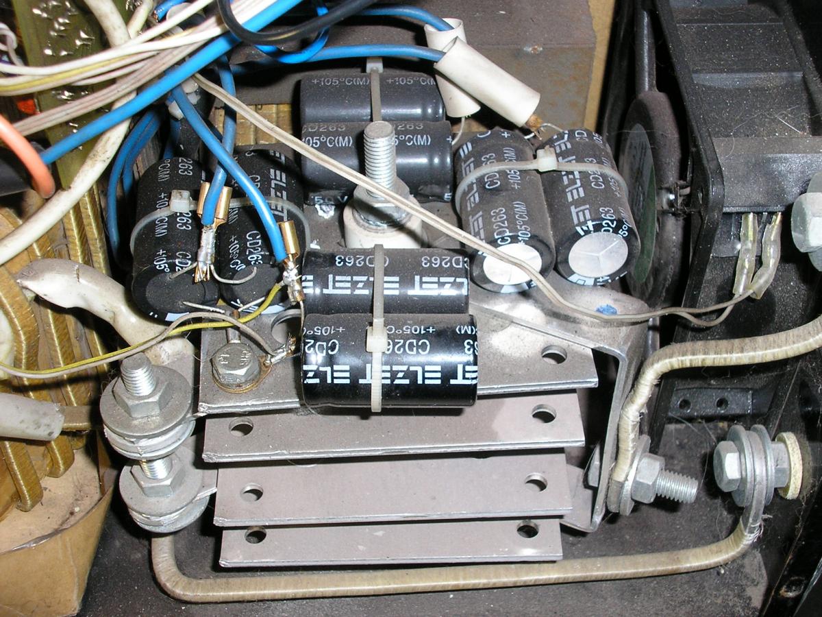

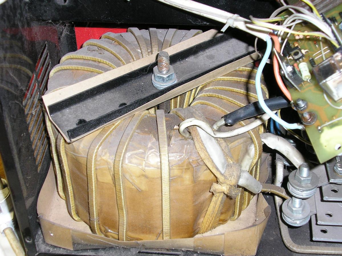

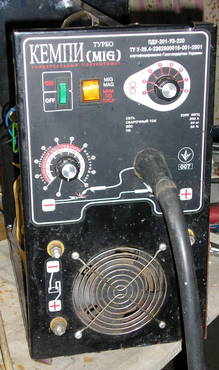

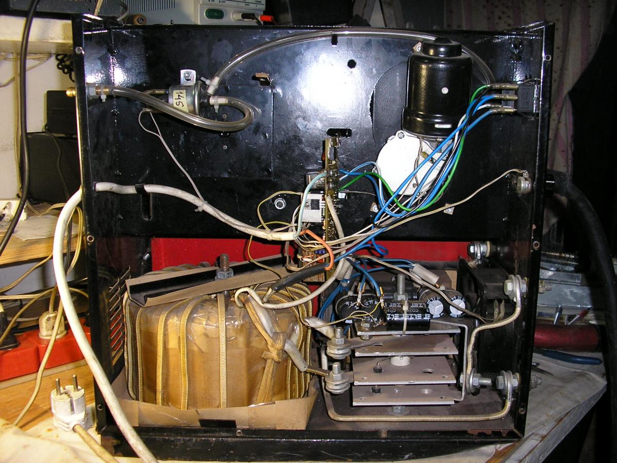

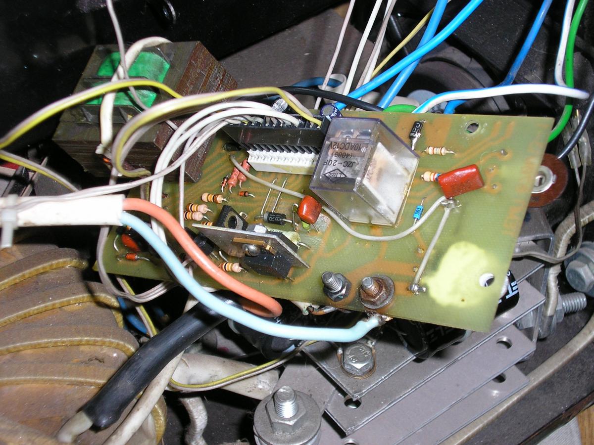

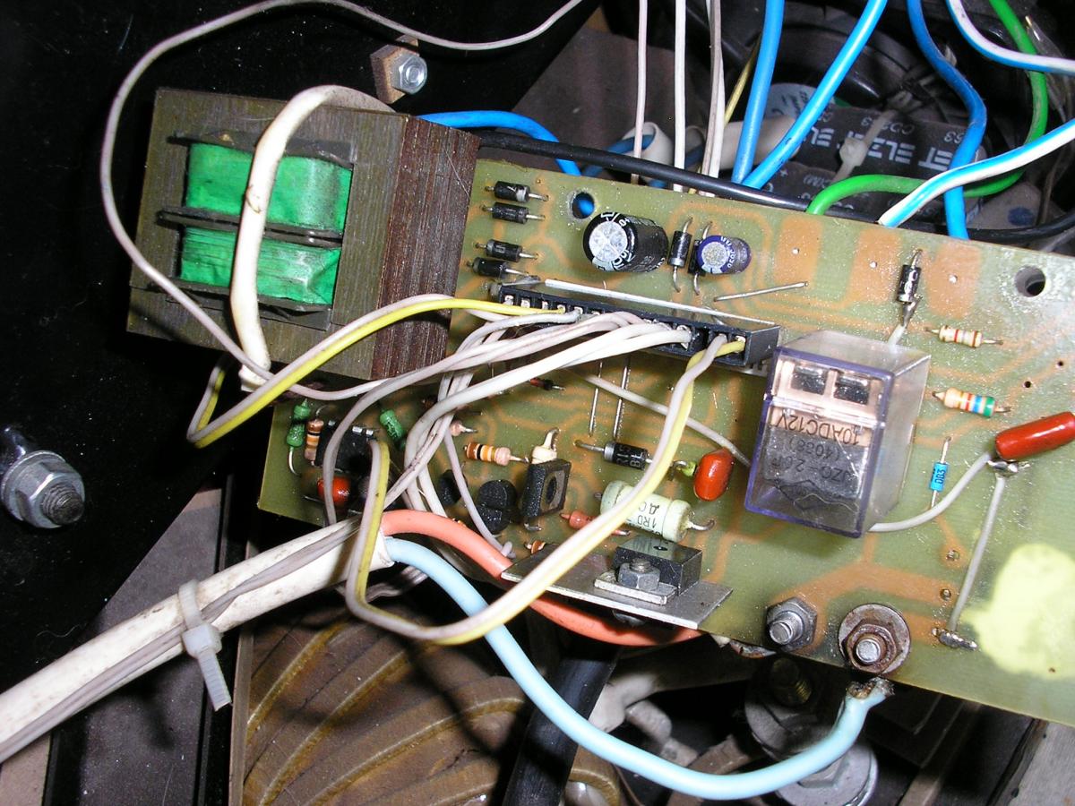

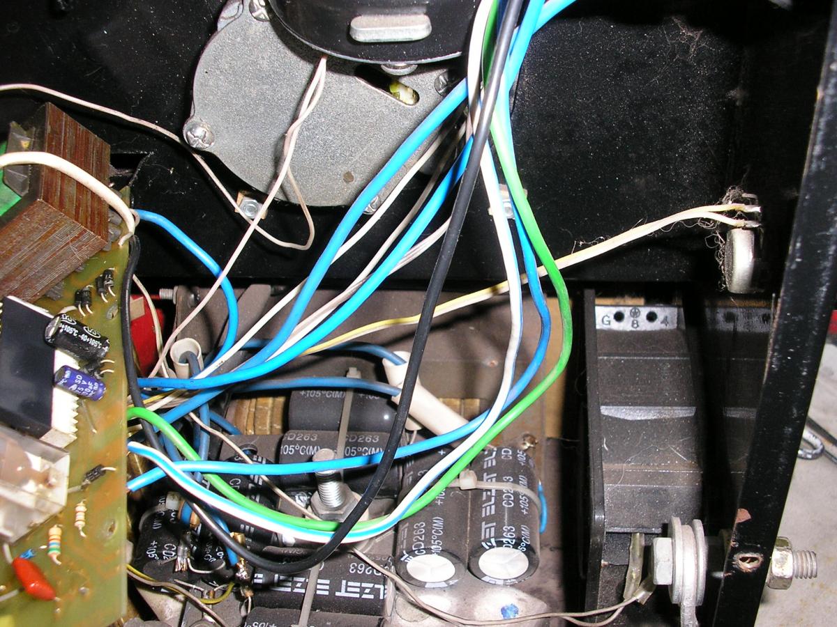

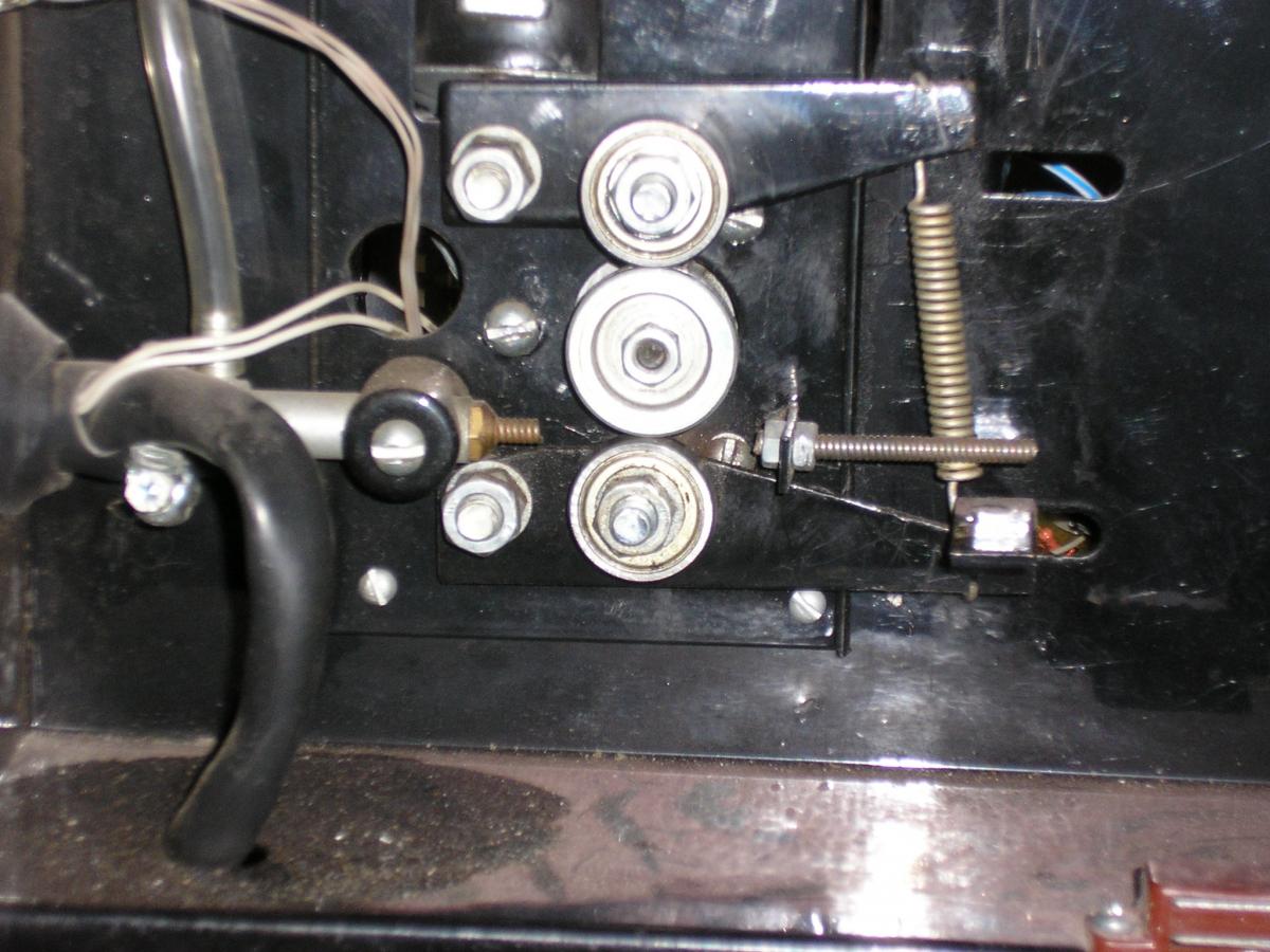

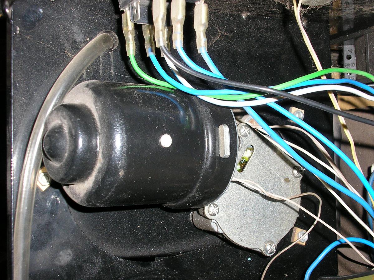

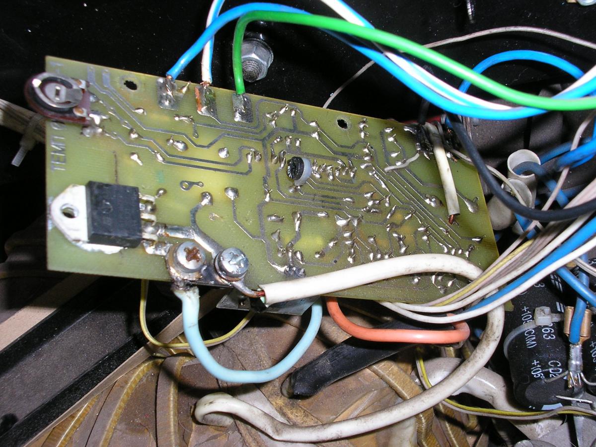

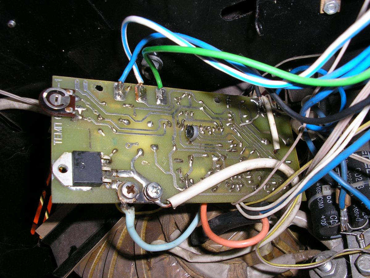

    Фото аппарата. Неисправность - нет протяжки - нет газа и вообще неработает. Ну кто то уже ковырялся - так как переключатель режимов (оранжевый) при переключении в режим MIG розрывает цепь, идущую на кнопку которая на горелке. Так какая же будет сварка. Из особенностей выделил бы то что ток или напряжение на выходе ( затрудняюсь правильно назвать что регулируется) регулируется фазовым регулятором по первичной обмотке трансформатора. Дроссель есть - он с другой стороны за блоком диодов видно "жирный". Окромя попутаных проводов - реальная неисправность была в сильном окислении контактов в разъёме который впаян в плату - под пайкой не видно а когда нагреваешь пайку то припой отходит от контакта а он просто чёрный. Залудил контакты разъёма - впаял и всё работает. Эти разъёмы использовались в телевизорах совдеповских сколько я их выпаивал и лудил отдельно. Нажмите на изображение для увеличения

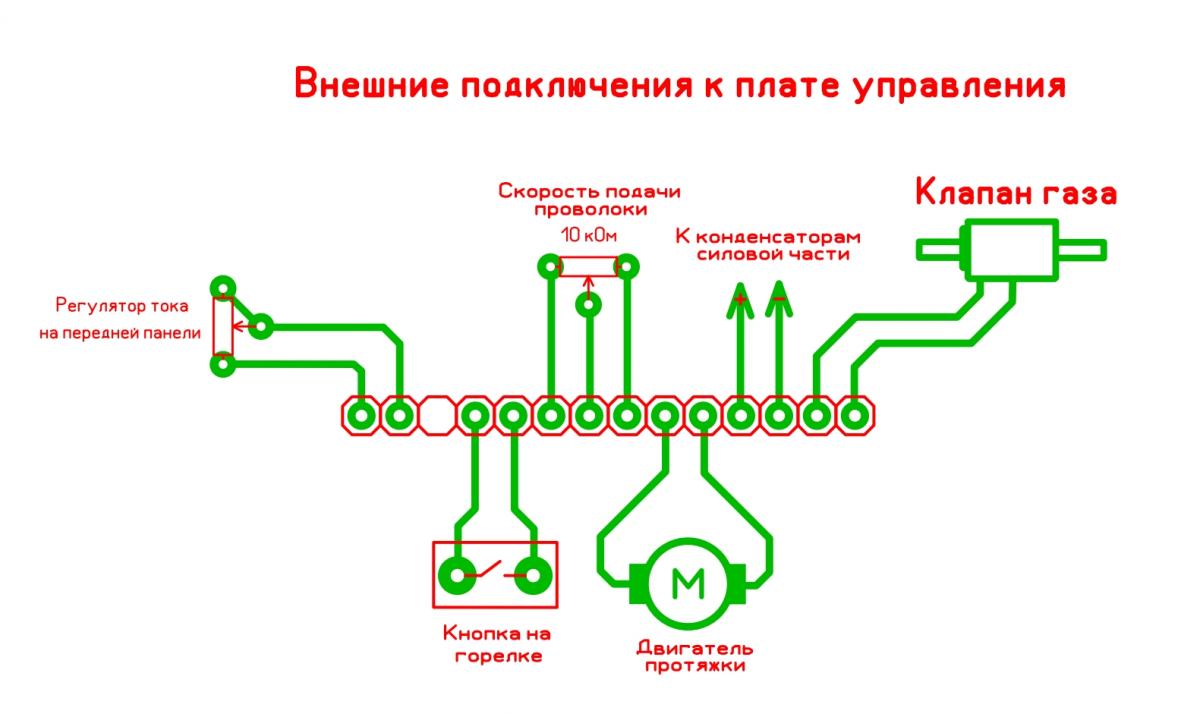

    Набросал схемку какие провода куда идут из штекера который вставлен в плату - может кому то попадётся такой агрегат с оборванными "хвостами". Мне "везёт" на уже ковыряные сварочники и не только сварочники. Нажмите на изображение для увеличения
