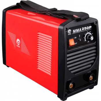

    Эдон -250Р
    Эдон -250Р
    Я так понимаю это мосфетник?
  7. #5
    Вроде да. Аппараты хорошие, только в случае вылета силовых транзисторов и отсутствия на замену вылетевших именно таких же (что приведёт к замене полного комплекта (а их там обычно 12шт)), ремонт выйдет раза в 1,5-2 дороже чем IGBT-шника. Но не будем о плохом, не обязательно же он должен ломаться.
