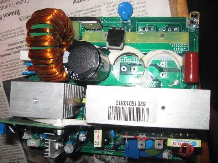

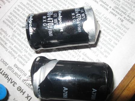

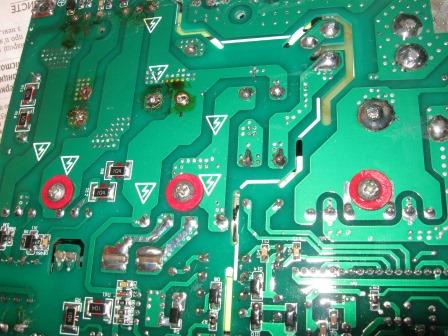

    Во время работы, пошла перенапруга, в аппарате бухнуло и засмердело.Инвертор без кнопки включения сети.Разобрал, закручивали болты, явно не китаедзы, 2часа упорной работы, Нажмите на изображение для увеличения
ID:	7885еле разобрал ящик.Разорвало два кондераC31-32, 450в\400мфд. Агрегат не включается.Проверил транисторы выходные 40N60 NPFD, левая и средняя ноги - 400 О
    М, диоды 25U20 -в одну сторону 360 Ом звонятся, это нормально я вэтом не очень силен.Подскажите, что еще за собой могло потянуть перенапряженеие в сети 220в.Может схемка есть на это чудо? Методу проверки аппарата при ремонте
    Последний раз редактировалось goric; 17.06.2018 в 09:56.
    После "Бума" там может быть что угодно. Если не специалист, то напрасно Вы его разобрали - может ремонт обойтись дороже, чем у мастера. Выпаиваем силовую ( транзисторы) - проверяем на пробой, открытие - закрытие. Один конденсатор целый - оставляем его. Проверяем мощный термистор или резистор параллельно контактам реле.Проверяем по сети нет ли короткого и по цепи +320 вольт. если по сети короткое - проверяем диодный мост. По цепи +320 короткое - проверяем транзистор дежурки. Если нет короткого по +320 вольт - то в цепь сети ставим лампу ( 100-200 ватт ) и включаем - должна запуститься дежурка и счёлкнуть реле. Если всё не так ищем поломку. Если всё так, то смотрим осциллографом сигналы на затворах транзисторов ( нагрузив их выходы ( все)) сопротивлением 200 Ом . Если сигналы "кривые" смотрим что сгорело в драйверах. Если нет сигналов - измеряем напряжения которые идут с дежурки и смотрим схему управления. Если сигналы нормальные - запаиваем транзисторы - и получаем на выходе напряжение холостого хода. Исключаем лампу из цепи 220 вольт, запаиваем 2 электролита - включаем аппарат - нагружаем аппарат на балласт Ом 5 и смотрим работает ли система ограничения тока - то есть напряжение должно упасть, а ток будет ампер 10-15 увеличиваем ток регулятором - напряжение на выходе увеличивается. Уменьшаем сопротивление балласта контролируя ток - таким образом выходим на полную мощность аппарата - напряжение на выходе вольт 25 и ток ампер 180-200 - при дальнейшем уменьшении сопротивления балласта ток не буде увеличиваться, а напряжение будет уменьшаться. Если после ремонта сразу попробывать "варить" и вдруг система ограничения тока не будет работать - будет очередной БАБАХ. Реально это всё делается гораздо быстрее чем я это всё писал.

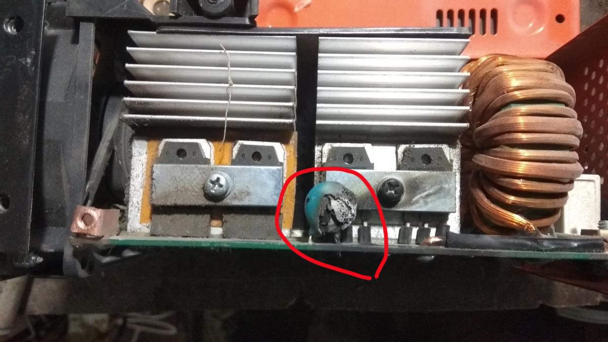

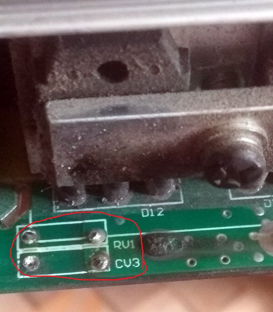

    Можливо хто підкаже що за деталі? Схеми не маю. Деталі вигоріли, маркіровки не знаю. На платі позначані як RV1 та CV3. Нажмите на изображение для увеличения

    Можливо хто підкаже який стоїть варистор RV 1? Або можливо в когось є схема даного інвертора.
    Плата PMB-81 2016 року.
