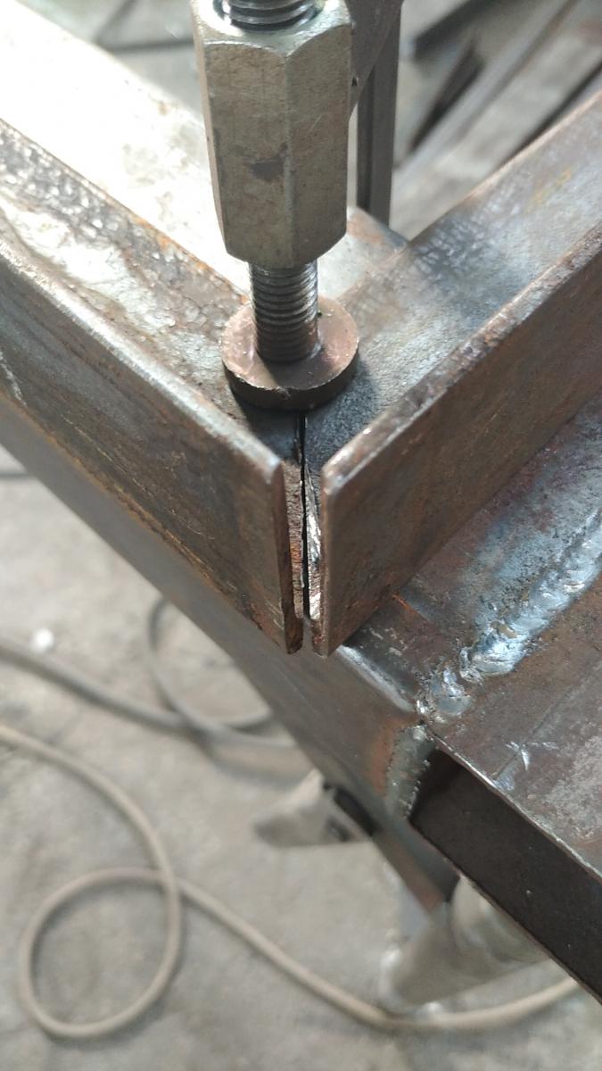

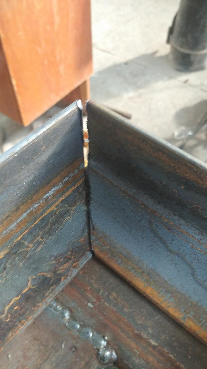

    О чем это видео так и не понял , сварки не увидел и сразу вопрос начинающего : какую толщину выбрать для такого соединения при толщине металла 4 мм ?)) И почему проволока 0.8 мм , если универсальная рабочая 1мм , особенно при возможности поставить напругу менее 12В мне не понятно
ID:	11100   Нажмите на изображение для увеличения
    ПРИ ВСЁМ УВАЖЕНИИ, эта функция не для профи, но для начинающих. Кои работают, в основном 0,8 и спрашивают какие напряжение и скорость должны быть для того, чтобы было хорошо? Именно для сего сделали в паспорте таблицу и "зашили" прогу типа синергетику. По прошествии времени, сварной будет слышать на слух "правильную" настройку и понимать количество напруги для разных толщин металла и проволок.
  8. #76
    Вы сделали большую и совершенно бесполезную работу ибо привязываться к толщине металла нельзя вообще и мой живой пример на фото выше более чем показателен .
    Синергетика работает совершенно иначе : выбираем проволоку , а потом меняя напряжение меняется ещё и подача с привязкой к его значению . Вот это правильный алгоритм . Одно дело жечь проволоку на сплошном листе 1-2 мм и совсем другое дело сварить этот-же металл встык да ещё и с возможным зазором из-за неровного реза и т.д
    Ваша таблица совершенно не применима с привязкой к толщине металла . С таким же успехом можно распечатать и наклеить на аппарат или вложить в паспорт таблицу для начинающих
    Последний раз редактировалось Qwazar; 13.10.2020 в 15:41.
