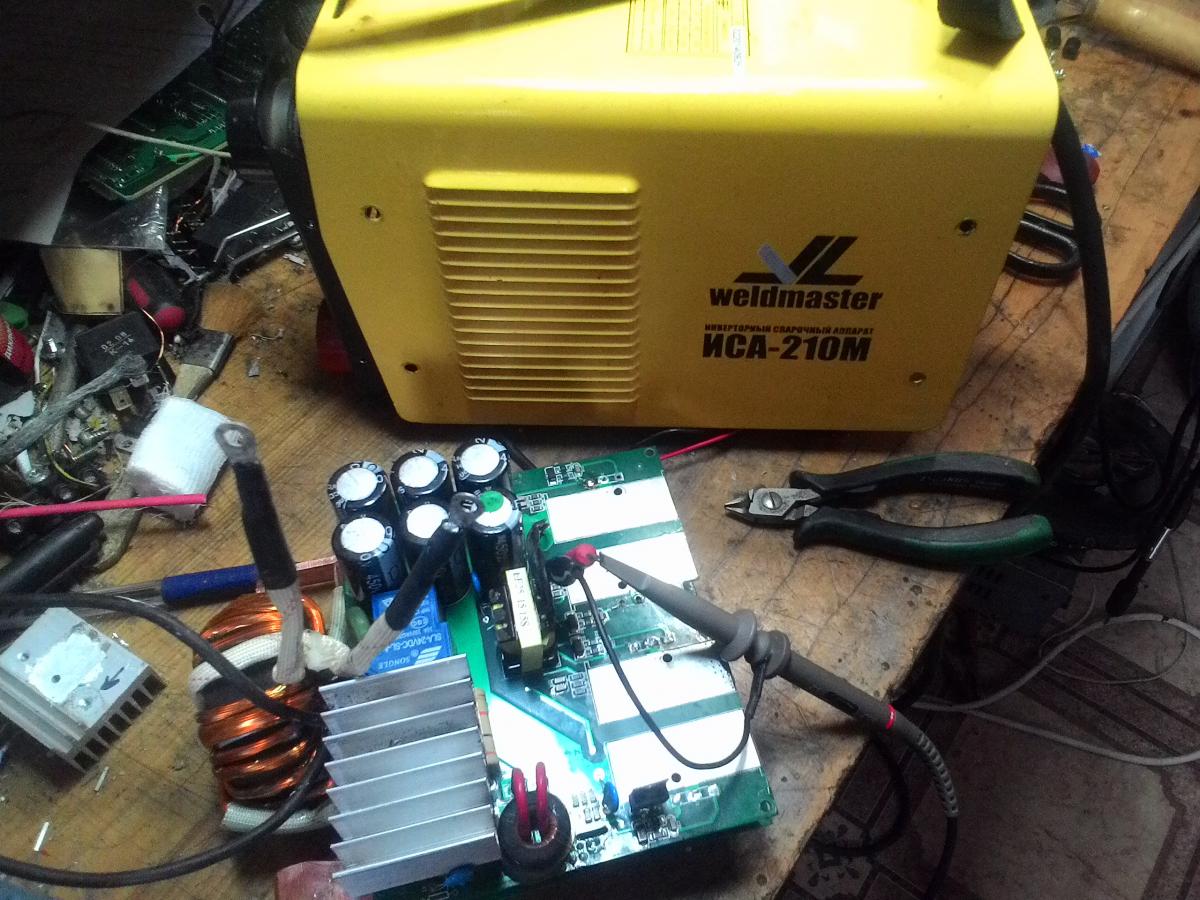

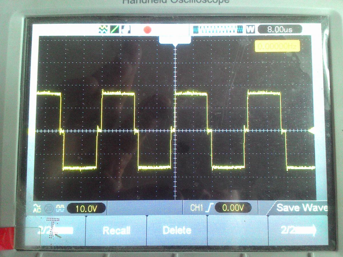

    Добрый день,вот фото,блок питания запустил,и вот осцилограмма на входе трансформатора перед затворами, должна она такая быть?Нажмите на изображение для увеличения

    Может на выходе транса, перед затворами? И привыкните оглашать, где нулевая линия и напряжение на клетку. А так осциллограмма красивая, больше о ней сказать нечего по таким "картинкам". Ну то есть понятно, что нулевая линия смещена вниз, если Вами - то зачем? А вдруг оно с перекосом работает. И растянуть бы её по вертикали, в импульсе вроде вольт 25 - не разобрать толком. Если по даташитам на транзисторы - они такое позволяют, то всё гуд.

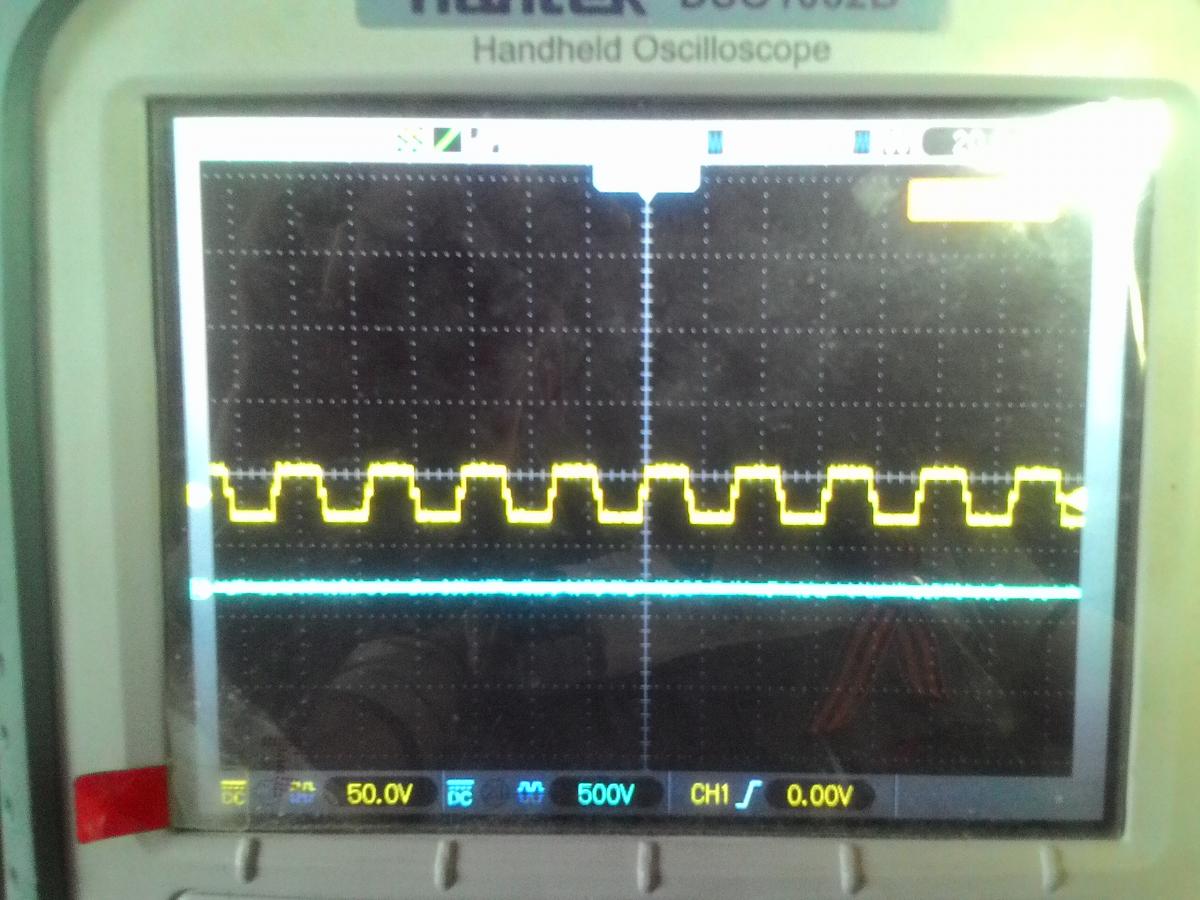

    Спасибо,очень похожа схема!!! По поводу картинки, осцилограмма именно на входе транса,при этом был сгоревший один транзистор,купил 4 новых, поменял, включил,холостой ход нормально,при касании электродом изделия жахнули два транзистора и блок питания,блок восстановил а транзисторы страшно втыкать.Нажмите на изображение для увеличения

    Картинка по прежнему красивая... Только как Вас понять? Что значит вход транса перед затворами? Есть первичная обмотка, есть вторичная, драйвера силовых транзисторов. Если это на вторичке ТГР - то нормуль, но есть же ещё драйвера. Смотреть то надо на затворах силовиков. Причём на каждом.
