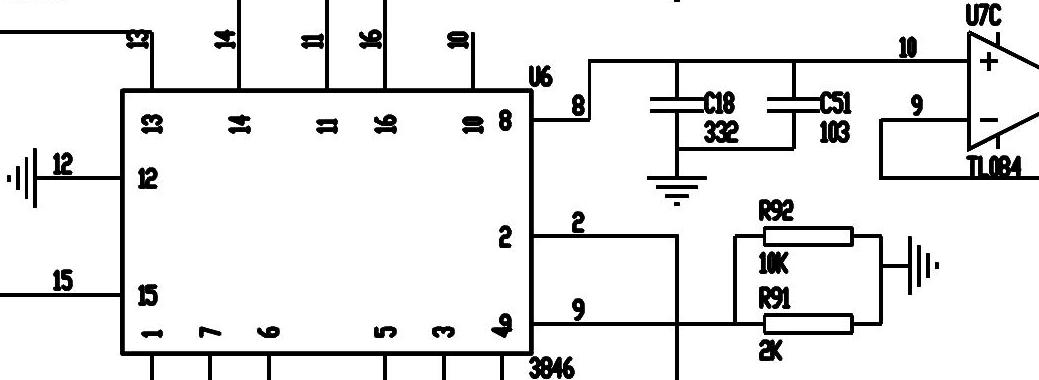

    Знает ли кто то номиналы задающих емкостей 3846? С18 и С51. С18 у меня разлетелся в пыль, а С51 намерял 0,01МкФ

    2,063
    Вот номиналы

    нашел на другой схеме 472 номинал, его и поставил. Но дело не в этом. Вобщем принесли и мне такого зверя. В ММА все ок, а в MIG не регулируется напряжение, вернее что то там слегонца регулируется, но напряжение стремится к максимальному.
    И если в ММА на приличной нагрузке вижу 160А, то в режиме MIG ложит стрелку 200А амперметра. Все перепахано. Ключи, мост токового транса, вся плата управления перепахана, видно меняли оперов.
    ЗЫ: Таки R15 100кОм дохлый был

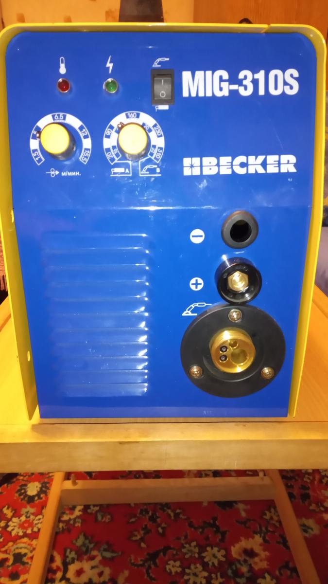

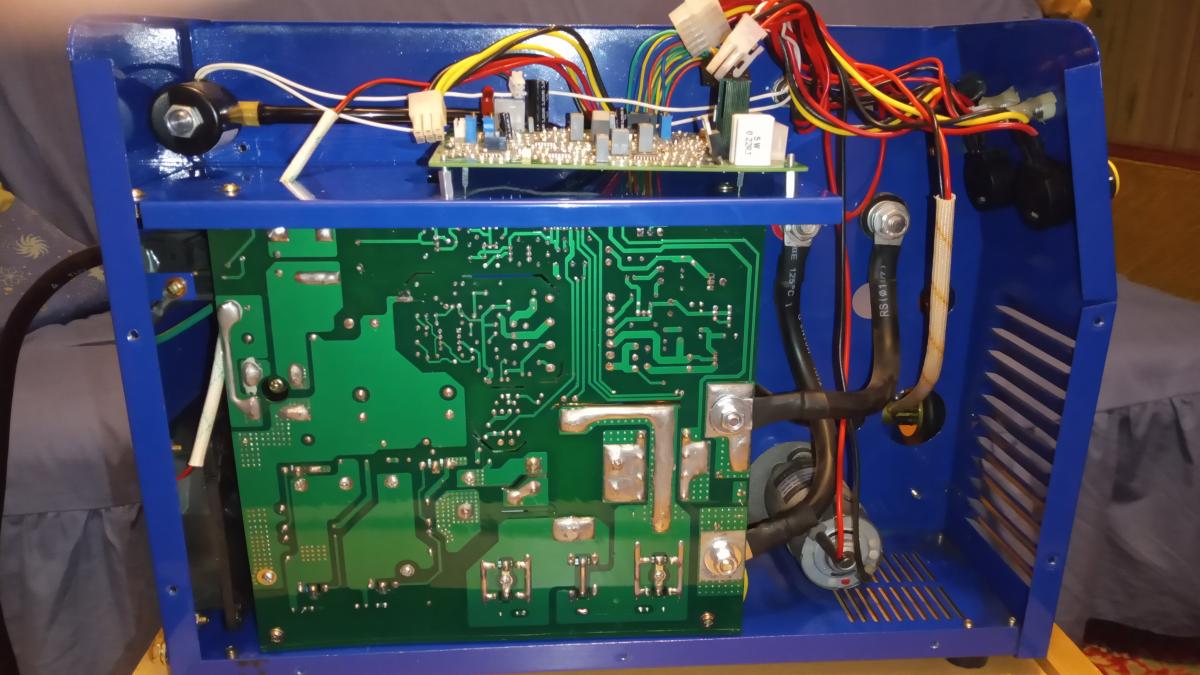

    Перечитал ветку. Так как у меня BEKER MIG 310S, по сути тоже самое что и EDON 308.
    Вот фото для понимание модели:

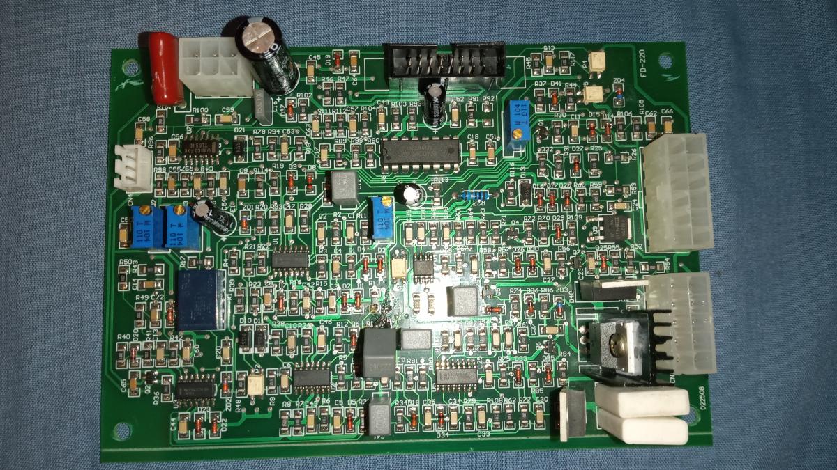

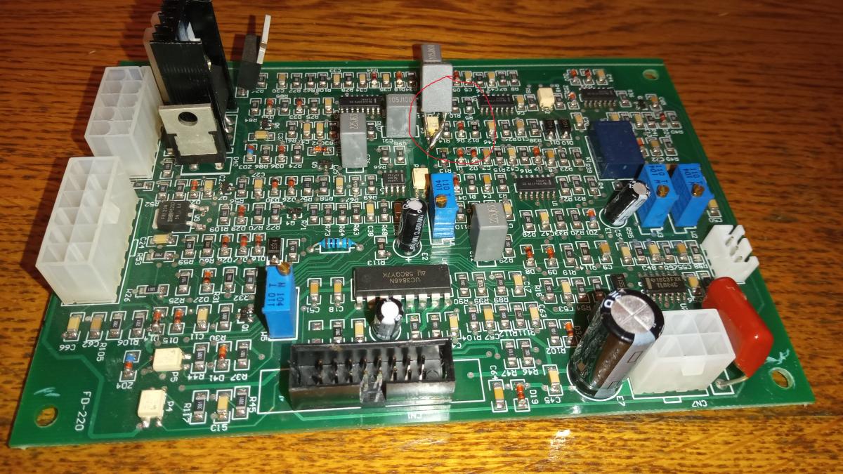

    И вот на последнем фото обратите внимание на кондер обведенный красным кружком. Это было так с завода, аппарат я выскрыл вчера впервые, даже пломбочка наклеена была там нетронута (полоска как на системных блоках).
    Неприятно, но дорожка хоть и подорвана но звонится. Дело в другом что на платах других производителей этого кондера там навесом неприпаяно.
    А проблема у меня такая, что в режиме ММА аппарат отлично варит сила тока регулируется все нормально, но в режиме MIG скорость подачи проволоки регулируется но сила тока нет, проще говоря аппарат еле плавит проволоку, если конечно добавить наряжения то хоть как то что то плавит. А так проволока лапшой варится.
    1. Смущает меня кондер приваренный навесом и явно не на заводе, может какой то ремонт предпродажный чтоли.
    2. Из прочитанного на форуме склоняюсь к ШИМ uc3846N.
    Из самых главных минусов, у меня нет Осицилографа.

    1. Смущает меня кондер приваренный навесом и явно не на заводе, может какой то ремонт предпродажный чтоли. Были аппараты с заводским браком и то что припаян конденсатор то судя по всему попытка его отремонтировать что бы он хоть как то работал. Неисправность там в другом и конденсатор там не нужен.
    2. Из прочитанного на форуме склоняюсь к ШИМ uc3846N. Даже логически - ШИМ это исполнительное устройство скажем так и она будет давать на выходе сигнал такой, какой ей по выводам управления задаст схема управления, ведь у вас он в режиме ММА варит нормально.
    Из самых главных минусов, у меня нет Осицилографа. К осциллографу нужны ещё и знания в области ремонта такой техники плюс ещё много чего что бы его автономно подключить и не получить БАХ выходных транзисторов.
    Как то так получается.
