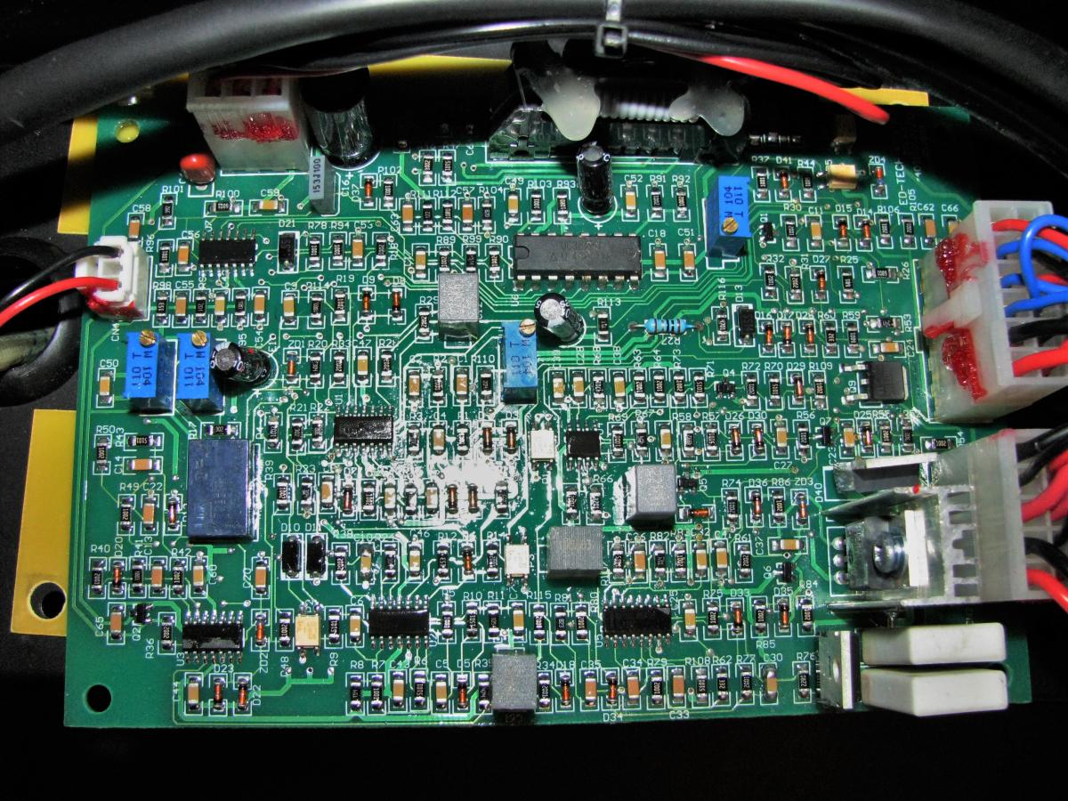

    Помогите с EDON-308 !!!
    Полуавтомат перестал слушаться!
    В режиме сварки электродом аппарат работает как положено, ток регулируется от минимального до максимального.
    После переключения выключателя в режим MIG регулировка напряжения от минимума до максимума отсутствует, т.е. напряжение постоянно высокое.
    регулировка подачи проволоки нормальная. Напряжение питания платы управления в норме.
    Во вложении схема в PDF фото платы управления

    Начните с простого, на плате есть миниатюрное реле, при переключении режимов оно щёлкает? Проверить сопротивление контактов в обоих положениях.
    Согласно схемы проверить диод D7 и резистор R15, ну и целостность соединения +выхода и R15. Схема не полная, некоторые элементы отсутствуют, под сомнением, что в ней нет ошибок.

    Спасибо большое что откликнулись и за совет!
    Проверил Вами указанные цепи и элементы и всё в норме, потом пропаял все соединения и контакты и подозрительные элементы - появилась регулировка тока,
    НО, при сварке проволокой, до поломки, слышался монолитное и стабильное трещание дуги, а сейчас этот эффект проявляется частично и перебоями с
    соответствующим низким качеством сварки.
    Схема конечно худая, с интернета, без наименования РЭ, но другой нет. Как Вы думаете, какой сегмент схемы может отвечать за регулировку и стабильность частоты?
    При осмотре переключателя MIG и MMA в режиме MIG рэле К1 обесточено и вся схемная прорисовка,по моему, с положением рэле на схеме в режиме MIG.
    Скорость подачи не "плавает", наконечник нормальный, убедитесь для начала, что с подачей нет проблем.
    Если начало как-то работать после пропайки - значит надо рыть в этом направлении, может где всё-таки холодная пайка. Ну и у SMD элементов есть такой подвох - не любят они вибрации и ударов, могут треснуть и внешне никак не определить. Даже при прозвонке того же резистора, становишся щупами, придавливаеш, чтобы продавить лак, и элемент нормально звонится, а при попытке отпаять - разваливается на две части.
    Попробуйте попросить второго человека поварить, а сами посмотрите, нет ли изменений при лёгком придавливании платы чем-то диэлектрическим, только не переусердствуйте!

    Помогла замена транзистора Q7 по схеме,и работает как новый. Спасибо всем.
