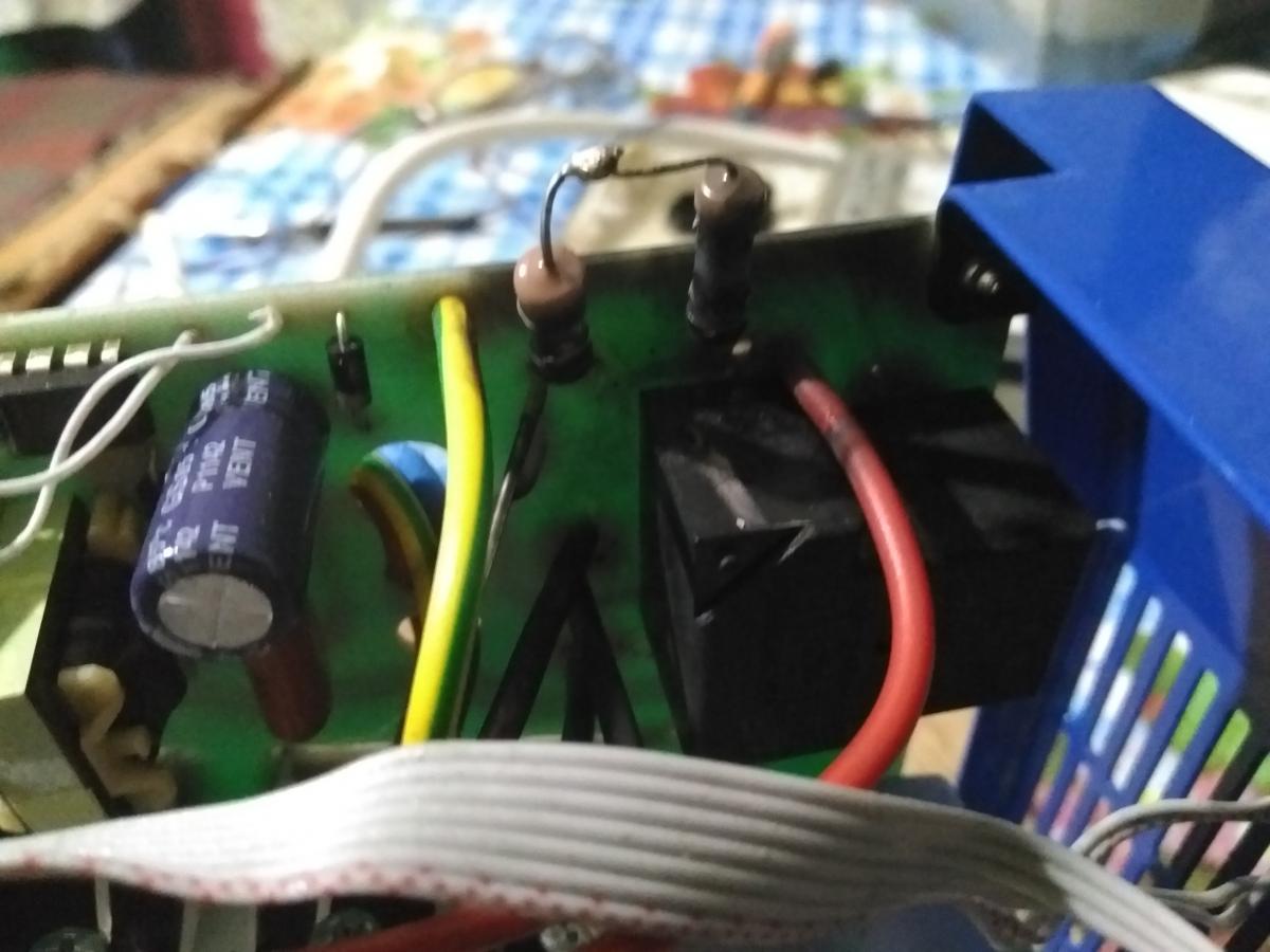

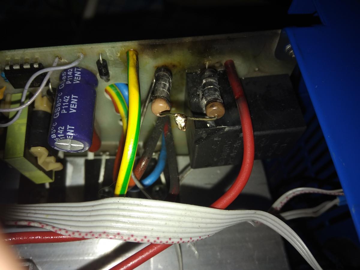

    Добрый вечер.
    Вкратце о проблеме. Купил 160 серию, поработал, пошёл дымок, ремонт по гарантии, год мелкой работы и тут снова дымок с аппарата.
    После вскрытия видно, что сгорели два сопротивления над реле, (чёрная коробочка со стороны регулятора)
    Огромная просьба к владельцам 160 серии, можно информацию/фото какие там сопротивления.
    Аппарат 2017 года, оранжевый корпус, свои фото выложу позже.
    (извините, что дублирую в 2-х темах, надо побыстрее отремонтировать)

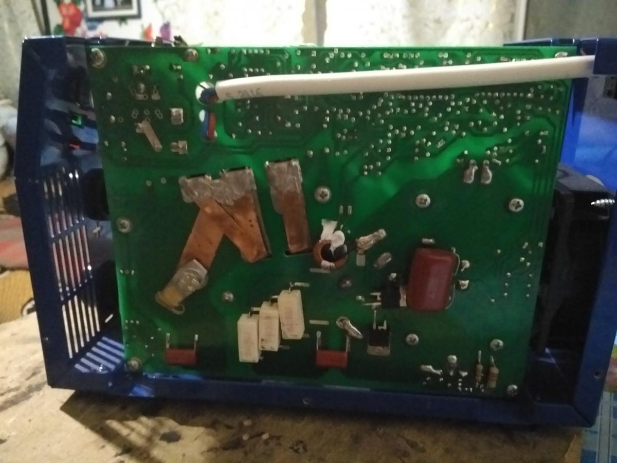

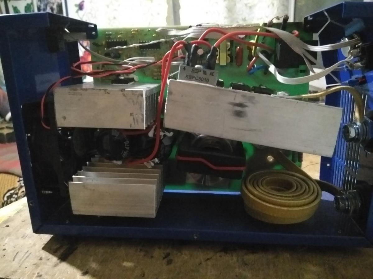

  9. #7
    27.03.2017
    Поблагодарили 21 раз(а) в 8 сообщениях
ID:	9039 задняя сторона
ID:	9041 вид сверху

    Если это зарядные резисторы, которые шунтируют контакты реле - то заменой не обойтись, скорее всего силовой части "кирдык". Общий номинал порядка 47-100 Ом, может и меньше и больше - не принципиально, работают несколько секунд на заряд электролитических конденсаторов, а дальше шунтируются реле.
    Возможно, схемы нет, а они оба сгоревшие.
    Почему силовой части "кирдык"?, судя по пайке, они сгорели и первый раз, когда ремонтировали по гарантии.
    Непонятно почему установлено два последовательно? не было нужного номинала?
    Как-бы поточнее узнать номиналы, и если возможность поставить один?
  14. #10
    Кирдык, потому что резисторы эти не горят просто так. Но если Вам так хочется убедится в этом, поставьте цементные кирпичики 5 Вт 47 Ом 2 шт. последовательно. Когда они перегорят - то хоть плату портить не будут.
    Есть конечно вариант, что по какой-то причине не сработало реле...
    Для проверки, подключите вместо резисторов лампу 100 Вт - если будет гореть в полный накал, то - "кирдык"...
