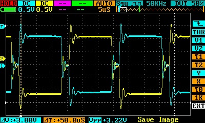

    С осциллограммой - гут. Ключи раскачки и без ТГР холодными не будут, так что небольшой нагрев - норма. Подключайте ТГР и смотрите осциллограммы на драйверах силовых транзисторов.
    А сила то кстати жива? Ну не верю я в просто так подгулявший 9z24n. Думаю подключите ТГР и получите нагрев транзистора на том же месте...
  2. #12

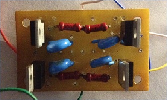

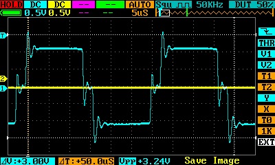

    Подключил опять трансформатор - на нагрев не повлияло никак.
    Попробовал сделал отдельную сборку для транзисторов и подключил проводами к основной плате (на рисунке).
    Только после этого транзисторы перестали греться (почему не понятно), работали около часа, но без силовых транзисторов.
    При этом замерил напряжение с выходов трансформатора где подключаются затворы силовых транзисторов (на разных плечах).

  7. #15
    Шото всё в кучу смешалось. Вы подключили назад ТГР и нагрев раскачки не увеличился, зачем делать отдельную платку?
    На отдельной плате они греются меньше из-за индуктивности проводов.
    Подключите всё на место и ещё раз проверьте осциллограммы на затворах силовиков. Если всё гут - вперёд менять силовые транзисторы.

    Транзисторы раскачки греются от наносекундных сквозных токов, от которых не избавиться в такой схеме управления, вынеся их на проводах, Вы добавили индуктивность как по цепям управления, так и по цепи питания. Индуктивность этих проводов сглаживает тычки тока, вот они и греются меньше. Для уменьшения нагрева можно параллельно затворным резисторам поставить диоды, типа 4148. Катодом в затвор 9z24n, анодом в затвор z24n.
    Так сквозные токи будут минимизированы. У нас часть сварочников работает с подобной раскачкой и я вдоволь наигрался, пытаясь сделать нагрев минимальным, но он всё-равно будет!
    Лучше бы Вы поставили всё на место и ещё раз посмотрели осциллограммы силовых транзисторов, как я Вам и писал.
    Вы обратились на форум с вопросом, но не описали причину, а следствие. По доброте душевной люди Вам дают советы, будьте внимательны и последовательны и не занимайтесь самодеятельностью с выносной платой.

    *При этом замерил напряжение с выходов трансформатора где подключаются затворы силовых транзисторов (на разных плечах).*
    Как понять это предложение? Замер на выходных обмотках ТГР или после драйверов??? Судя по картинке на обмотках, а интересует после драйверов.
