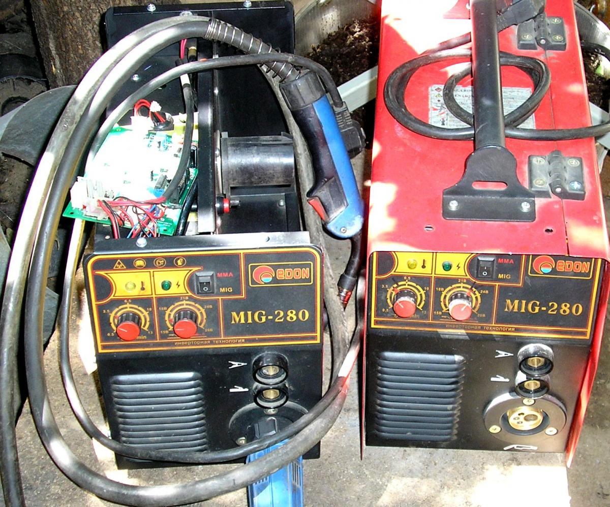

    Целиком и полностью согласен с Xort01 - это не цацки пецки. Вот пример - два аппарата - когда бахнули выходные транзисторы - (а всего то неработала в одном протяжка) хозяин решил ремонтировать на стороне. Говорит дорого получится - ну не знаком я с силовой электроникой, хотя сам ремонтирует телевизоры стиралки и другую технику. Почему два сломано - да потому что решил платы переставить с рабочего на не рабочий.Нажмите на изображение для увеличения
