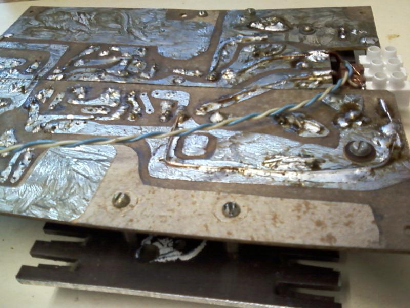

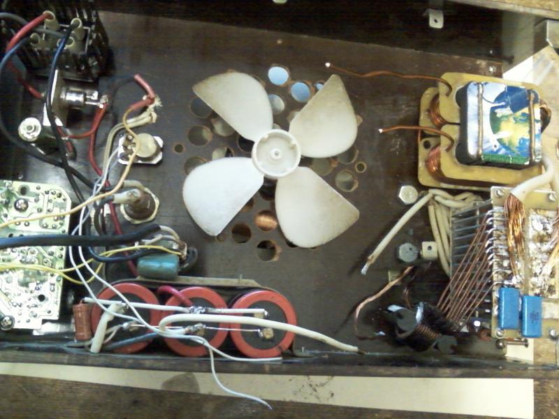

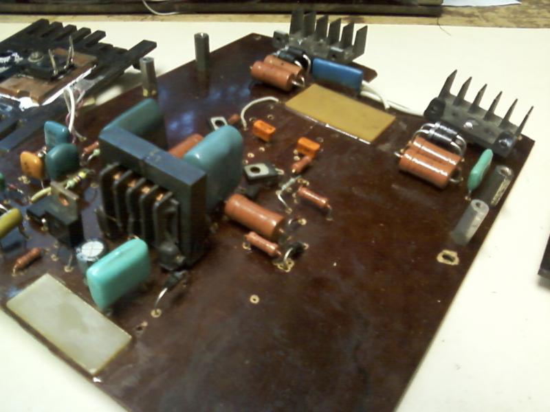

    Когда то увидев статью в журнале РАДИО сварочный аппарат из деталей старых телевизоров я сразу решил его собрать, схема простая,
    чертежи прилагались. Собрал но при включении кроме БАХ ничего не получалось. Делал несколько попыток по мере накопления деталей,
    горели тиристоры, диоды, чего я только не делал чтобы его запустить даже проверял каждый тиристор на рабочем телевизоре. Аппарат
    начинал работать на ХХ если между L1 и блоком тиристоров ставился резистор 50 Ом, но с ним аппарат не может дать тока в дугу.
    Полазив по интернету понял что такой аппарат редко у кого заработал и решил его переделать на инвертор сохранив компоновку в
    корпусе, сделав новую плату силовых ключей с драйверами и блоком управления по схеме косого моста. Блок питания 14 в взял готовый
    импульсный от маленького ЧБ телевизора установил его на место дросселя L1. Силовой трансформатор перемотал на тех же сердечниках
    хотя не уверен правильно ли подобрал число витков и зазор.Все заработало но пока большого тока в дугу получить не удалось 40А, как
    его поднять пока не знаю, боюсь спалить ключи . ток КЗ 120А . ведь увеличив ток в дуге пропорционально увеличится и ток КЗ или нет?
    У кого есть опыт прошу помочь . Нажмите на изображение для увеличения

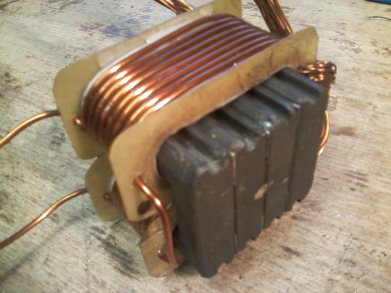

    Перемотал трансфорьатор
    Перемотал трансформатор. Долго не решался увеличить сварочный ток, из за боязни сжечь ключи, никак не мог разобраться как же зависит ток КЗ от положения задатчика тока. В моем аппарате он составил 120А при минимальном положении задатчика тока. Один товарищ посоветовал измерять ток не только в нагрузке но и по питанию.Оказалось при КЗ в нагрузке аппарат из сети почти ничего не потребляет. Стрелка Амперметра со шкалой 30А на нуле, а при нагрузке на шунт в 40 А потребление от сети 5А. Поворачиваю задатчик тока в среднее положение шунт быстро разогревается от сети 10А , при максимальном положении от сети 15А даже заметно садится напряжение, шунт(самодельный) мгновенно краснеет даже не успеваю замерить ток на выходе, хотя ток КЗ все те же 120А. Надо попробовать на электрод.

    Попробовал варить сначала двойкой, варит нормально, регулятор где то на 2/3, прибавил еще до 3/4 для двойки многовато, для тройки в самый раз. сжег целый электрод, отключил проверил на ощупь нагрев деталей, самым теплым оказался выпрямитель примерно 45С.но испытывал без задней стенки а это уменьшает поток воздуха на выпрямитель (кд 213б). Дуга зажигается легко, прибавил ток на всю, 4х мм листы даже режет. Перегорел сетевой предохранитель 15А, заменил на 20А, сжег электрод 3мм на максимальном токе, проверил температуру, все ОК. Значит с трансом я угадал. он чуть теплый, вентилятор от микроволновки дует отлично но без задней стенки выпрямитель и транс не в потоке. Понятно что двух электродов для испытания мало но тем что аппарат работает я доволен, 15А от сети это больше 3 кВт. Продолжу испытания напишу. Кому интересно спрашивайте отвечу.
