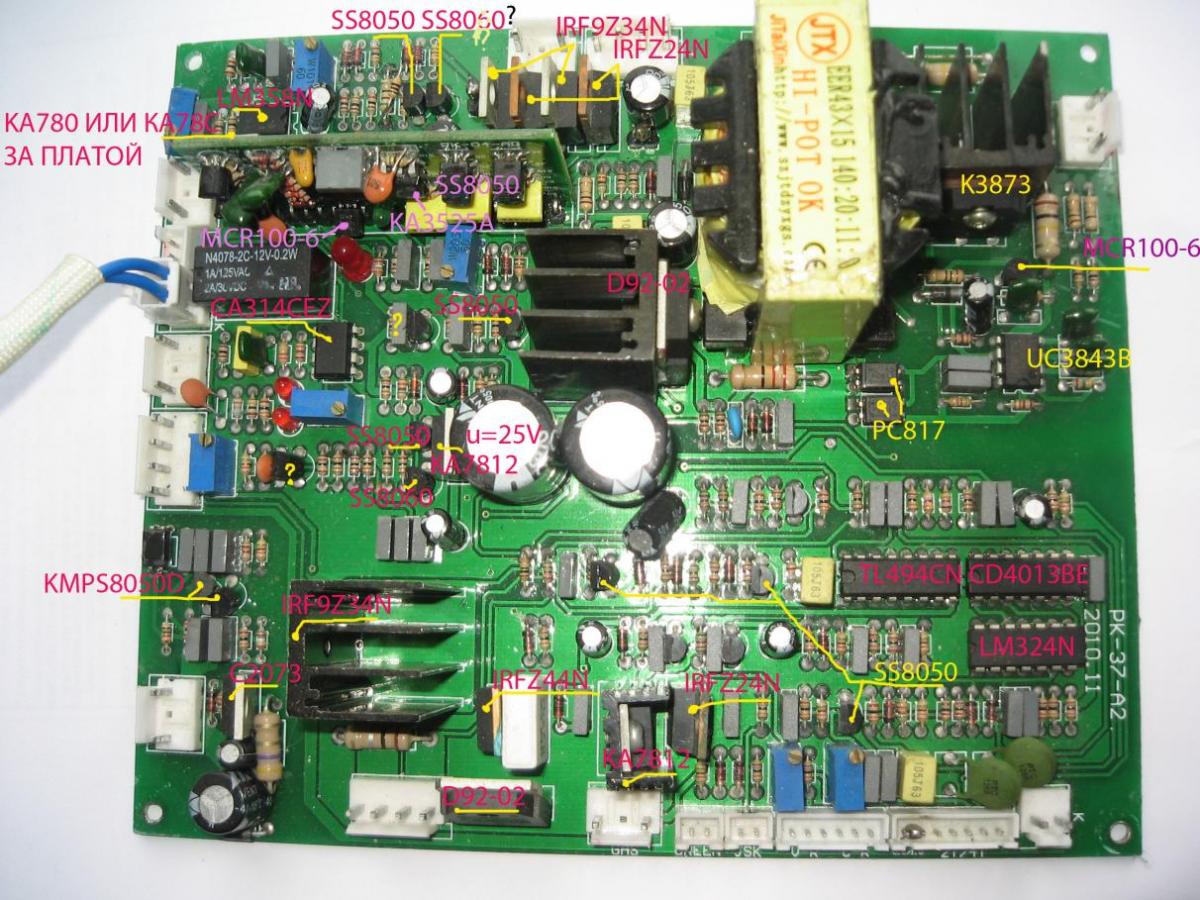

    MIG / MMA -250
    Проблема нет регулировки в режиме MIG , то есть нет ОС по напряжению , В режиме MMA ток регулирует , резистор на регулировку тока и напряжения один , был обнаружен пробитый диод 4148 выпрямитель токового транса замена ничего не дала , в режиме MIG на ХХ регулируется напряжение в диапазоне 3-4в под нагруской 30В и нет регулировки
    Может кто подскажет как сделана ОС в этой схеме

    Посмотри тут: http://valvol.ru/topic1561.html возможно что-то подобное.

    а какое напряжение должно быть при сварки полуавтоматом , приблизительно от скольки до скольки вольт ?
    Может быть от 15 до 30 вольт. В разных аппаратах по разному. Измерять под нагрузкой. На ХХ прибор показывает большое напряжение. Вольт 60 - а когда начинаешь варить аппарат входит в режим стабилизации напряжения и прибор покажет установленное напряжение.

    взял спираль нихромовую нагрузил ток был 20 а , напряжение 30в минимальное , регулируется до 34в это нормально ? а при сварке подкинул тестер на минималке показывает от 30 до 35 вольт , 7 а с сети потребление на максимум 40-45в с сети 12а
    Полуавтомат W-MASTER MIG-280S. Напряжение ХХ - 65 вольт. Нагружаем - ток 30 Ампер - напряжение регулируется от 13 до 28 вольт. Нагружаем - ток 250 Ампер - напряжение регулируется от 13 до 28 вольт. Реально измерено.

    где копать ? возле СА3140 просмотрел все , от шунта тоже , ХХ у меня 62вольт и на холостом ходу в такомже диапазоне регулирует напряжение от 3 до 4 вольт

    А реле нормально работает? - оно переключает режимы сварочника.

    да нормально работает , подавал отдельно питание прозванивал
