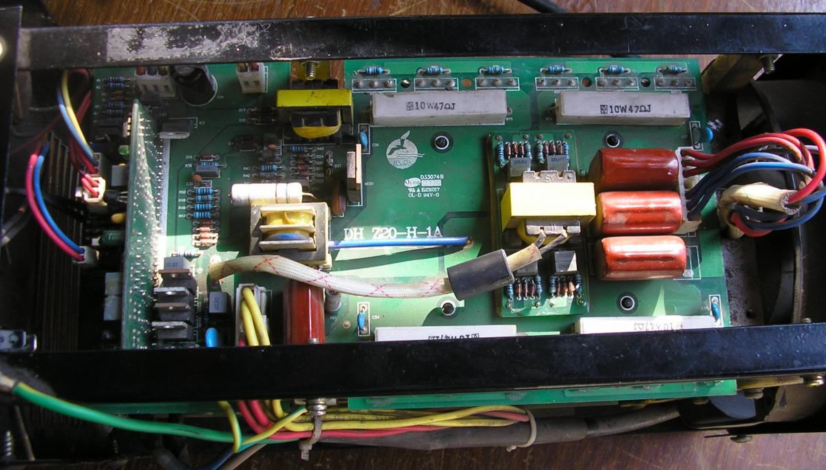

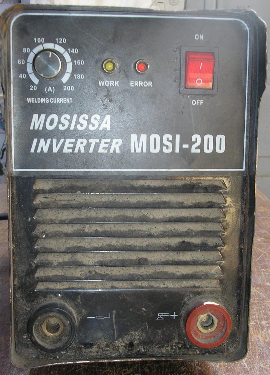

Ничего особенного. Пробой между дорожками затвора и +320 вольт в дежурке - выгорело всё что могло выгореть. Пришлось выпаивать трансформатор дежурки - оказался целым - замерил индуктивность обмоток может кому пригодится 1. Сетевая – 5,6 миллиГенри 2. Обратной связи – 26 микроГенри 3.Вторичная – 156 микроГенриНажмите на изображение для увеличения
