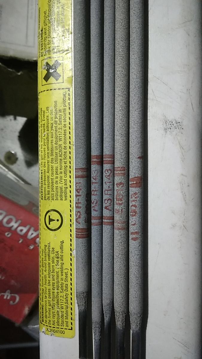

    А теперь внимание , вопрос :
    Какие из этих электродов настоящие а какие подделка ?)))
    Так судя по печати-где хуже, там и подделка
    Угусь . Но дело не только в качестве печати . Тут не показывал . На верхних ASR 143 , в если провернуть то там ещё и четко 6013
    На липе размытое 6013 без указания марки .
    Фото не передало , но и внешне они разные
    Верхние три плотные монолитные поверхности
    Нижние более рыхлые
    На настоящих , на пачке должно быть четко написано : Rutil Kaynak
    Вот взял в руки десяток AS R-143 2 мм, (сам еще их не пробовал, давал сварщик из зеленой пачки).
    Обмазка темно-серая, с едва заметными блестками, мелкозернистая и гладкая как шкурка микронка, надписи четкие хотя по длине электрода слегка смещаются.
    Значит 3 дальних, что ближе к пачке.
