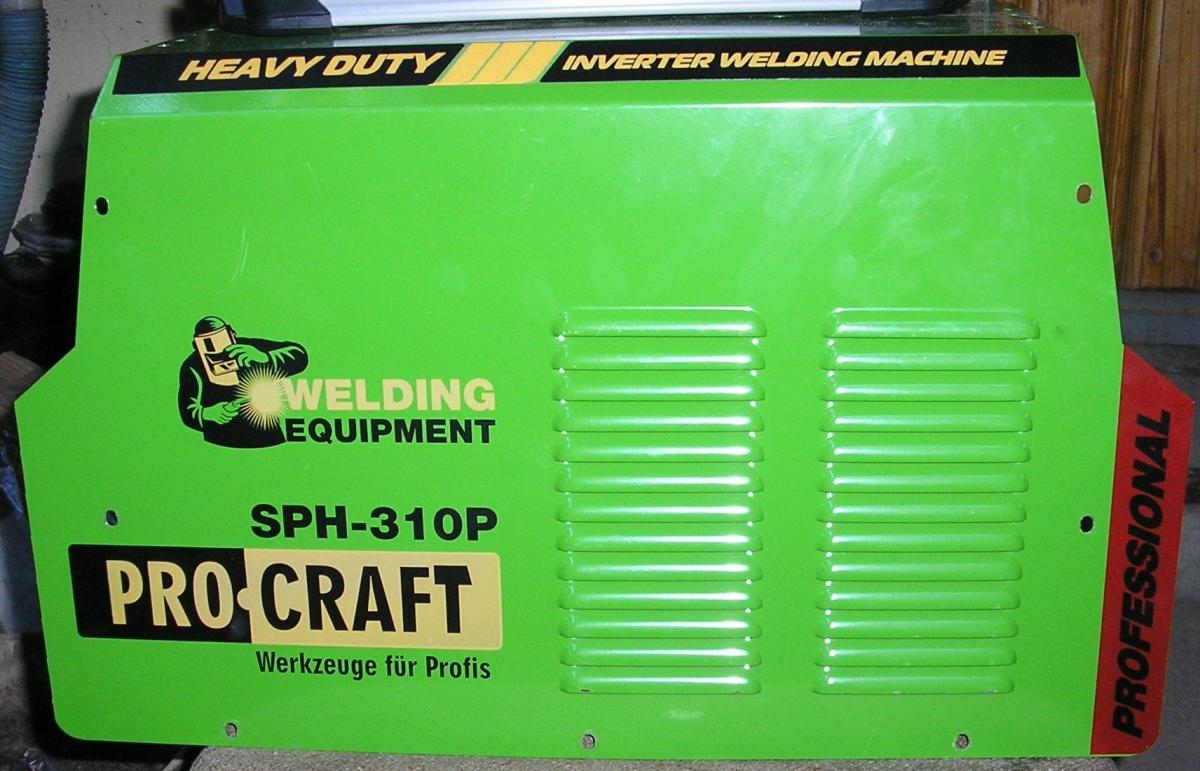

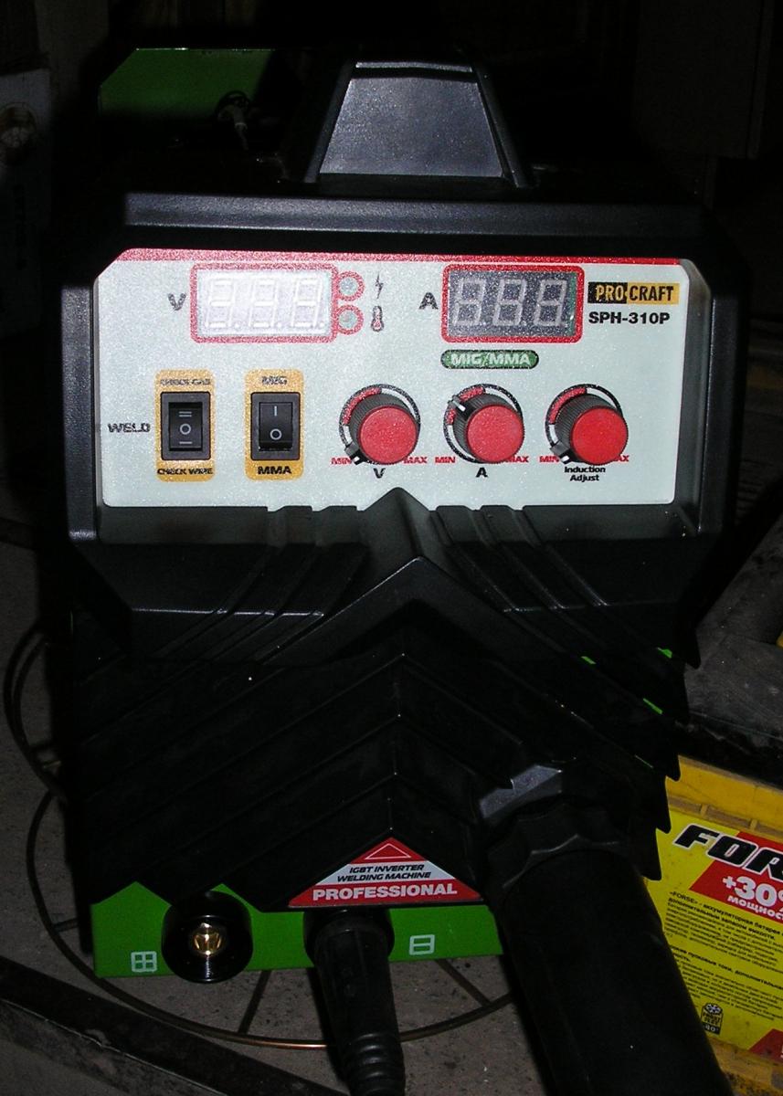

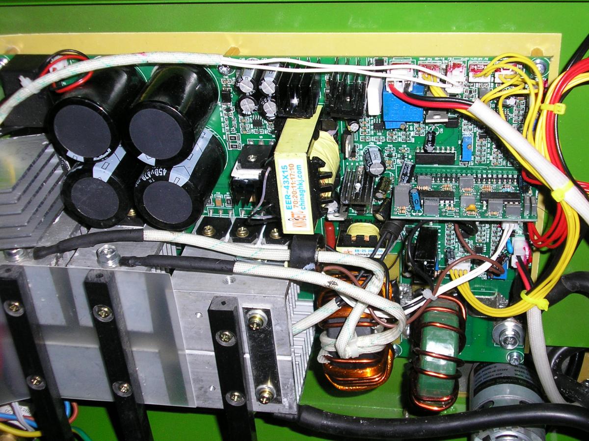

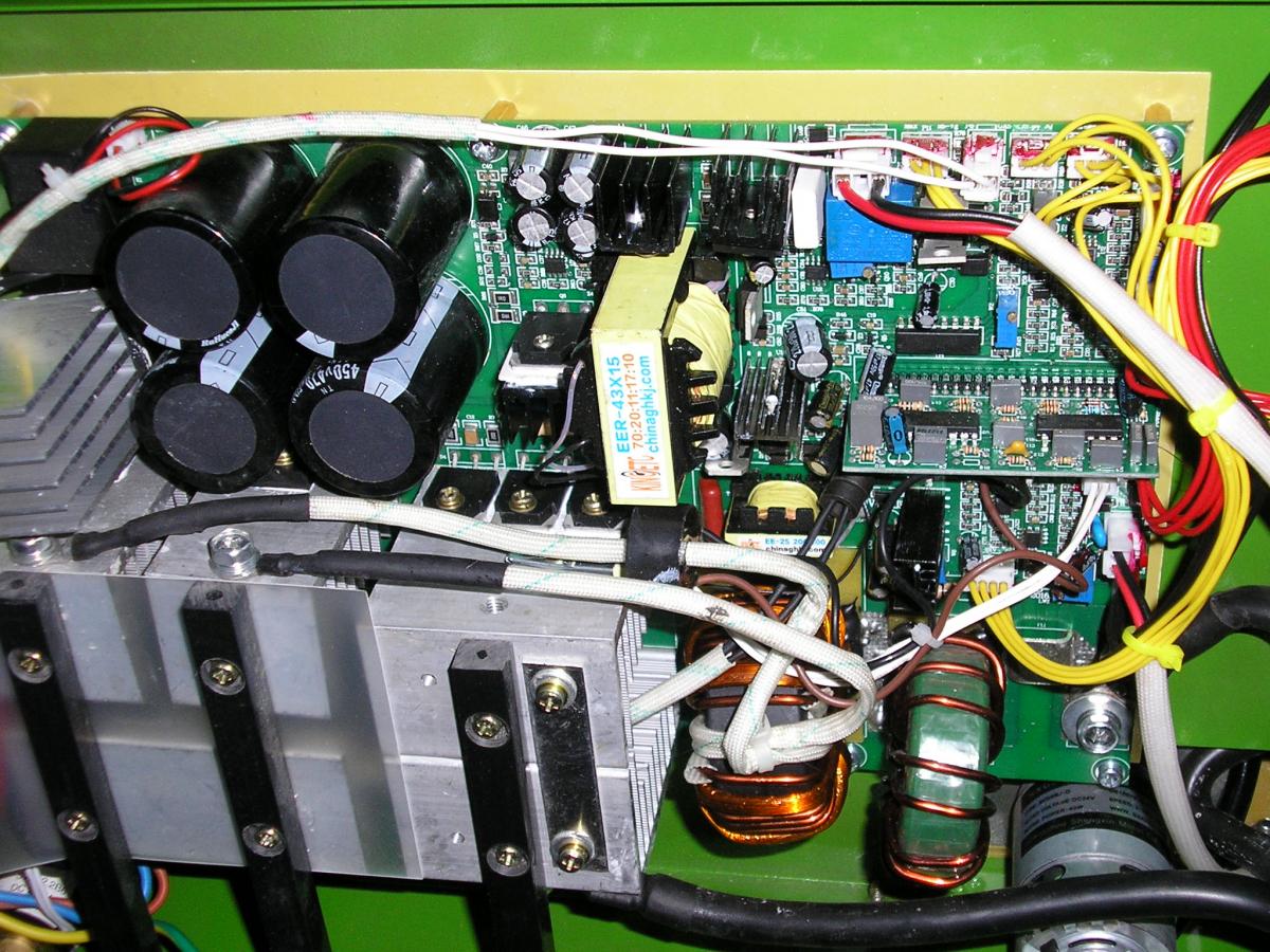

    Стоит связываться с такими бюджетными аппаратами как про procraft sph-310p или stromo swm 330?
    Конкретно об аппарате procraft sph-310p - ремонтировал.
Название: Боковая стенка.jpg
    Вот такой аппарат - весь в пластике побъётся и всё. Выходной дроссель мог быть и получше. Индикаторы - установленное напряжение и ток не показывают пока не начнёте варить. В ремонте неудобный. Аппарат который ремонтировал сломался на второй день после покупки. Потом через год снова ремонтировал. Я бы такой не купил для себя - мне этот пластик и мигающие индикаторы не нужны.
    stromo swm 330 - не было в ремонте - думаю такой же внутри.
    Моё мнение может отличаться от мнения других форумчан.

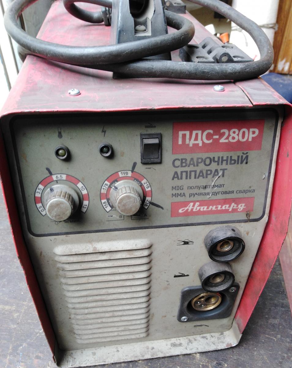

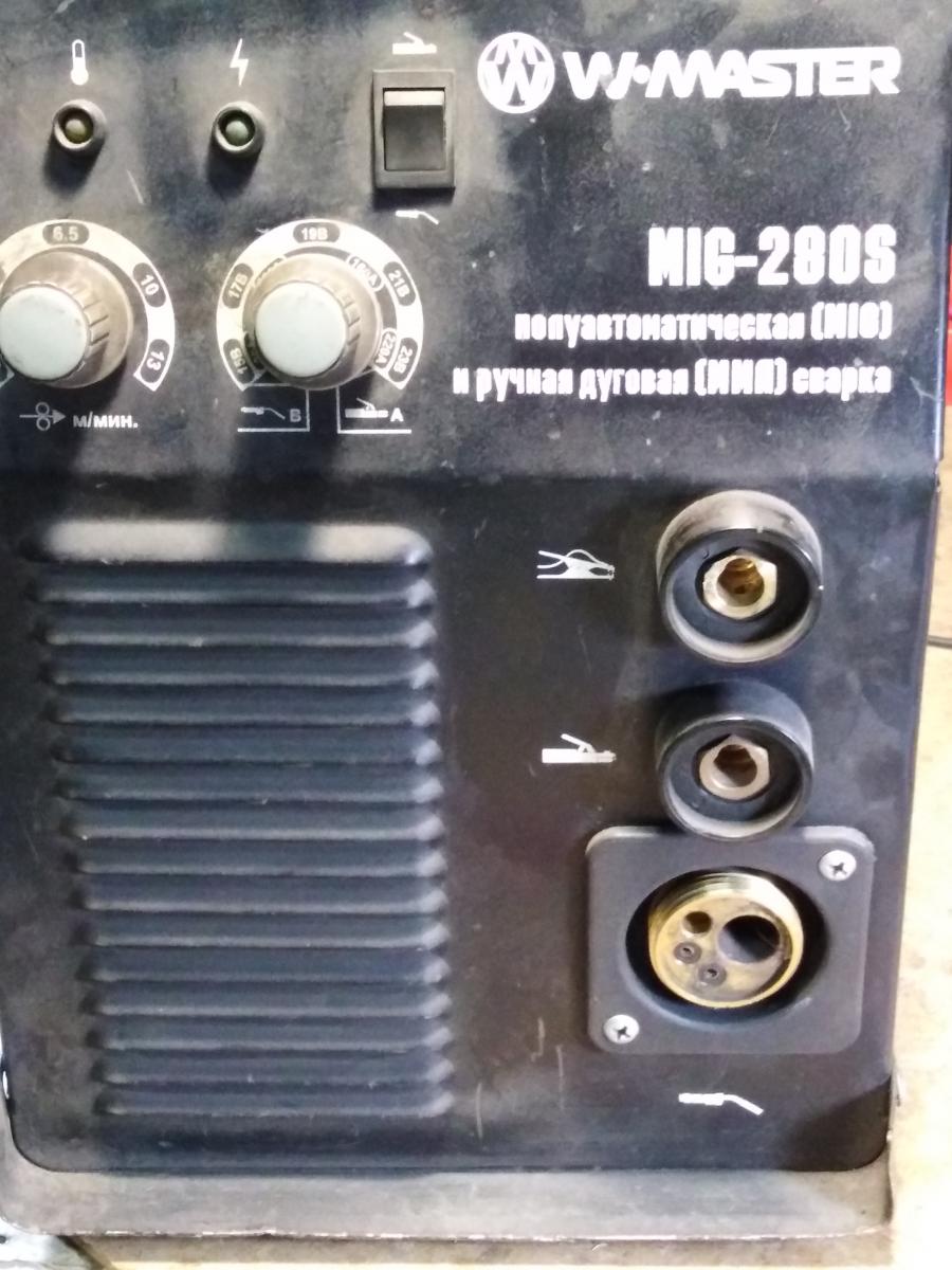

  2. #52
    Вот эти аппараты
Название: Передняя панель.jpg

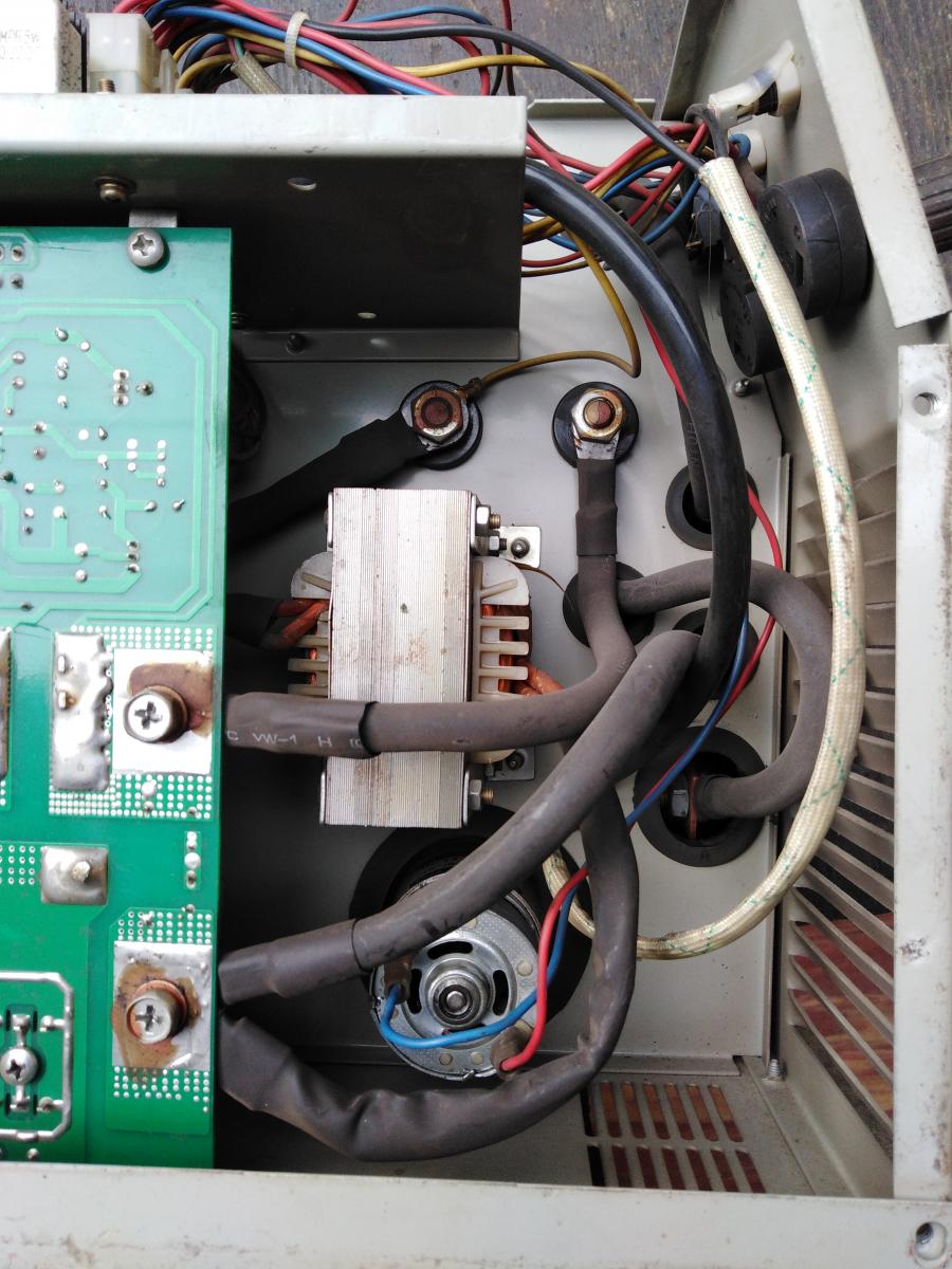

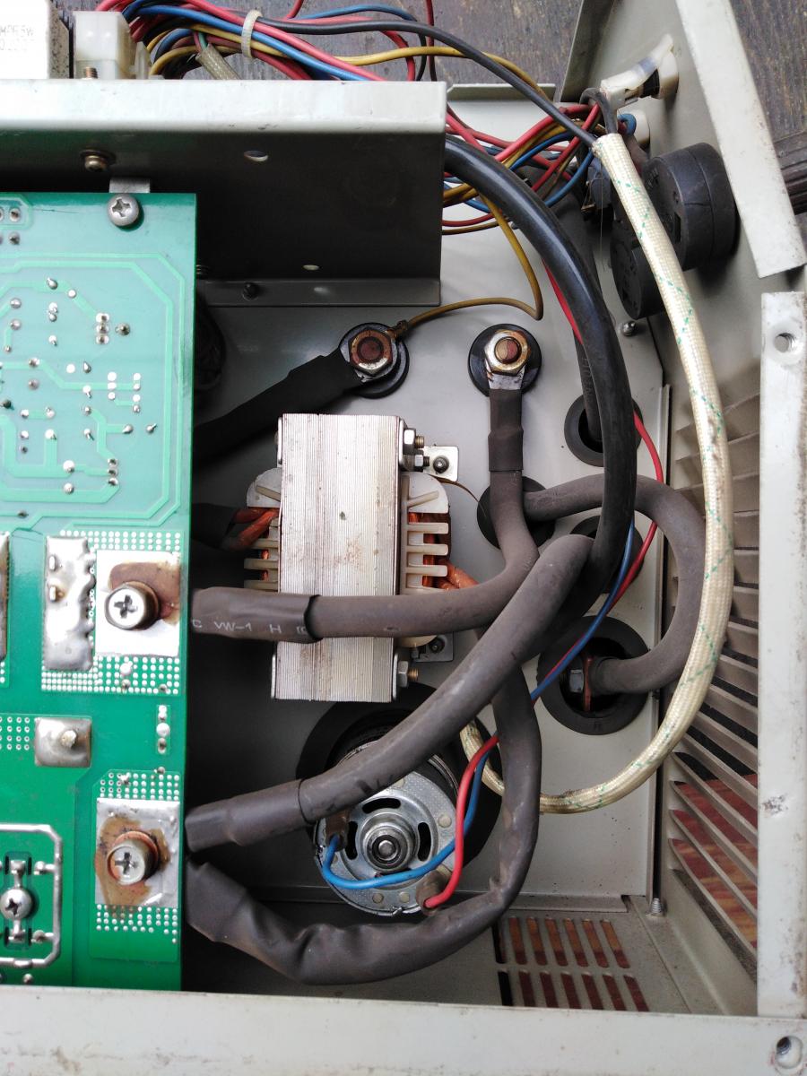

    Вот выходной дроссель этих аппаратов
    Есть ещё Искра, Edison, EDON - все они абсолютно одинаковые внутри. В ремонте удобные - вертикальная плата сила, сетевое, дежурка. Сверху плата управления. Конкретно возят такие аппараты мне в ремонт с производства. Как правило выгорает сетевой включатель и двигатель протяжки бывает так забивается пылью от резки болгаркой металла возле сварочника что его клинит. Во всём остальном работает без проблем.

  5. #53
    Это даёт надежду, что показывают не фонарь, а реально измеренное. Но это конечно дело вкуса/привычки.
  6. #54
    Только вот в маске и при сварке как то на эти циферки смотреть не очень удобно
  7. #55
    Согласен.
