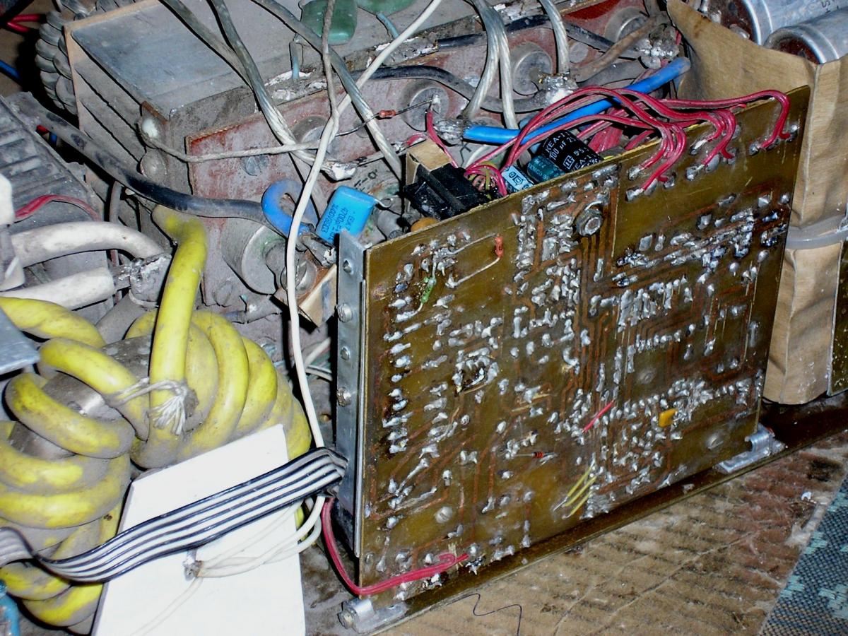

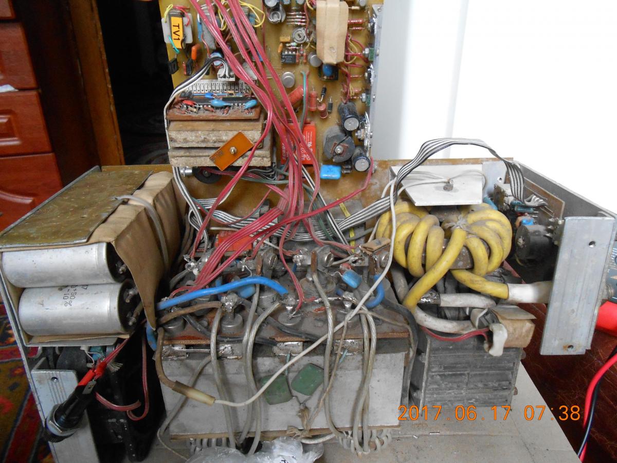

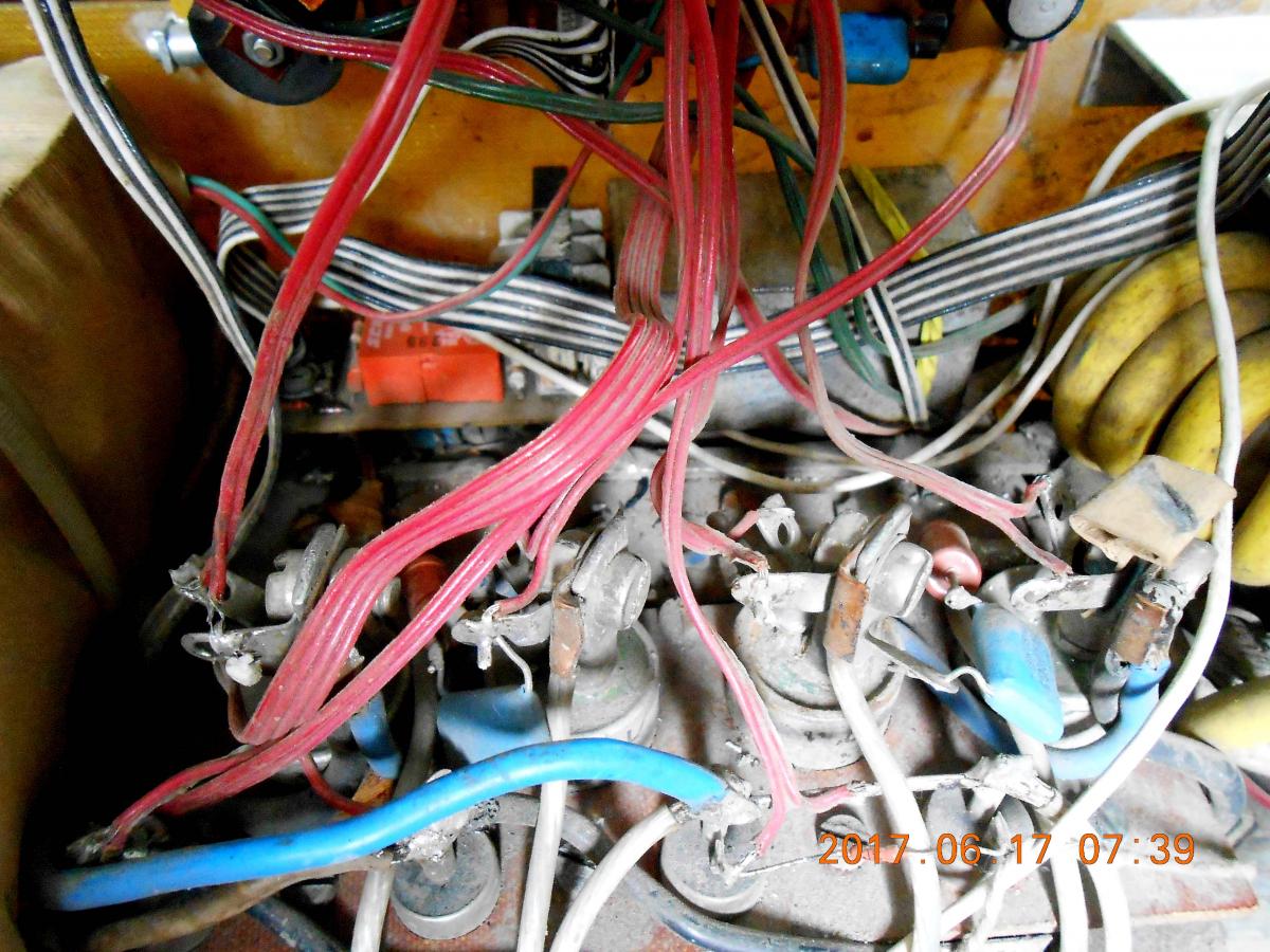

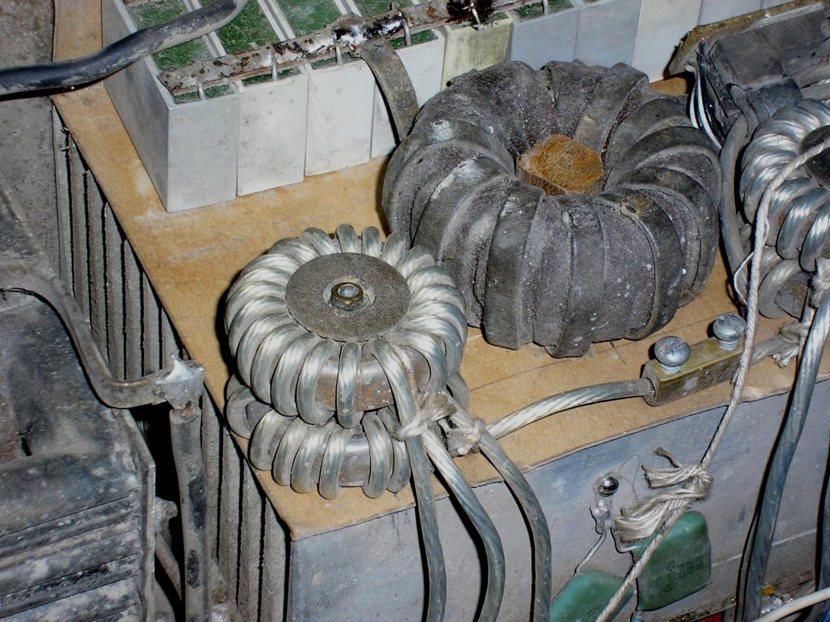

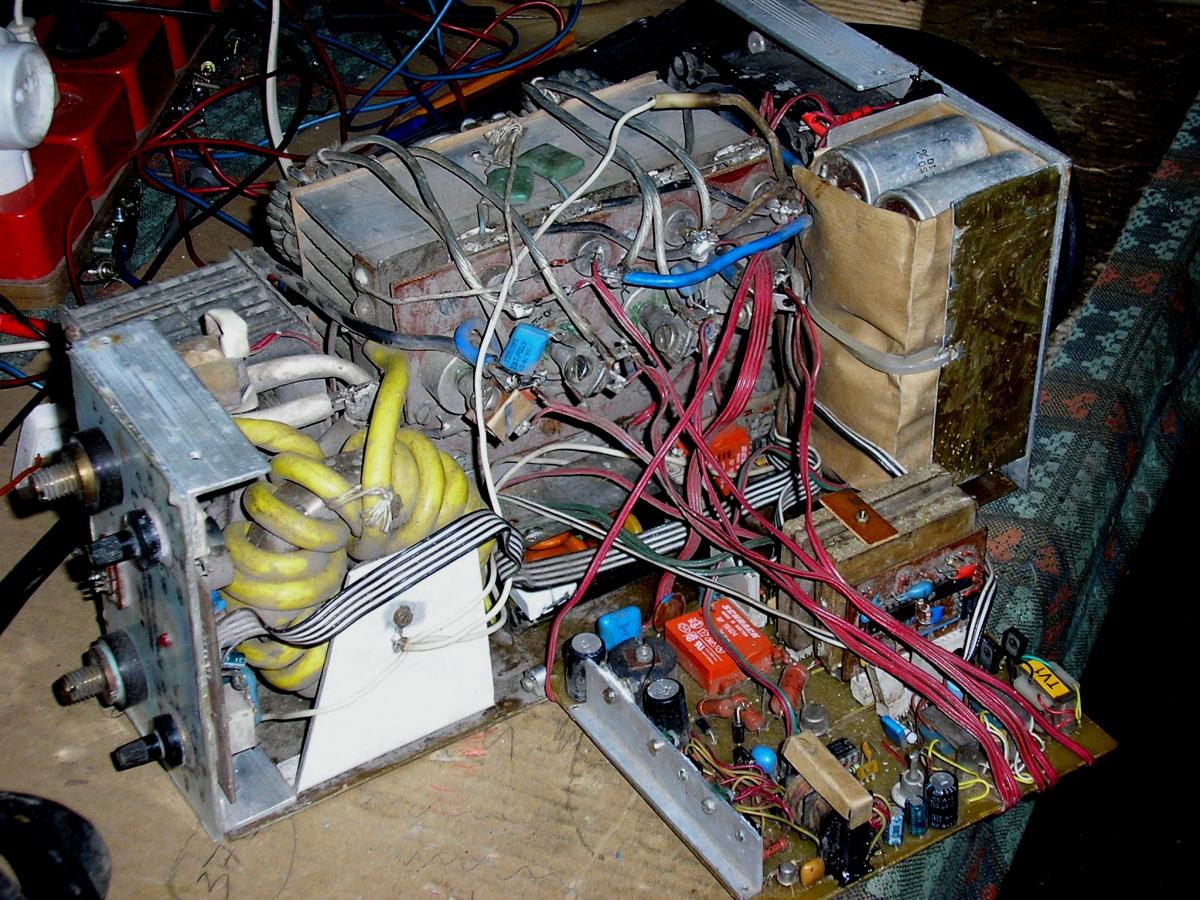

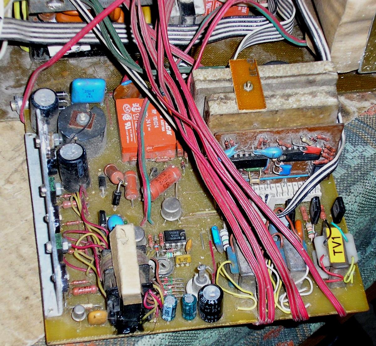

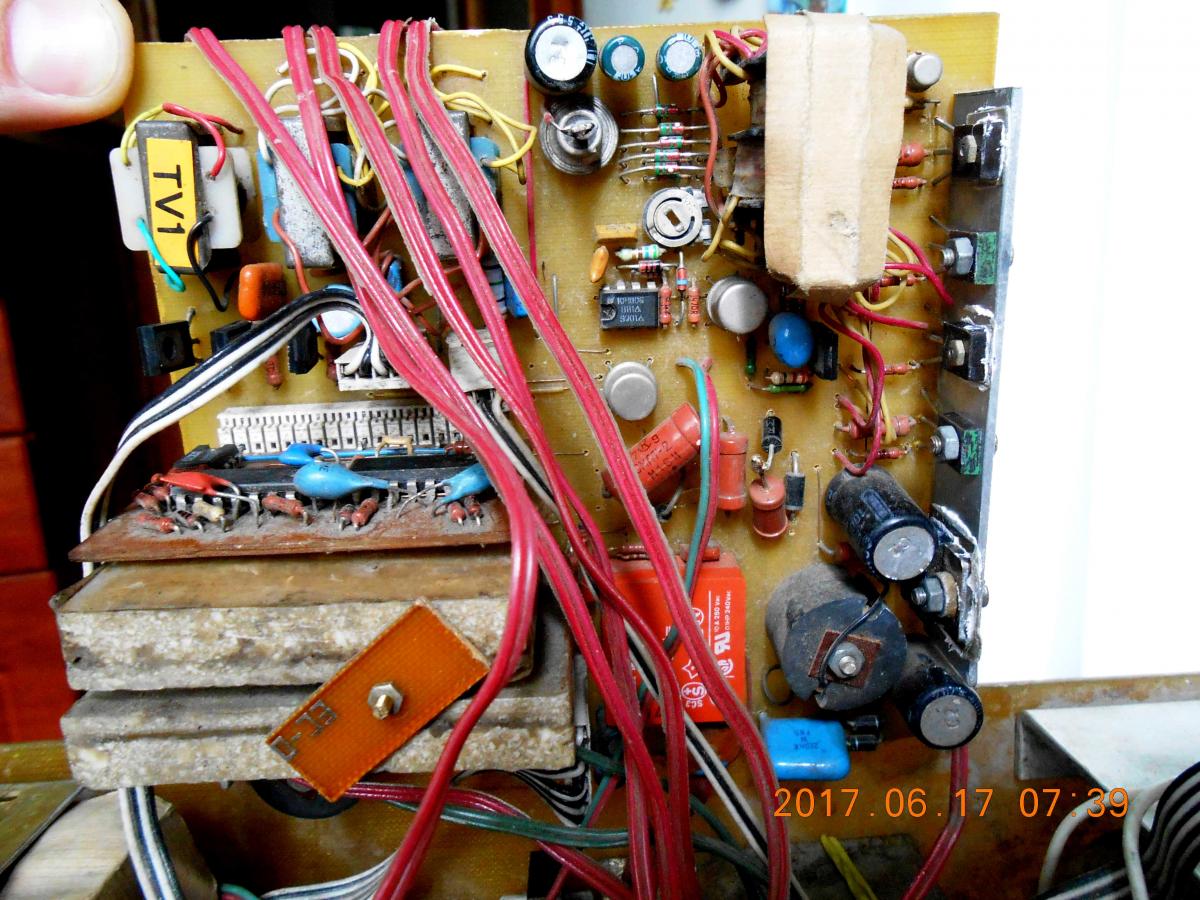

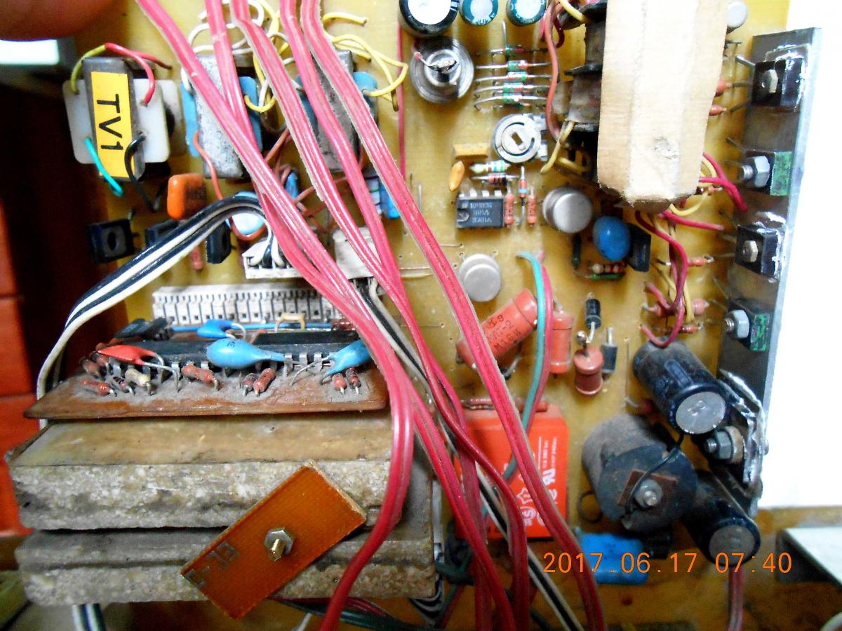

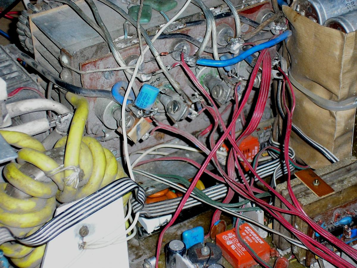

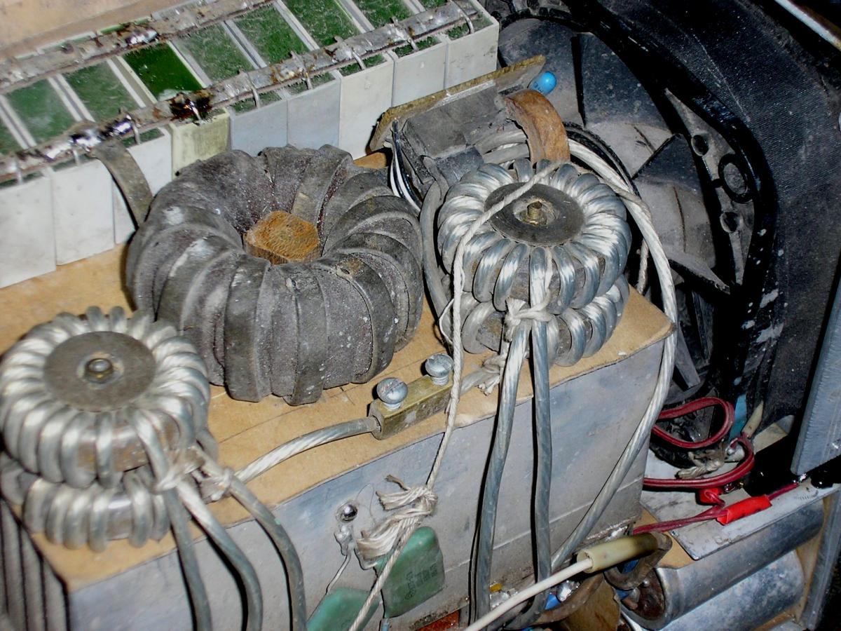

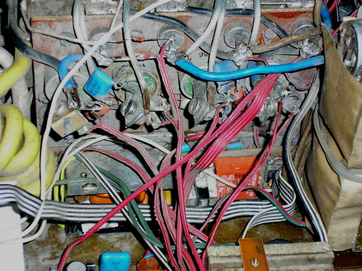

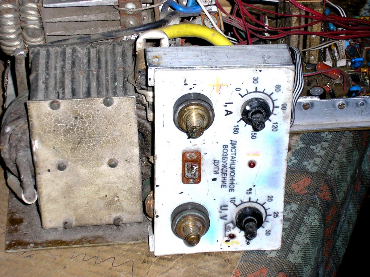

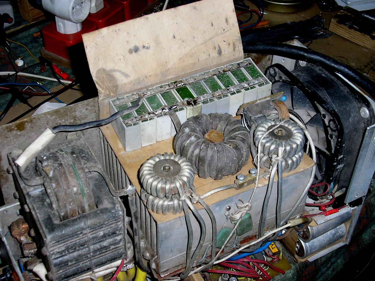

ID:	7302Принесли вот такое чудо советского сваркостроения. Производитель неизвестен. Размер - больше белого кирпича и меньше шлакоблока. Напряжение ХХ - 80 вольт. Максимальный ток 180 Ампер. Вес килограмм 10. Варит в принципе нормально. При сварке издаёт такой писк, что аж уши закладывает. Тиристоры не тянут высокую частоту - поэтому работает в звуковом диапазоне 1-2 кГц приблизительно. Спасает одно, то что есть дистанционное управление. Кнопка на держаке стоит - когда варишь тогда и свист, кнопку отпустил выключается.

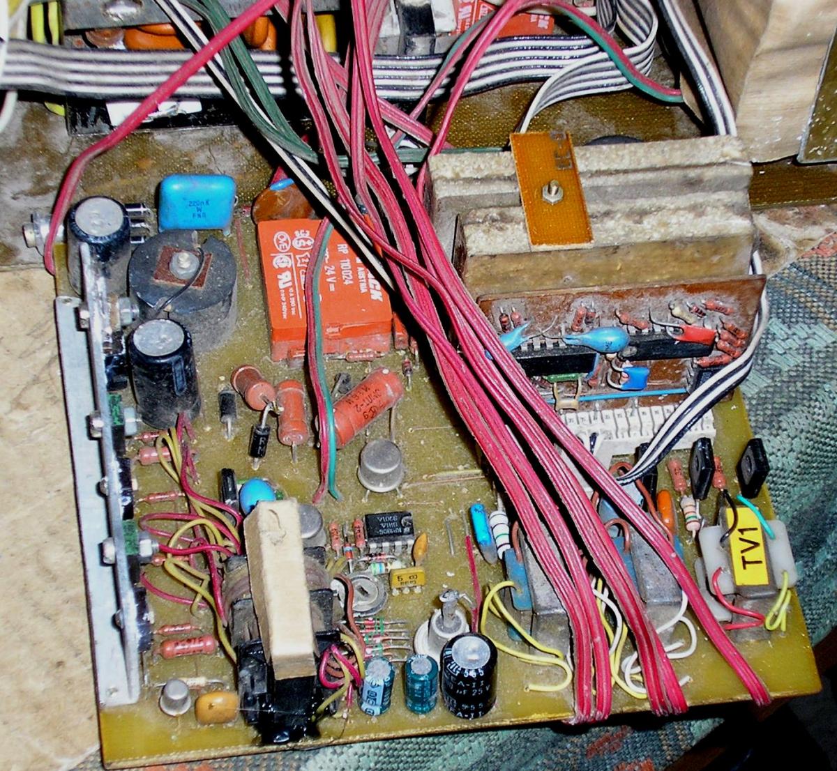

    Блин, ностальгия. МЛТ, К78-2, броневые сердечники, ручная работа...
    Ваша правда - так и есть - после его ремонта, я бы сказал - ручнейшая работа И что интересно где нужна опторазвязка - не оптроны стоят, генератор на маленьком броневом феррите и выпрямитель по вторичке - сорвал генерацию замыканием в первичке - на выходе нуль - вот так.
