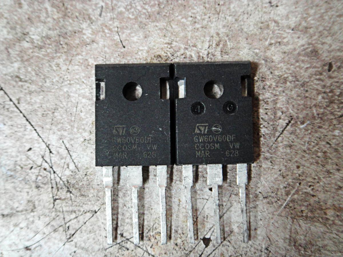

    Здравствуйте коллеги! Поступила в ремонт Ресанта САИ250ПН.Было пробито 2 ключа из 4.Ключи стояли GW60V60DF таких ключей не нашел.Оригинальные ключи выглядят такНажмите на изображение для увеличения

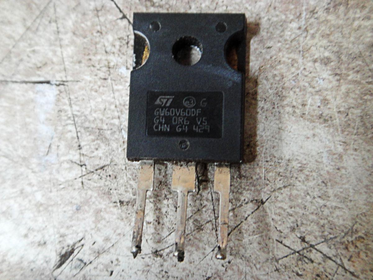

ID:	7176 Нашел такой маркировки
    ключи в Али,они выглядят вот такНажмите на изображение для увеличения

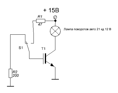

ID:	7177.Нашел в интернете простейшую схему проверки IGBTНажмите на изображение для увеличения
ID:	7178Согласно по схеме переключатель в левом положении лампочка не горит-
    транзистор закрыт.В правом положении лампочка горит полный накал-транзистор открытый.Если переводить в среднее положение переключатель то лампочка тоже горит полный накал.Проверял оставшиеся целые 2 транзистора-то же самое.
    И для убеждения другие транзисторы тоже проверял-результат один и тот же.Прозванивал по прибору со сравнением-звонится одинакого.И были пробитые быстродействущий диод на радиаторе один из двух,маркировка ММ15F060K

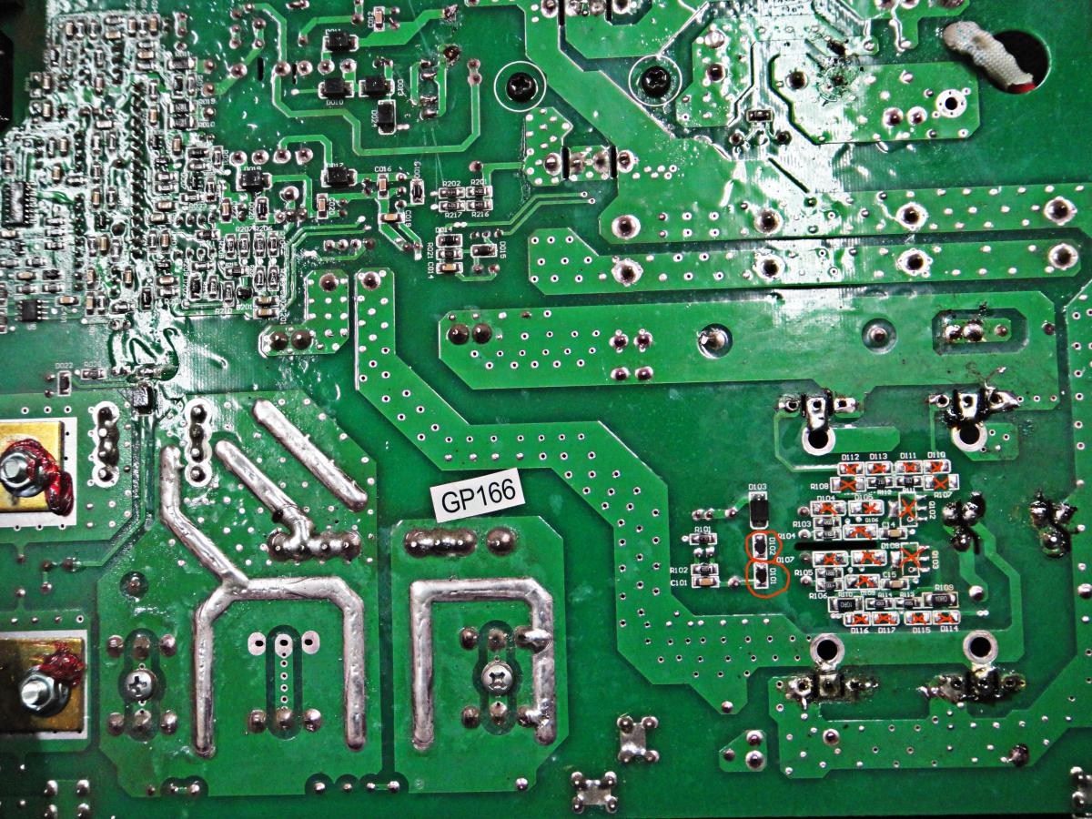

    хлопок.не успел войти в рабочий режим аппарат.И повлекло кучу неисправностей.Выбил практически всю драйверную часть.Из 4 ключей выжил только 1.Схему GP166 не нашел.На фото пробитые детали отметил красным крестиком,
    а 2 красные кружка выделенные диоды ни в какую сторону не звонятся.Нажмите на изображение для увеличения
ID:	7179Помогите пожалуйста со схемой,если у кого есть.Или как название диодов выделенные красным кружком,в этой же
    драйверной части пробило один транзистор BCP52,вместо него предлогают BCP52-16 BCP53.Можно ли эти транзисторы применять?Я посмотрел они по напряжению отличаются.Буду благодарен за помощь!

    С чего надо было начинать:
    1. Обязательно измерить индуктивность силового трансформатора.
    2.Прозвонить выходные диоды.
    3.Ключи явная подделка, такие вещи на Али покупать НЕ НАДО, надо покупать там, куда можно предъявить претензию!
    4.Диоды, если с Али тоже под вопросом.
    5.Силовые транзисторы в любом случае меняются все, или будете менять 2 раза.

    По мелким диодам - схема сомнительно, что у кого-нибудь есть, поэтому смотрите в какой цепи стоят, срисуйте схему. Стоят вроде последовательно, или встречно - возможно стабилитроны. Также не понятно, что с обратной стороны...
    02.08.2013
    Азербайджан
    45
    13
    Выходные диоды прозвонил целые,по мелким диодам разобрался стабилитрон на 10в.,транзисторы драйвера BCP52-16 ни где не могу найти,индукцию трансформатора проверю на последок,вопрос с транзистором решу потом напишу о результатах
