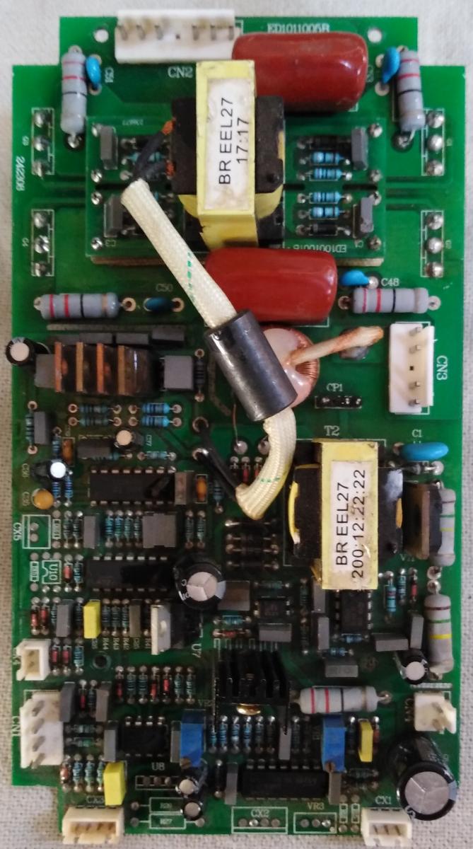

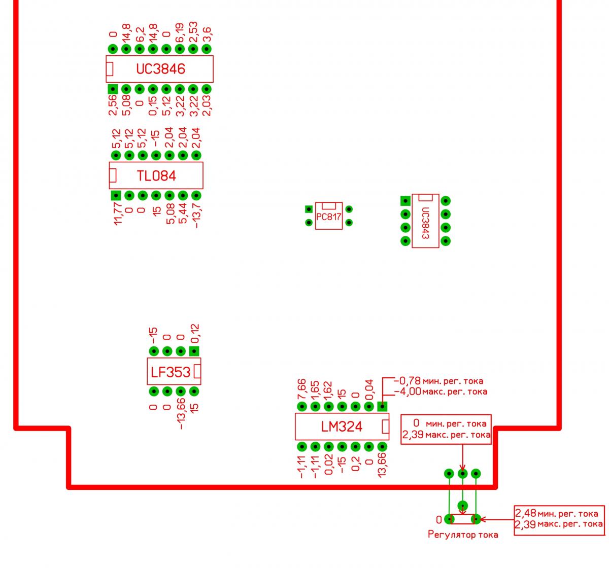

    А проверьте конденсаторы С38 И С76. Когда включаем аппарат нам нужна задержка чтобы этот узел не заблокировал ШИМ и эти конденсаторы пока заряжаются не дают это сделать и у нас на выходе появляется напряжение и оно уже поддерживат ШИМ от блокировки - вот почему я говорил закоротить З-К транзистора что бы запустилась ШИМ. На холостых без нагрузки аппарата будет максимальное заполнение - ну и мёртвое время конечно. Вообще детальку негодную нашли - я так думаю что аппарат должен запуститься. Я бы после проверки ESR метром конденсаторов ( очень большая вероятность что там они барахлят ) запаял силовые - только +310 вольт после электролитов подал на выходной каскад через лампу ватт 100-200 - они к стати у вас запаяны только питаете от отдельного источника дежурку. Думаю должно запуститься. Вот сегодня делал аппарат с такой платой управления и специально измерил режимы на микросхемах - он конечно другой по схемотехнике управления, но на 3846 режимы в принципе одинаковые где то.
