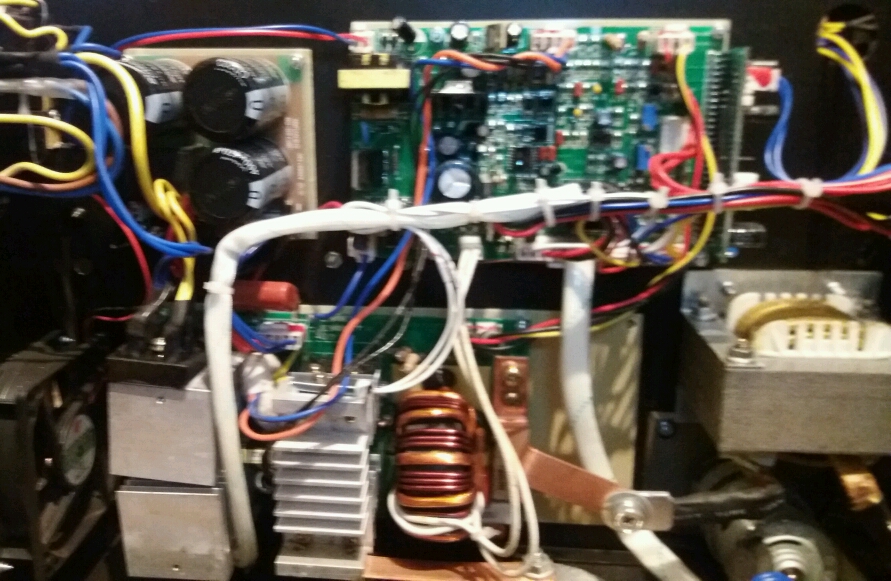

    Здравствуйте знатоки и гости форума. Сварщик я начинающий но способный. Тесть неплохо варит но только електродами. Ну вообщем проблема с апаратом "Луч профи MIG/MMA 295A". Купили недавно. Немного поварили в обоих режимах и все было отлично. Сейчас при минимальной силе тока подача проволоки работает нормально, при добавлении - совсем немного скорость увеличивается и где-то до 150а без изменений, тоисть варить не реально. При увеличении тока за 150а, моторчик подачи проволоки останавливается. Все остальное работает вроде нормально. Предполагаю что дело в плате управления, только ни мастера ни схемы найти не могу. Можна что-то с моими минимальными знаниями исправить?

    Вот фото плат

    Добрый день там стоят микроконтролеры и сами вы ничего не сможете сделать вот напишите может они что то посоветуют
    https://serviceweld.in.ua/remont-sva...-mig-mma-295a/

    В районе лм358 ищите поломку,в своей практике убедился что частичный збой прошивки микроконтролера бывает ну очень редко,оно или работает или (висит).То что с процессором проблемма маловероятно(личное мнение)

    После недели простоя полуавтомат сам по себе начал работать нормально. Это явно что-то глючит но не сгорело.

    Тщательно пропаять и промыть, большая вероятность плохой пайки.
