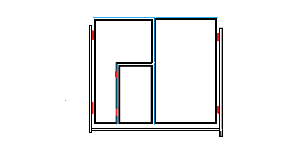

ID:	6869Советую вот так. и высоту камаза не обязательно
    Vlad-73 (30.10.2017), Ученик сварщика (30.10.2017)

    Цитата Сообщение от Лёлик Посмотреть сообщение
    Вложение 6869Советую вот так. и высоту камаза не обязательно
    Это вариант с калиткой без нижней перемычки? Спасибо. буду толкать Ваш чертеж сварщику который будет варить ворота.
    Лёлик (31.10.2017)

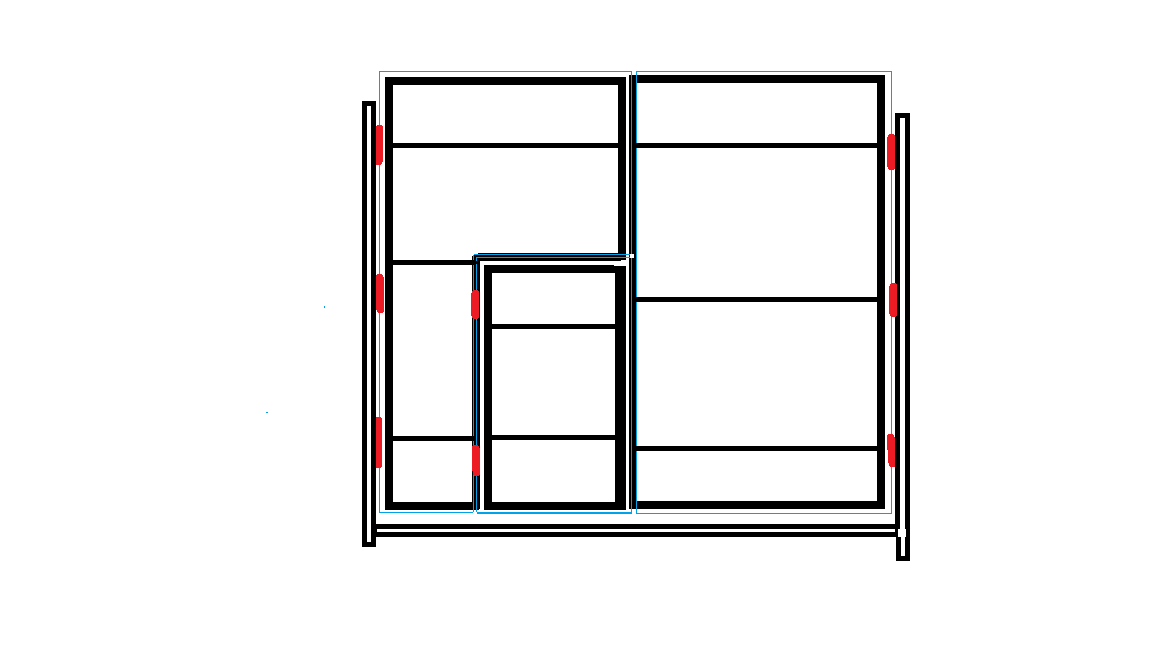

    Вложение 6880 Забыл дорисовать рёбра жёсткости, чем тоньше лист тем количество их больше. Навесов также желательно увеличить.Нажмите на изображение для увеличения
ID:	6881 Как-то так.
