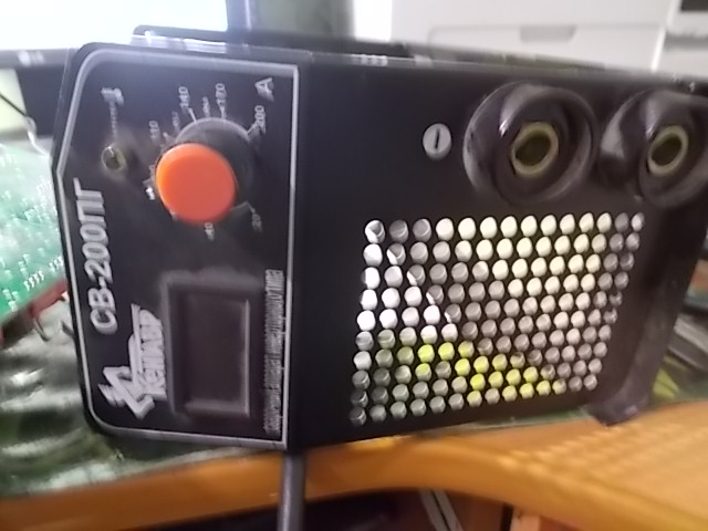

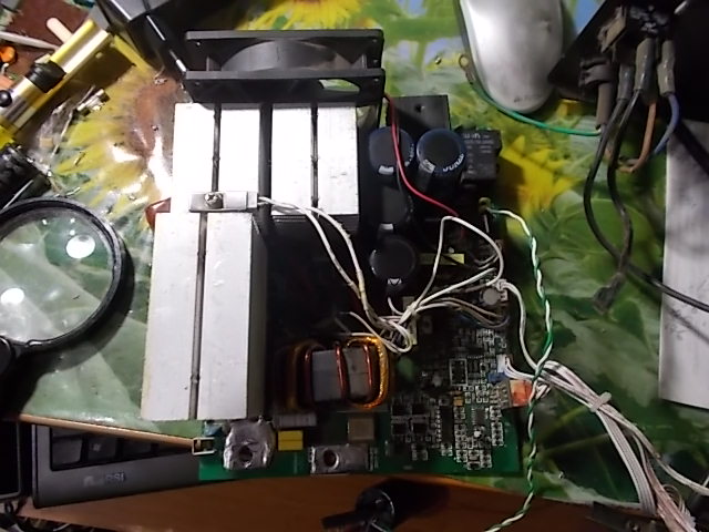

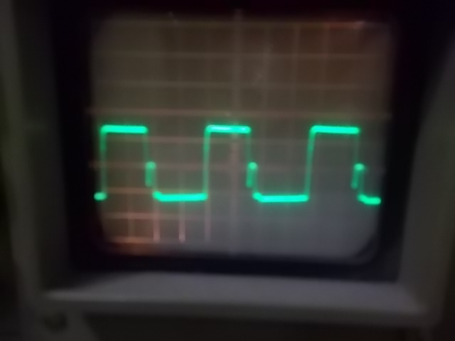

Здравствуйте,коллеги!Попал ась в ремонт вот такая сварка Кентавр СВ-200 ПГ.Были взорваны электролиты 2 шт. и вылетел 1 транзистор RJH60F5 .Проверка осцил. показала вот такие импульсы. Схема в роди полумост ,не косой это точно. По два транзистора в плече,но не вижу баластных емкостей ,есть симетрирующая емкость последовательно с первичной обмоткой.Драйвера с полевичком FR9120N Кто подскажет по форме мимпульса. В мосте и полумосте должны быть одинаковые импульсы?Нажмите на изображение для увеличения
